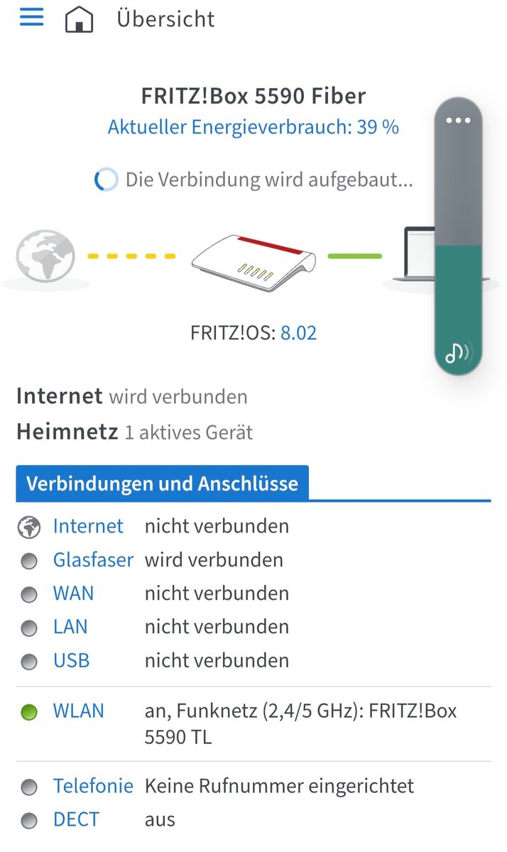

    • #47
    Glasfaser wird verbunden, das steht da jetzt den ganzen Tag, das ändert sich nicht. Wir haben gestern ein dutzend mal probiert, neu gestartet, vom Strom getrennt, Glasfaserkabel ab und alles wieder dran.

    Wenn ich die Diagnose innerhalb der Fritzbox ausführe, steht bei Glasfaser Nicht verbunden
    Sonst viele grüne Haken und naturgemäß bei Internet rote Kreuze.

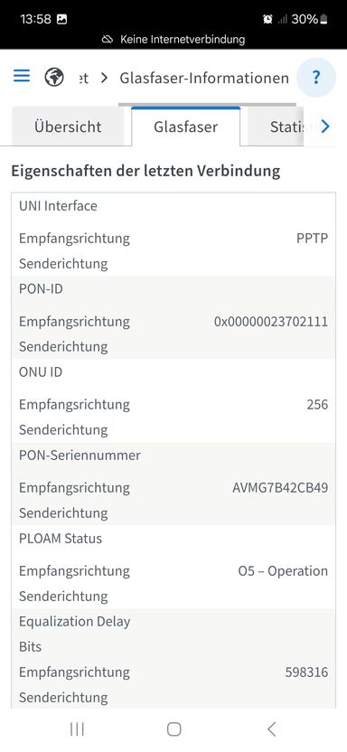

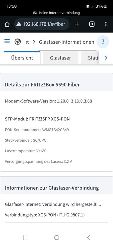

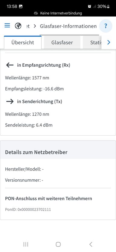

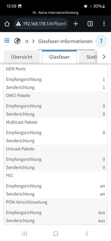

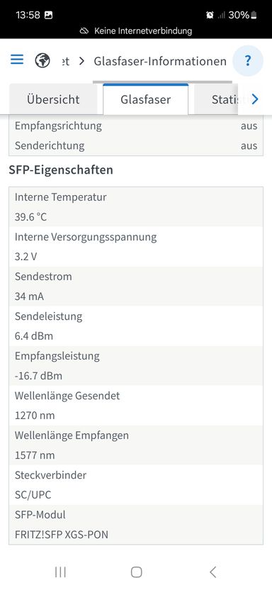

    Bitte klicke auf Glasfaser und zeige die Detailinformationen. Am besten auf einen großen Monitor, auf dem man die Details auch erkennt.
  • WreckGuest
    29
    • 4. April 2025 um 14:01
    • #50
    • 4. April 2025 um 14:21
    • #51
    Ok, das Glasfaser Signal ist da. Über deine Verkabelung brauchst du dir keine Sorgen zu machen.
    Für mich sieht das nach gescheitertem Onboarding aus. PLOAM bleibt in O5 hängen. Ich denke, du musst für die Box noch ein Onboarding durchlaufen. Oder das kommt noch, weil der Anschluss noch nicht aktiv ist.
