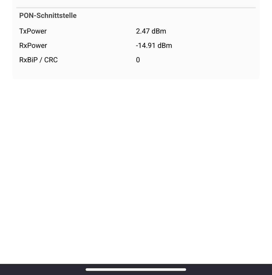

    ich habe seit einer Weile einen Telekom Glasfaseranschluß. Jetzt ist mir aufgefallen das ich an meinem eigenen Glasfaserkabel, welches ich vom Keller zum Standort des Glasfaser Modems und Routers gezogen habe, eine Dämpfung von ca. 12 dbm habe. Wenn ich das Modem an das Glasfaserkabel, welches die Ausbaufirma mit im Keller montiert hat, anschließe so erhalte ich eine Anschluẞdämpfung von ca. 24 dbm. Das sind die Werte die mir das Glasfasermodem 2 der Telekom anzeigt. Bei dem installierten Kabel der Telekom handelt es sich um so eine kleine weiße Dose in der 20m Glasfaserkabel aufgespult sind.

    Mir fehlen in deinem Post die Angabe der Topologie, das Vorzeichen des Wertes und ob das Angaben von Sende (Tx) oder Empfangsrichtung (Rx) ist. Absolut sagen die Werte erst einmal gar nichts aus. Ich nehme hier beispielhaft die Angaben der Glasfaserfritzboxen AVM 5530/5590 bzw. das des SFP(+)-Modules. In Ordnung sind folgende Wertebereiche:
    GPON
    Rx: 1490 (mit Filter) [-3 bis -28 dBm] / Tx: 1310 [0.5 bis 5 dBm]
    XGS-PON
    Rx: 1577 [-8 bis -29 dBm] / Tx: 1270 [5 bis 9 dBm]
    AON
    Rx: 1480-1580 [-3 bis -23 dBm] / Tx: 1310 [-9 bis -3 dBm]
    Allerdings deutet der Unterschied von 12 dBm zwischen dem von dir verlegten und dem Originalkabel auf eine nicht fachgerecht durchgeführte Spleißung hin. Hast Du dein Kabel an den HÜP/APL oder die Gf-TA angeschlossen?
    Allerdings lägen -24 dBm in Empfangsrichtung bei einer PON-Topologie noch innerhalb des gültigen Bereiches, trotzdem würde ich eine Störung melden.

    Kannst du davon mal Screenshots zeigen? Dämpfung und Dämpfung kann durchaus ein Unterschied sein über die Modems hinweg.

    Zunächst mal sind das keine Dämpfungswerte sondern Signalstärken. "dBm" ist ein absoluter Wert, der relativ zu einem festen Wert angegeben ist. Dieser feste Wert ist aber nicht die Sendeleistung. Weil du die nicht kennst, kannst du nicht die Dämpfung an sich sondern nur Unterschiede in der Dämpfung sehen, wenn du ein anderes Kabel verwendest.
    Ein ca. 10dB stärkeres Signal ist zehn mal so stark. Das klingt nach viel, aber der zulässige Signalstärkenbereich für korrekten Empfang reicht z.B. für das AVM GPON Modul von -3dBm bis -28dBm. Das ist ungefähr ein Faktor 300 zwischen dem schwächsten (-28dBm) und dem stärksten (-3dBm) Signal, das das Modul empfangen kann.
    Unterschiede können z.B. durch Beschädigungen des Kabels (Zugbelastung, Quetschung, Biegung) oder Verschmutzungen (Staub, auf die Glasfaserstirnfläche gepackt) entstehen. Unpassender Schliff (UPC/APC) wäre auch denkbar.

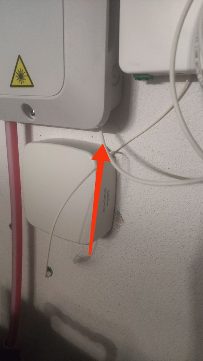

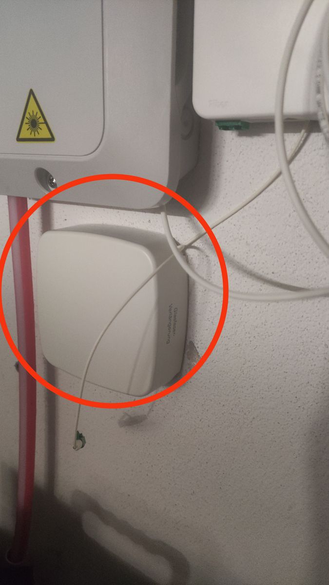

    Das Kabel, welches ich nutze mit den besseren Werten, habe ich selber verlegt und ist direkt an dem Hüp angesteckt. Das Aufgespulte Kabel mit ca. 20m Leitungslänge und den schlechteren Werten ist ein vorkonfektioniertes Kabel in einer Dose. Aber das hängt jetzt einfach nur ungenutzt Rum .
    Das ist mein Kabel.
