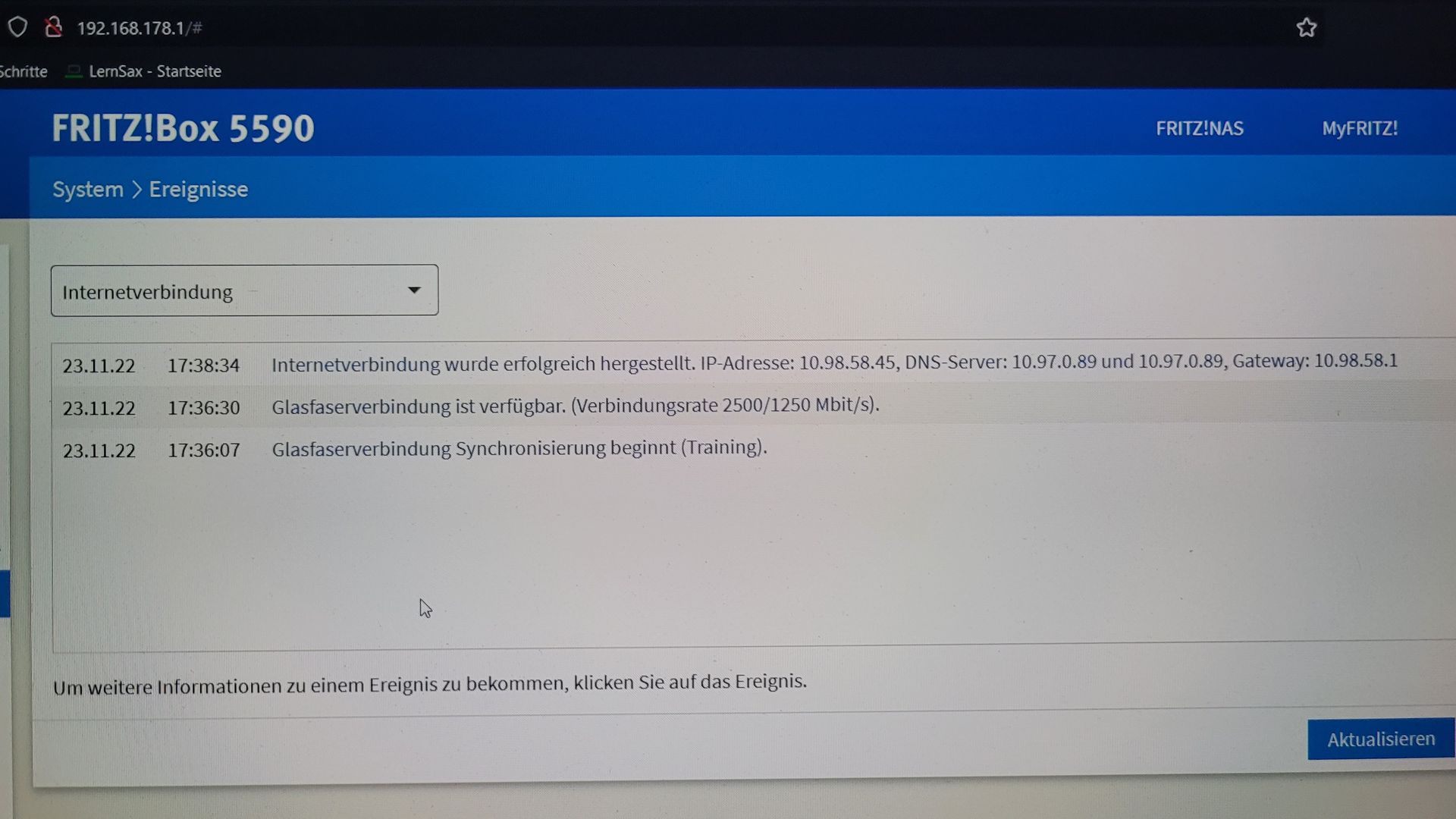

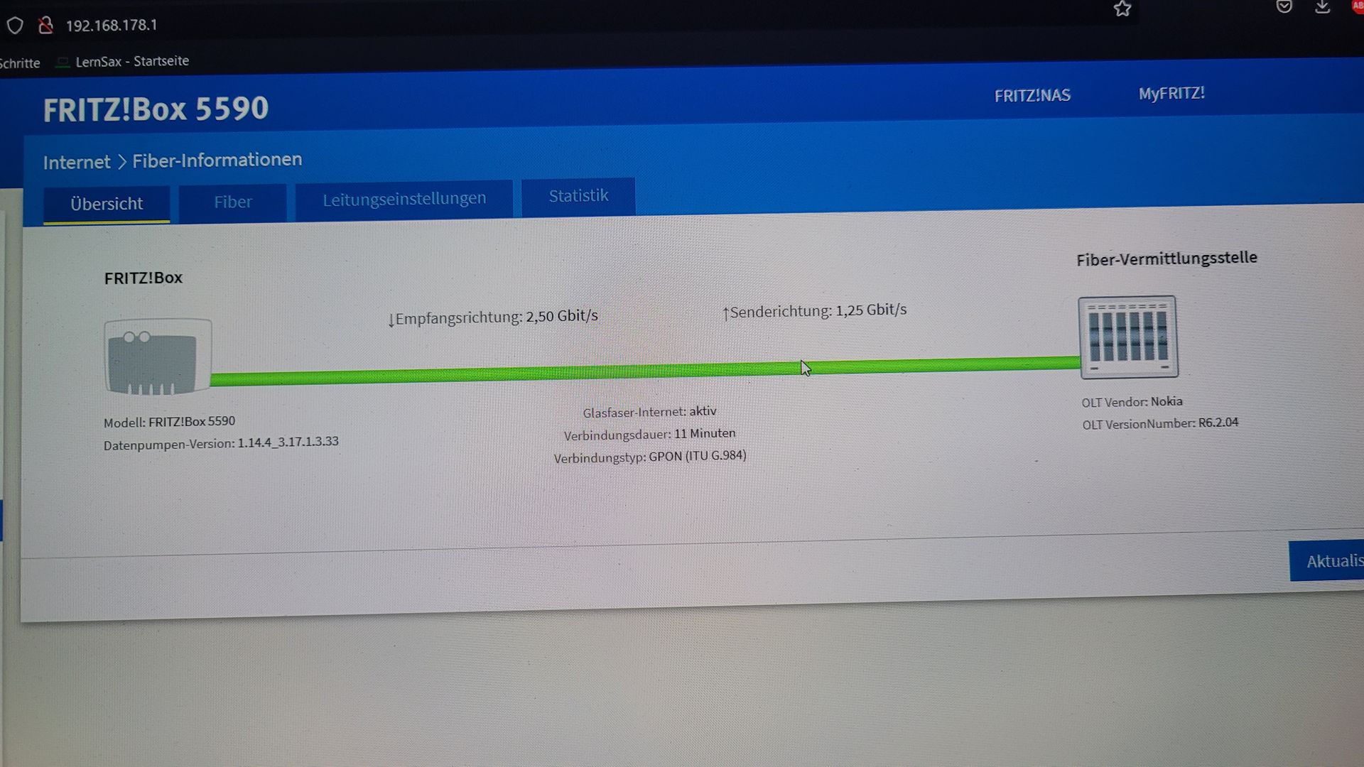

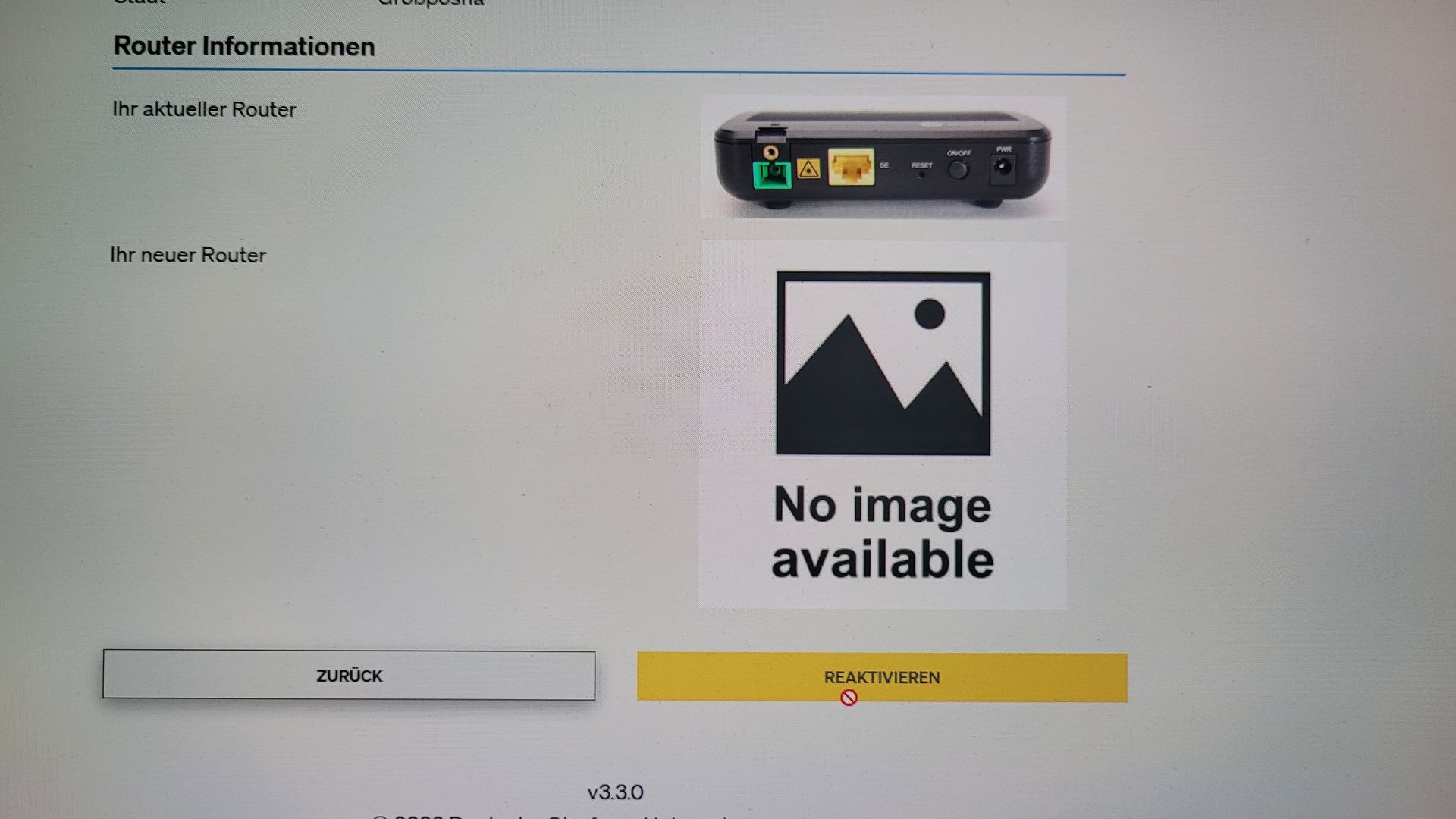

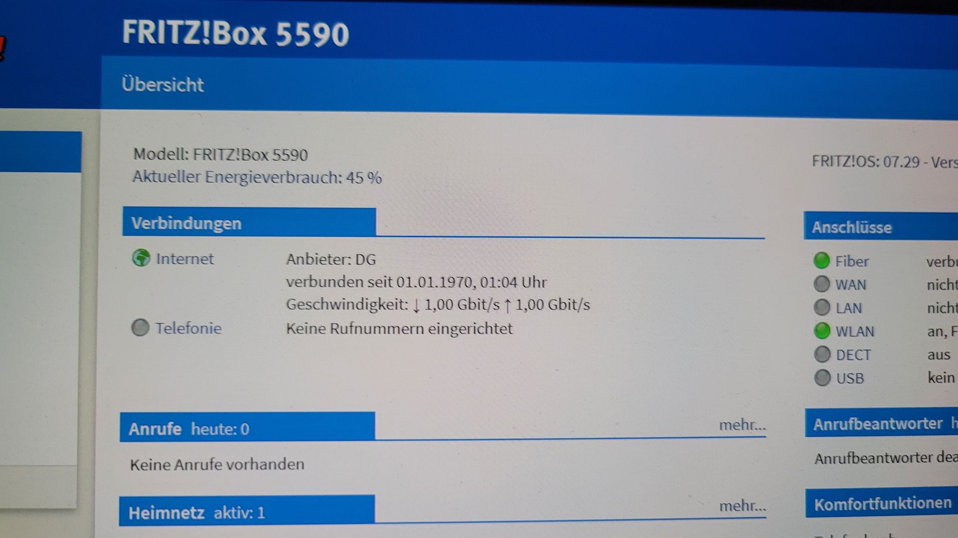

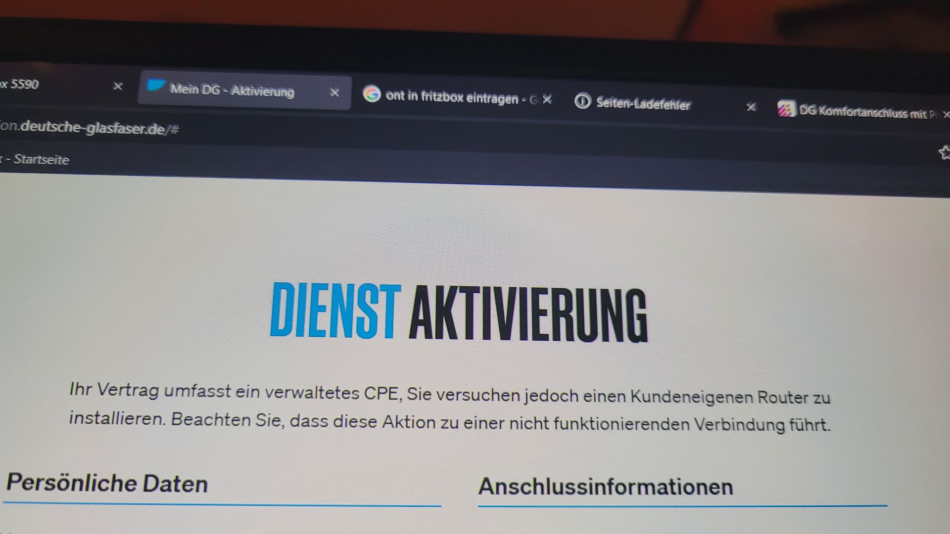

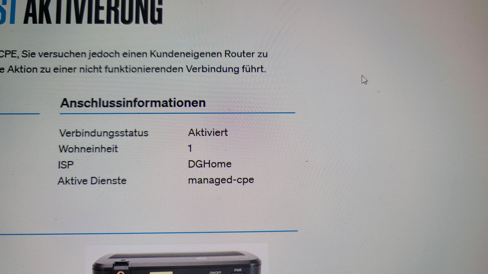

    So war es dann auch!
    Fritzbox wurde erkannt, GF Leitung stand, 10er IP war da mit Internet und die Aktivierungsseite ging auf.
    Code eingegeben und dieser lies sich nicht bestätigen, weil der Anschluss auf Managed steht.
    Schade. Mich hätte die resultierende VLAN Konfiguration interessiert. Aber offenbar fangen sie den Fall ab.
    Genau.
    Aktive Dienste muß auf "inet-only" stehen (kundeneigener Router). Dein Mietrouter hat hier den Eintrag "managed-cpe".
    Da hilft alles nichts, dein Vertrag muss auf kundeneigenen Router umgestellt werden. Die Umstellung würde ich jedoch erst zum Ende der Mindestvertragslaufzeit beauftragen, da Du den Mietrouter bis zu deren Ablauf bezahlen musst. Ebenso geht mit der Umstellung die Komfortfunktion der Telefonie flöten.
