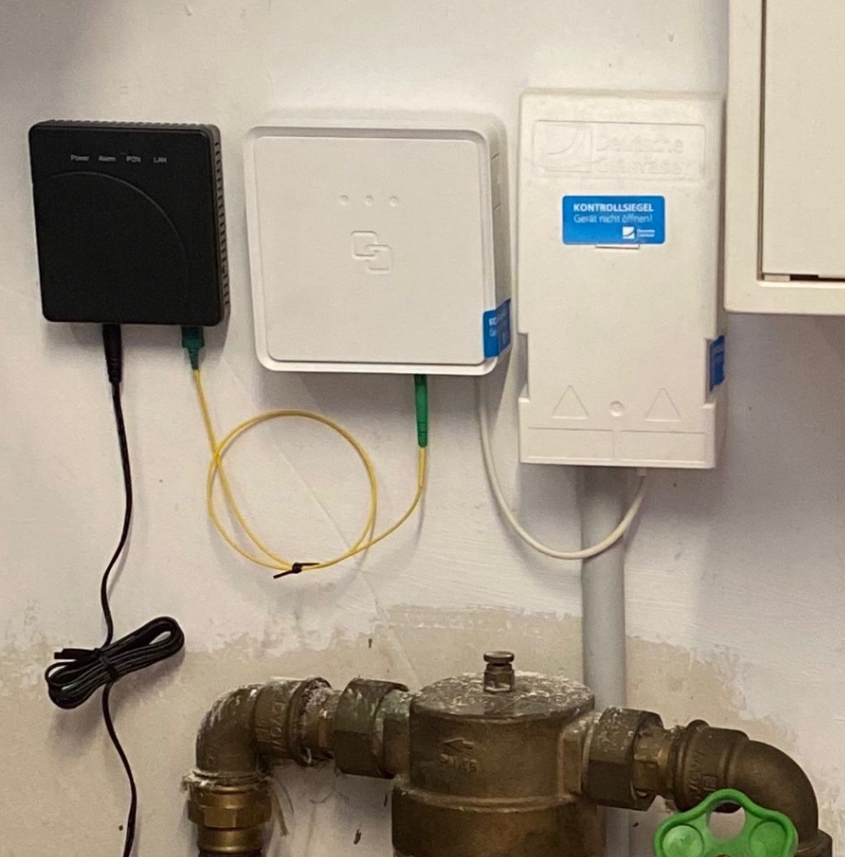

    Wenn ich den NT einschalte, leuchtet Power grün, Alarm rot.
      • 135,17 kB
      • 1.183 × 1.200
  • Sascha.F
    • 19. August 2022 um 09:32
    Hmm, also bei mir im Haus ist auch nur der ONT und der GFTA (ohne Siegel).
    • 19. August 2022 um 09:36
    Der Gf-TA ist der gesetzlich geforderte passive Netzabschluss. Das ist sonst der HÜP, aber der wird immer in der Nähe der Hauseinführung montiert. Wenn der Anschlussnehmer z.B. einen Glasfaserrouter im Büro optisch anschließen will, dann ist das mit dem HÜP im Keller schlecht möglich.
    So direkt neben dem HÜP sorgt der Gf-TA nur dafür, dass ein leicht austauschbares Interface zum Kunden hin existiert. Im Gf-TA ist eine weitere Steckverbindung. Wenn die Buchse im HÜP beschädigt würde, müsste ein Techniker dagegen ein neues Pigtail an die Faser spleißen.
    Die Bauweise ohne Gf-TA ist älter. Die DG lässt Neuanschlüsse inzwischen mit Gf-TA bauen. Der Unterschied bei euch könnte daran liegen, dass du später bestellt hast und dein Anschluss in einem anderen Auftrag an das Installationsunternehmen gelandet ist.

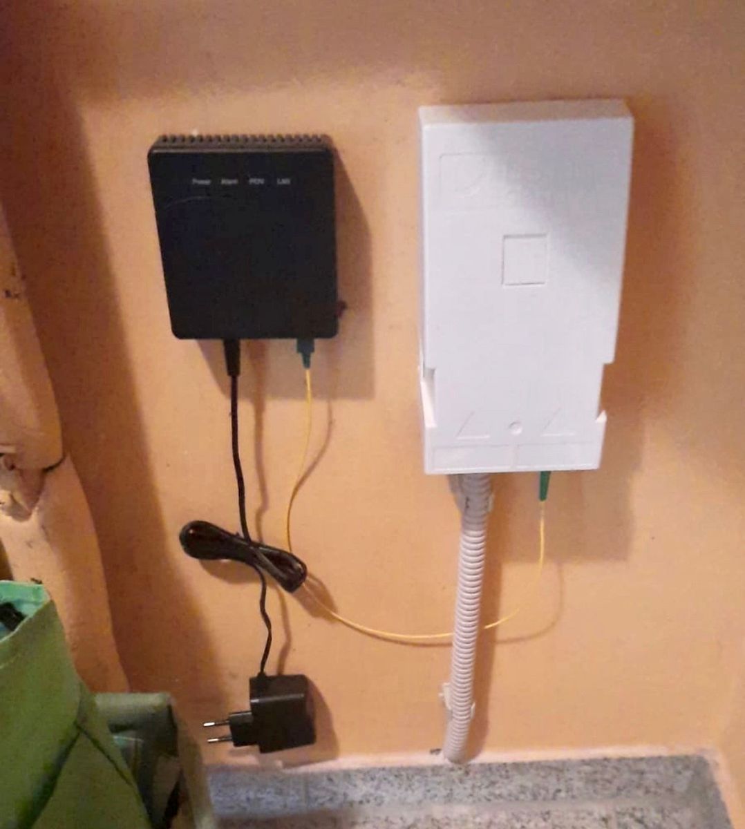

    • 19. August 2022 um 09:55
    Wenn der Gf-TA nicht am HÜP (das ist in denem Foto der weiße Kasten) angeschlossen ist, hast Du kein Signal auf der Faser...
    Du meinst sicherlich, das Du die 5590 direkt am HÜP angeschlossen hast?
  • Sascha.F
    • 19. August 2022 um 10:03
    Ja natürlich - die 5590 hängt direkt an dem weißen Kasten.
  • jason1978
    • 19. August 2022 um 10:34
    Zitat von Sascha.F
    So sah es damals bei mir aus. Mehr gibt es da nicht.
    Aktuell ist der ONT (schwarz) bei mir stromlos und das gelbe LWL-Kabel ohne Funktion, da ich mit der 5590 direkt über LWL am GFTA hänge.
    Ja so sieht es bei meinem Nachbar (nebenan) auch aus, bei dem vor ca 1/2 Jahr montiert wurde.
      • 92,82 kB
      • 1.078 × 1.200
