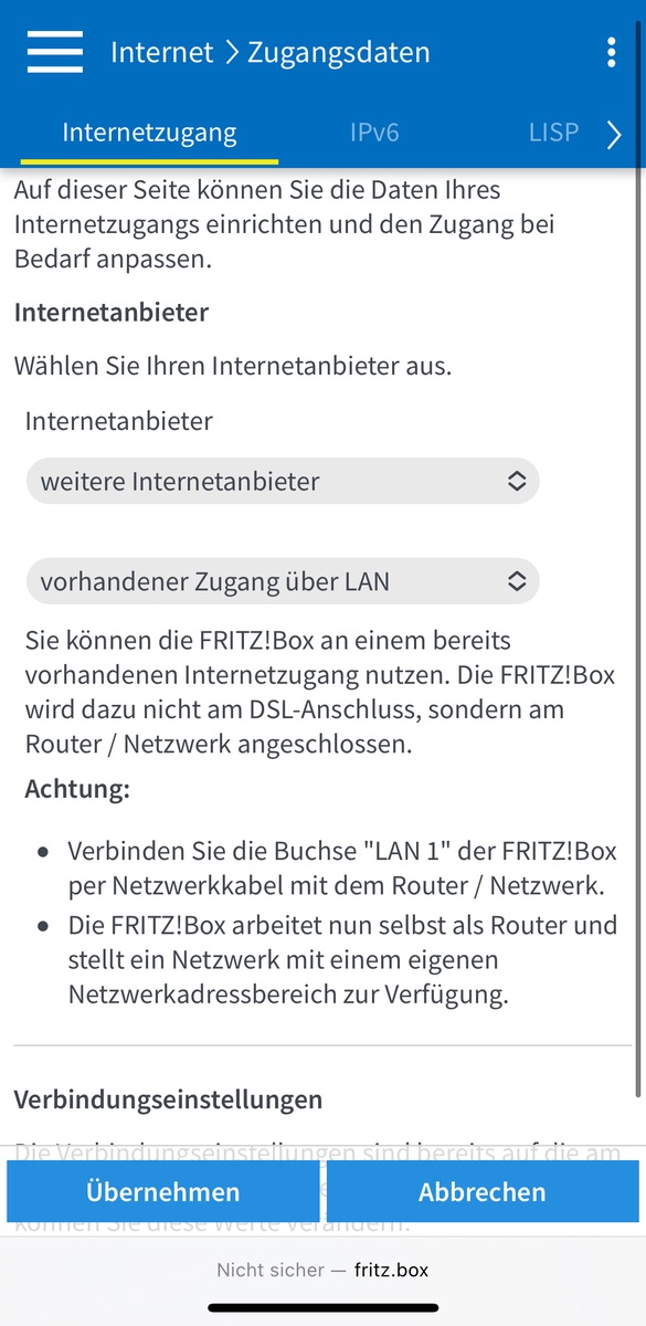

    Die FritzBox habe ich nun über Lan1 an das CTS von Open Infra angeschlossen.
    Eingestellt habe ich folgendes (Bild1)

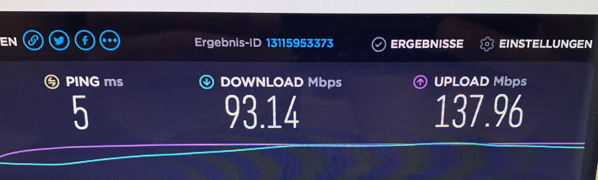

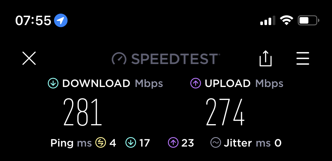

    Nun habe ich eine sehr schlechte W-Lan Verbindung (Bild2)
    Laptop per LAN an FritzBox sieht auch bescheiden aus (Bild3)

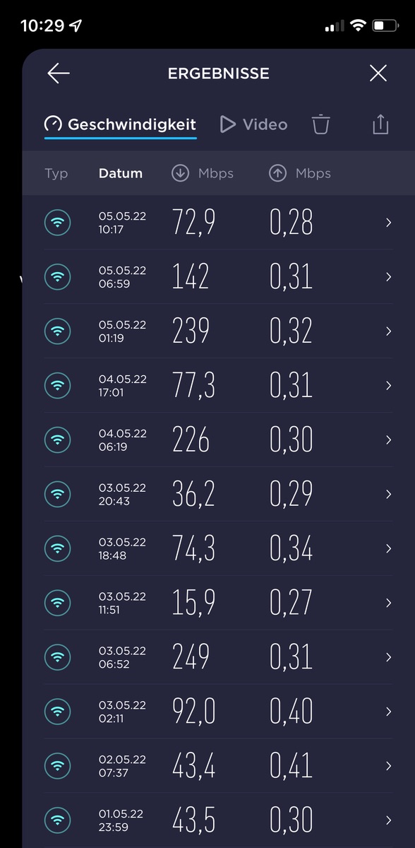

    Laptop per LAN direkt an den CTS sieht gut aus. (Bild4)

    War denn vor dem Umzug die verfügbare Bandbreite über WLAN besser?
    In vielen Fällen wird die FRITZ!Box bei einem Wechsel der Zugangstechnologie nicht auf Werkseinstellungen zurückgesetzt. Hast Du einen Werksreset durchgeführt?
    Und hast Du den Eco-Modus/Green-Mode der LAN-Ports der 7530 abgeschaltet? Aufgrund des Bildes #3 würde ich davon ausgehen, ich Frage trotzdem nach.
    Grundsätzlich ist deine FRITZ!Box für den Betrieb hinter dem CTS geeignet.

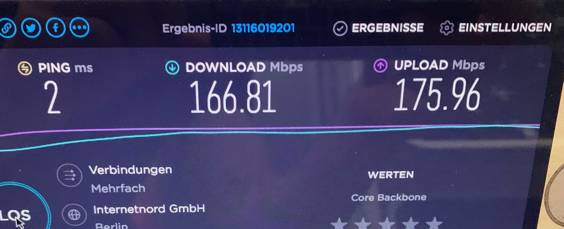

    Es lag an den Werkseinstellungen. Danke.
    Das Internet rennt nun.
    Ob es noch zu den angesprochenen W-LAN Aussetzern kommt bleibt abzuwarten.
