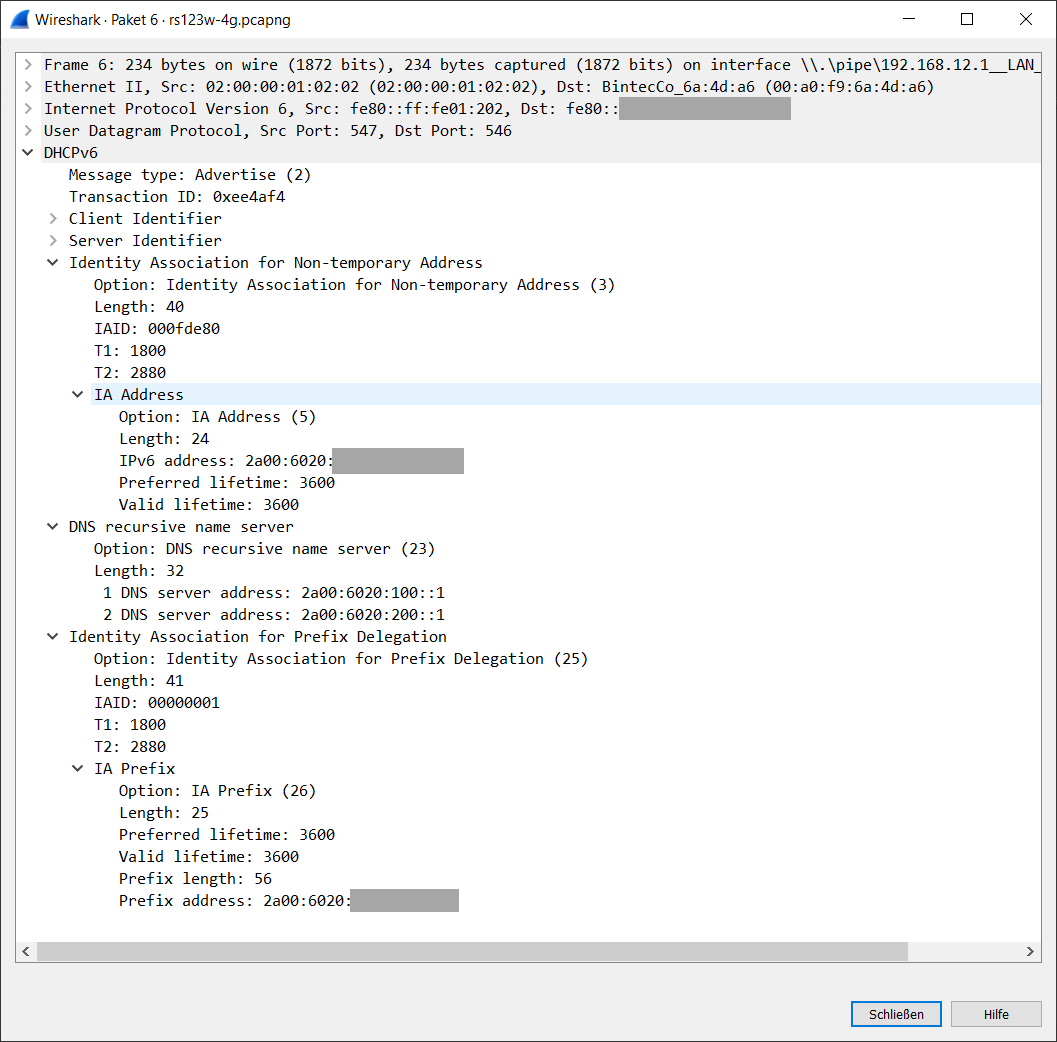

    Sollte IA_NA nicht eine Adresse aus IA_PD sein?
    • 18. Dezember 2021 um 02:16
    Missverständnis: Du meinst eine DHCP Advertise Message. Die andere Lesart ist ein Router Advertisement. Beide können ein Präfix enthalten. Die Router Advertisements enthalten außer der Information, welche Adresse der Router hat, bei der DG im Prinzip nur den Hinweis, dass DHCPv6 zu verwenden ist ("Managed Address Configuration").
    Deine DHCPv6 Advertise Message sieht soweit in Ordnung aus. Sie enthält sowohl eine einzelne Adresse für den Router ("Identity Association for Non-temporary Address") als auch ein Präfix ("Identity Association for Prefix Delegation"). Die Adresse muss nicht aus dem Präfix sein, darf es grundsätzlich auch nicht und ist es bei der DG nicht. Das Präfix gehört ganz deinem Router. Die Adresse bekommst du zusätzlich. Jetzt müsste dein Router die Zuteilung nur noch akzeptieren.

    ADVERTISE -> DG antwortet: Ich hätte diese beiden DNS, diese IA_NA (mit der IAID 123) und dieses IA_PD (mit der IAID 456) im Angebot

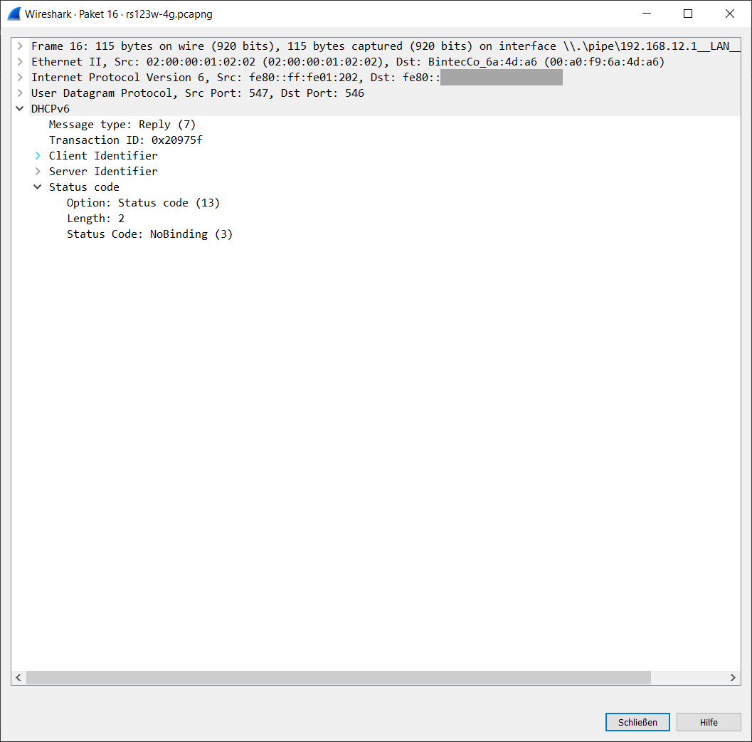

    ADVERTISE -> DG antwortet "Unspec Fail"
    Oder...
    REPLY -> DG antwortet "No Binding"
    ...und alles beginnt wieder von vorne.

    1 - SOLICIT
    2- ADVERTISE
    3 - REQUEST
    4 - ADVERTISE - FAIL
    5 - REPLY - NOBINDING

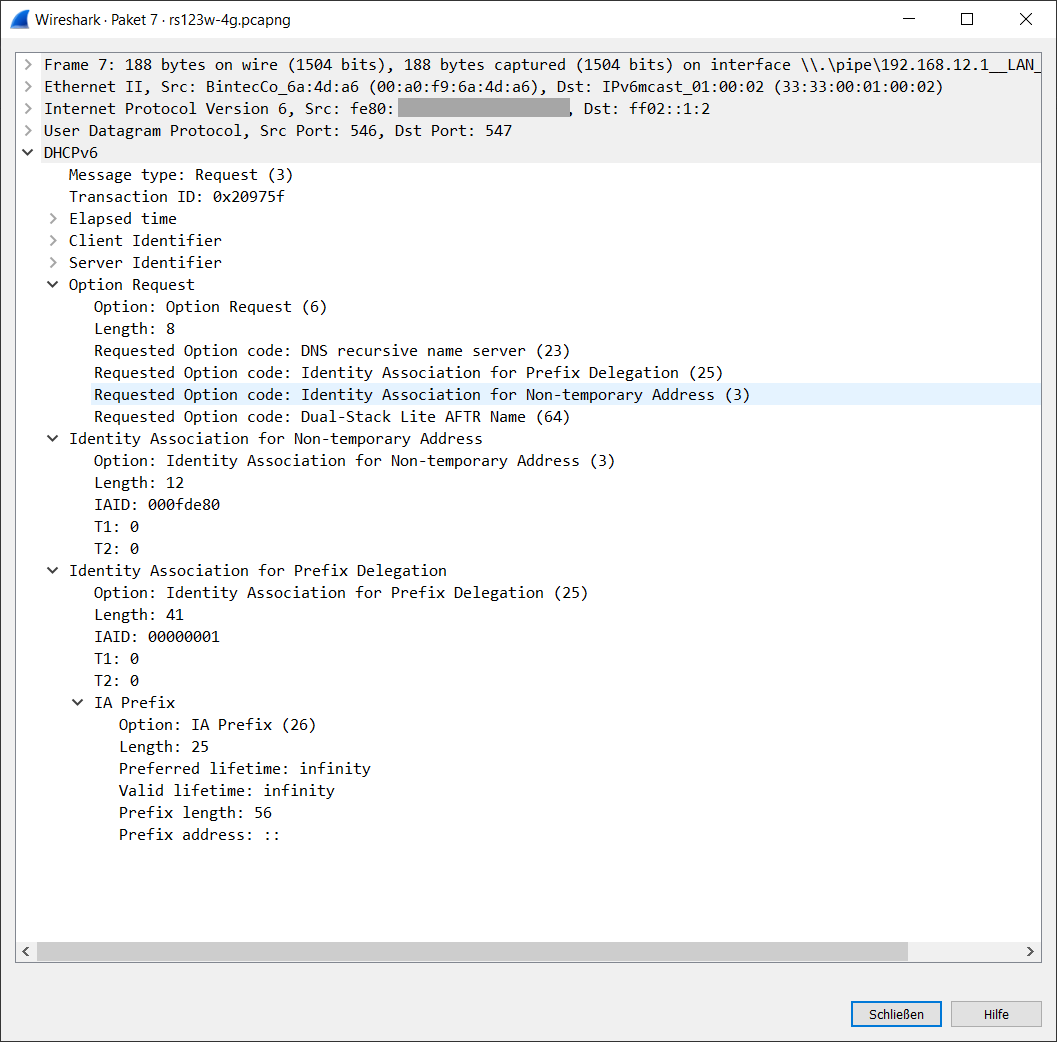

    Zwei Auffälligkeiten: Der Request wird an eine IPv6-Multicast-Adresse geschickt statt an die MAC-Adresse des konkreten Servers. Der Server bekommt die Nachricht aber offensichtlich, weil er darauf mit der richtigen Transaction-ID antwortet. Das zweite Ding ist, dass der Request keine Information über die Adresse und das Präfix enthält. Ich bin mir nicht sicher, ob das so OK ist, besonders zusammen mit der Multicast-Adresse.

    Meinst du dass der Request für die Adresse und das Präfix nicht nur jeweils eine IAID sondern jeweils die konkrete Adresse und das Präfix aus dem Advertise anfordern sollte?
    • 18. Dezember 2021 um 16:33
    Mein Router macht das, und er schickt den Request an die Hardware-Adresse des DHCP-Servers. Ich bin mir nicht sicher, ob das so sein muss oder nur so sein kann. Wenn man sich das Verhalten diverser Geräte anschaut, hat man den Eindruck, dass DHCP sehr nachlässig implementiert wird. Mein Router hält sich z.B. auch eindeutig nicht an das RFC, aber in der Praxis klappt dann mehr, als man bei der Protokolltreue erwarten würde. Bei mir funktioniert auch "Rapid Commit", also Solicit-Reply statt Solicit-Advertise-Request-Reply.

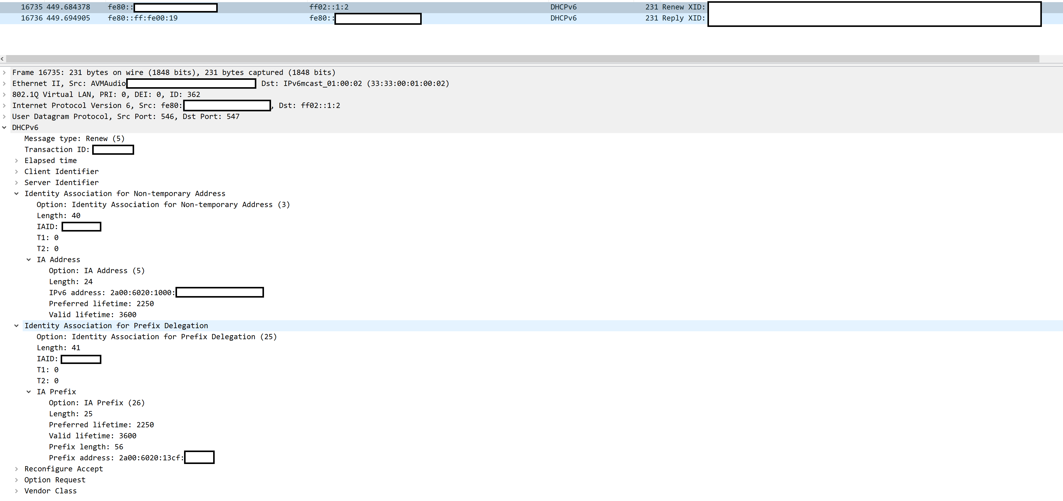

    ich hab noch mal einen DHCP Request bei mir gesnifft. Es ist zwar ein Renew Request und kein initialer, gibt aber vielleicht trotzdem Hinweise.
    Es fällt auf: Meine Fritzbox sendet den Request auch an eine Multicast Adresse, füllt den Request aber mit den Adressen, die sie in der Antwort sehen möchte:

    frank_m Da würde mich tatsächlich interessieren, ob lediglich im Renew die konkreten Adressen angefragt werden oder auch im Request.

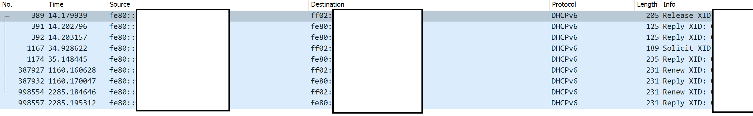

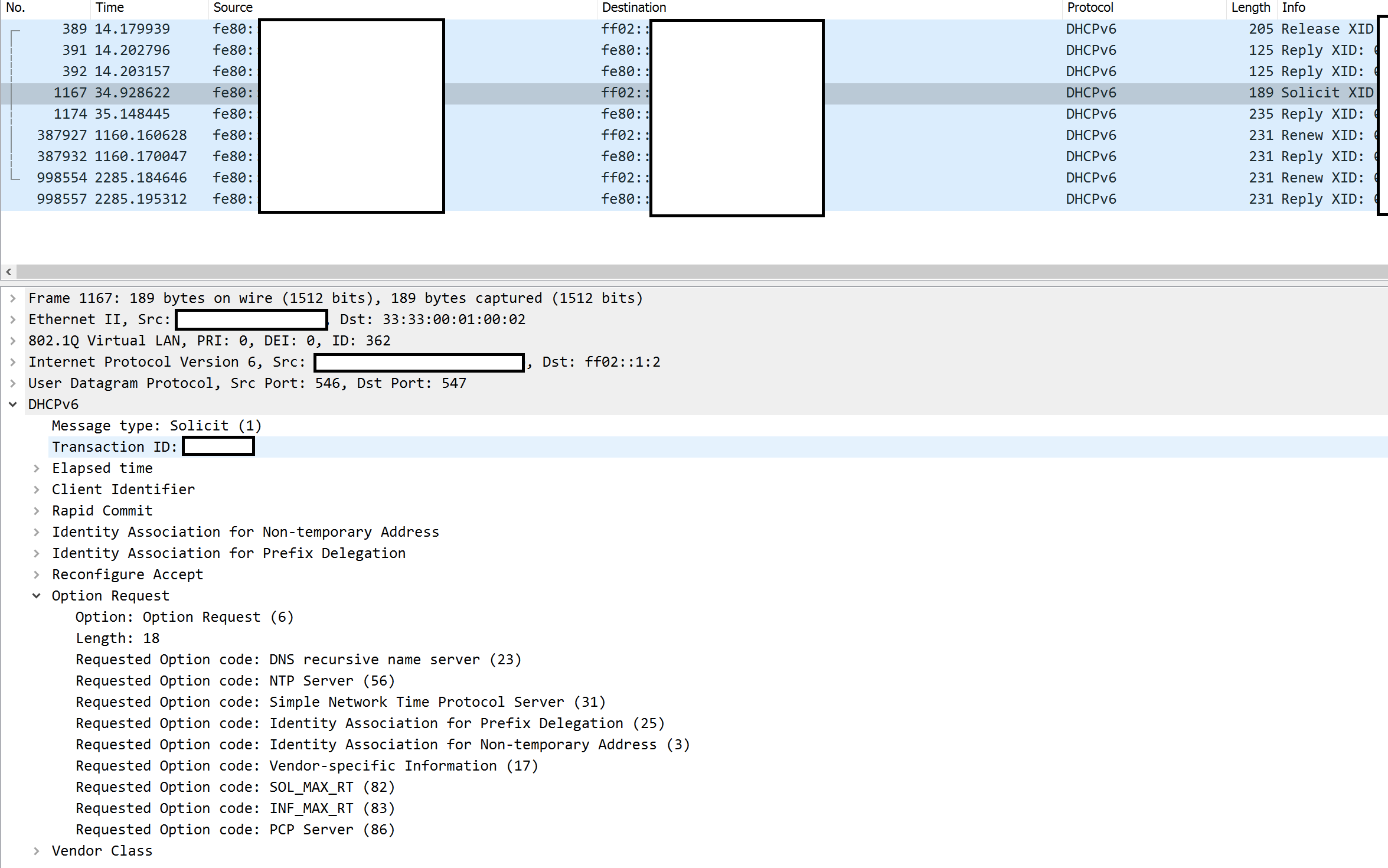

    Ich hab nun noch mal genifft und dabei auf den "Neu verbinden" Button in der Fritzbox geklickt. Ein Neustart hilft nicht weiter, bis ich nach dem Reboot der Box den Paket Tracer gestartet habe, ist die Verbindung schon aufgebaut.
    Als erstes fällt auf: Nach dem Solicit und Reply sendet meine Fritzbox keinen Request. Der nächste Request kommt erst nach dem Ablauf der Life Time.
    Nach dem Release kommt 2x die gleiche Reply, warum auch immer. 20 Sekunden später gehts dann los.

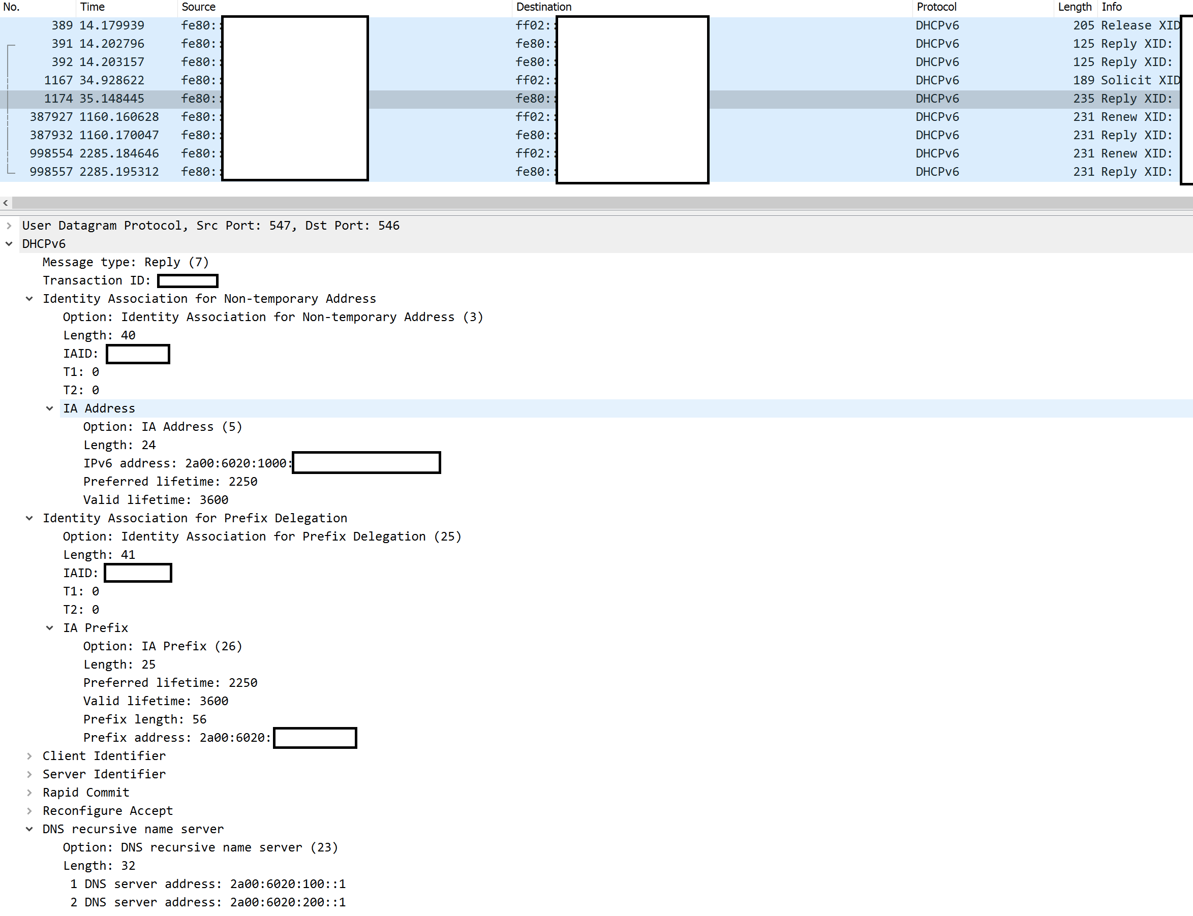

    Meine Fritzbox wertet den Reply nach dem Solicit aus und benutzt direkt die dort übermittelte Adresse und das Prefix sowie DNS.
    Hier noch mal der Solicit im Detail:
    Und die Reply auf den Solicit:
