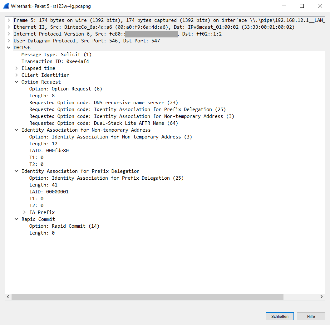

    Kannst du hier etwas herauslesen, @alfalfa ? Der "Rapid commit" scheint auch nur im Solicit gesetzt zu sein. Muss mal suchen ob man das für den Request irgendwo explizit konfigurieren kann...
    1 - SOLICIT
    2- ADVERTISE
    3 - REQUEST
    4 - ADVERTISE - FAIL
    5 - REPLY - NOBINDING
  • Deutsche Glasfaser + Routerwechsel (Bintec RS123)?
    • glandulin
    • 18. Dezember 2021 um 02:50
    Danke für die Aufklärung, @alfalfa ! Ist es wirklich der Router, der "akzeptieren" muss. Für mich sieht das so aus:
    SOLICIT -> Router gibt bekannt, was er gerne mitgeteilt bekommen würde: DNS, IA_NA, IA_PD
    ADVERTISE -> DG antwortet: Ich hätte diese beiden DNS, diese IA_NA (mit der IAID 123) und dieses IA_PD (mit der IAID 456) im Angebot
    REQUEST -> Router sagt: Dann gibt mit bitte ein Lease sowie die IA_NA (mit IAID 123) und dieses IA_PD (mit IAID 456)
    ...danach (erst nach mehreren Requests) kommt entweder...
    ADVERTISE -> DG antwortet "Unspec Fail"
    Oder...
    REPLY -> DG antwortet "No Binding"
    ...und alles beginnt wieder von vorne.

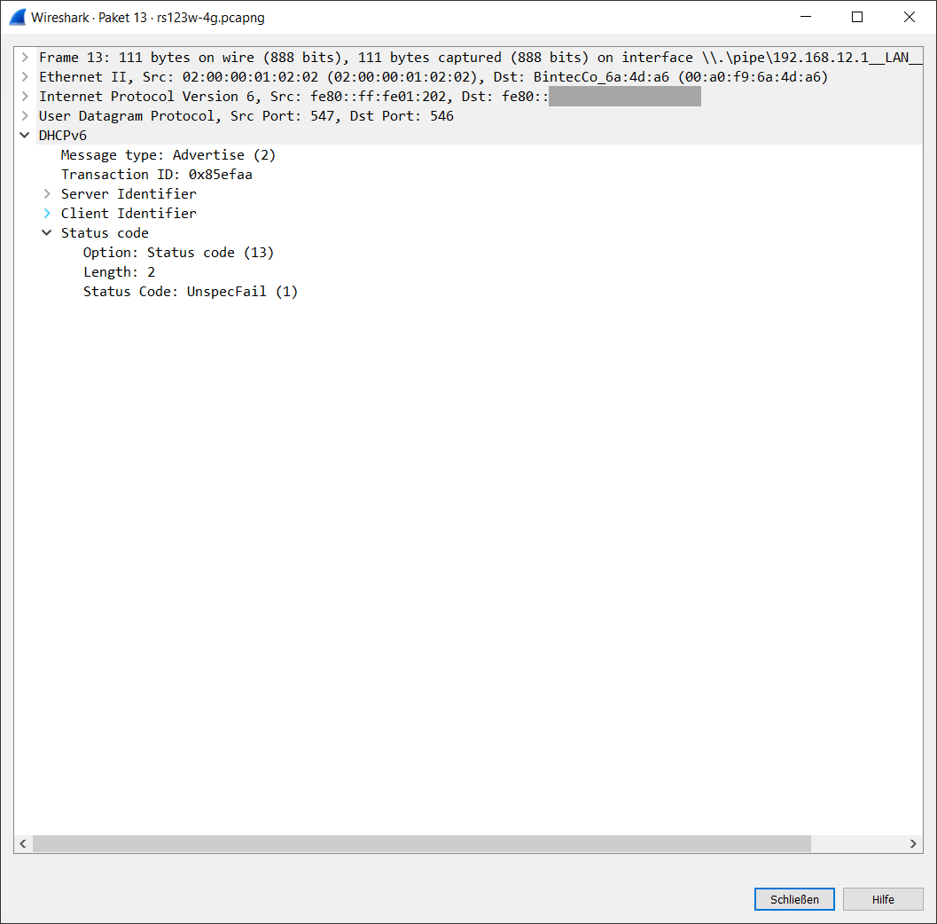

    Noch etwas im Advertise erscheint mir seltsam, frank_m :
    # IA_NA
    IPv6 address: 2a00:6020:1000:xx::yyyy
    # IA_PD
    Prefix address: 2a00:6020:b3a7:9800::
    Sollte IA_NA nicht eine Adresse aus IA_PD sein?

    Hier mal ein Auszug aus der Kommunikation:
    1 SOLICIT Solicit mit Anfrage nach Präfix (Länge 56)
    2 ADVERTISE Advertise übermittelt das korrekte Präfix sowie 2 Nameserver
    3 REQUEST Es folgen mehrere Requests mit den Optionen DNS, IA_PD, DS
    4 REQUEST ...
    5 REQUEST ...
    6 REQUEST ...
    7 REQUEST ...
    8 REQUEST ...
    9 REQUEST ...
    10 ADVERTISE Plötzlich ein Advertise mit Fehler "UnspecFail"
    11 REQUEST Request wie 3
    12 REPLY Reply mit Fehler "NoBinding"
    13 SOLICIT Solicit wie 1
    14 SOLICIT ...
    15 SOLICIT ...
    16 ADVERTISE Advertise mit Fehler "UnspecFail"
    17 Ab hier wiederholen sich immer wieder 13 - 16
    Macht hier der Router was falsch oder der Server? Mich wundert das fehlerhafte Advertise (10) zwischen den Requests...
