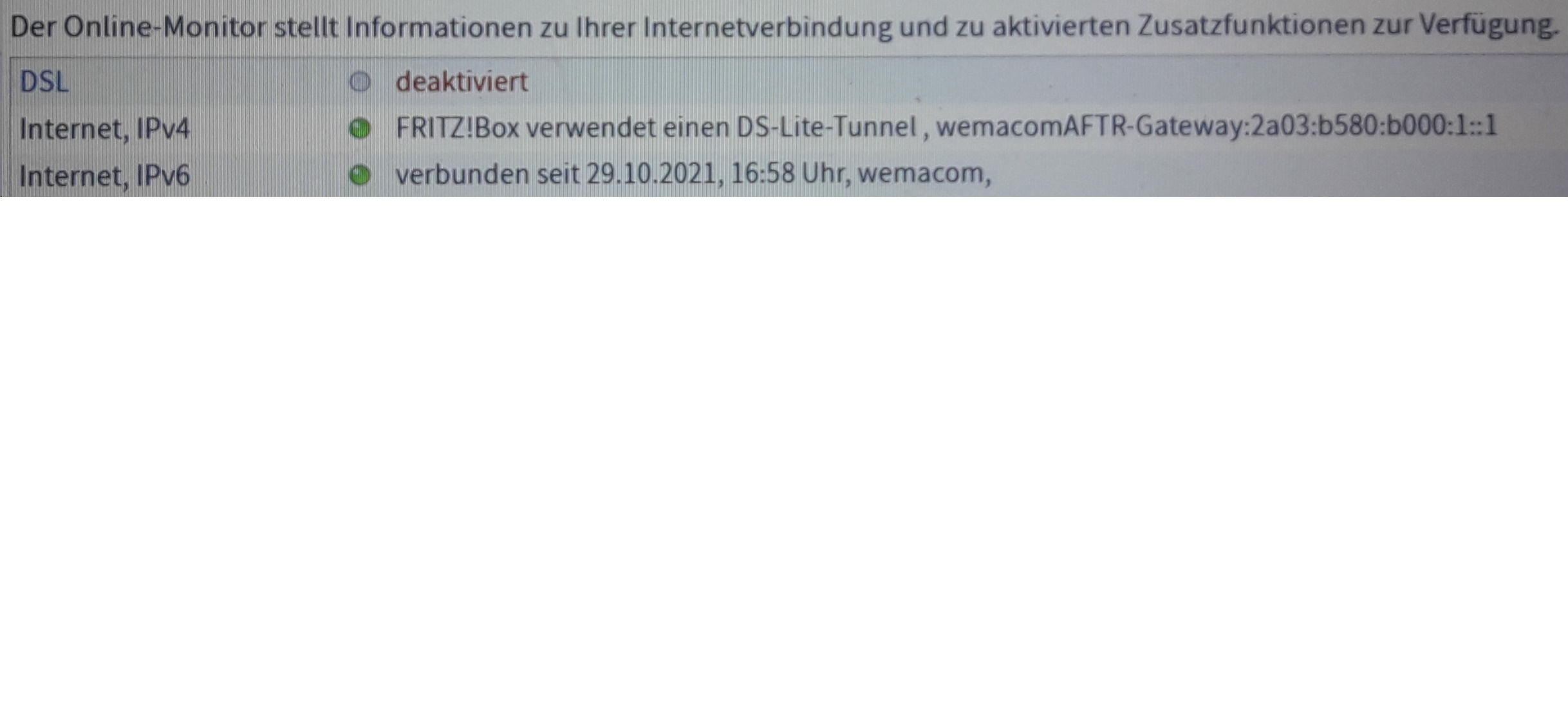

    Es gibt da keine/kaum Dokumentation dazu. Lediglich der lapidare Hinweis man solle in der Fritzbox einen Haken bei "DS-Lite" machen.
    Das klappt auch und es wird eine verbidnung aufgebaut mit dem entsprechenden Hinweis...so in der Art "Verbindung über Tunnel DS-Lite"

    So sieht es an einer Fritzbox aus:
