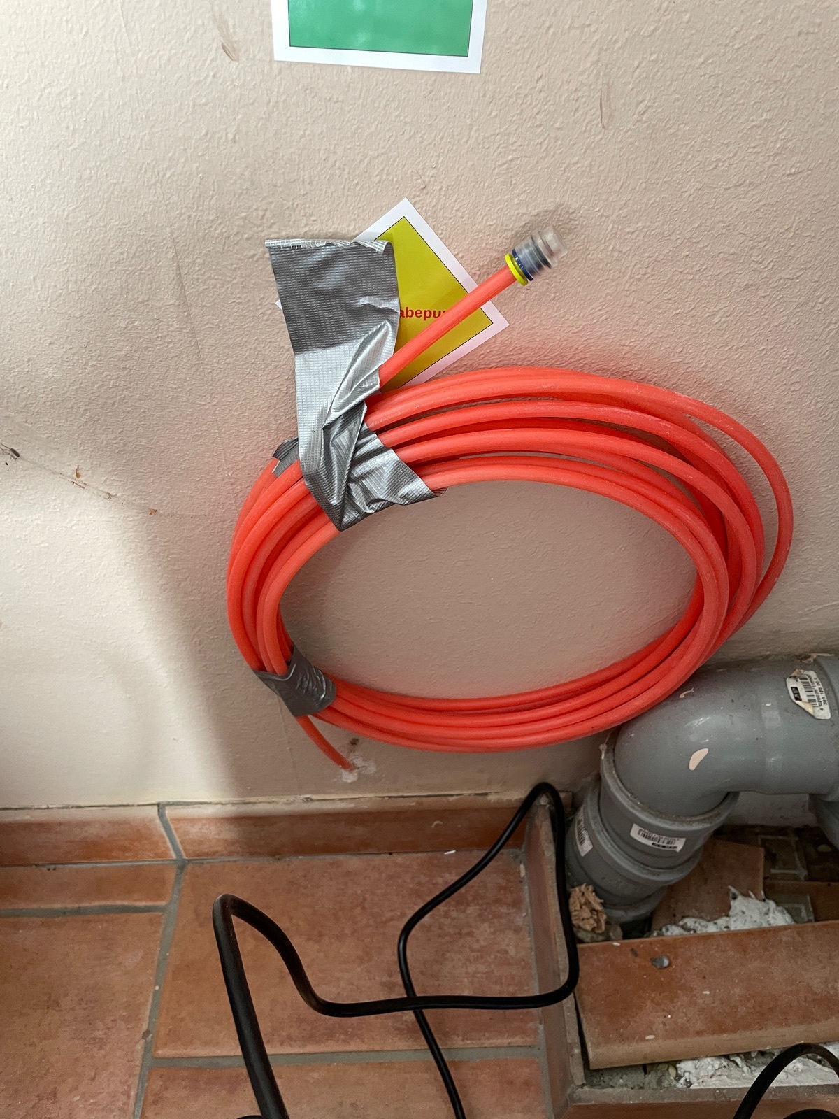

    Guten Morgen, das Glasfaserkabel wurde ins Haus verlegt. Der nächste Schritt wird wahrscheinlich sein, dass ein Techniker kommt, der das Kabel an den hüp anschließt richtig? Wird das auch in einem Rohr verlegt? Muss ich davor das 16mm leerrohr zwischen hüp und nt anbringen?
    LG coldjack

    Müssen die hüp und nt übereinander stehen? Und kann ich die Verbindung mit dem Kabelkanal nebeneinander aufbauen?
