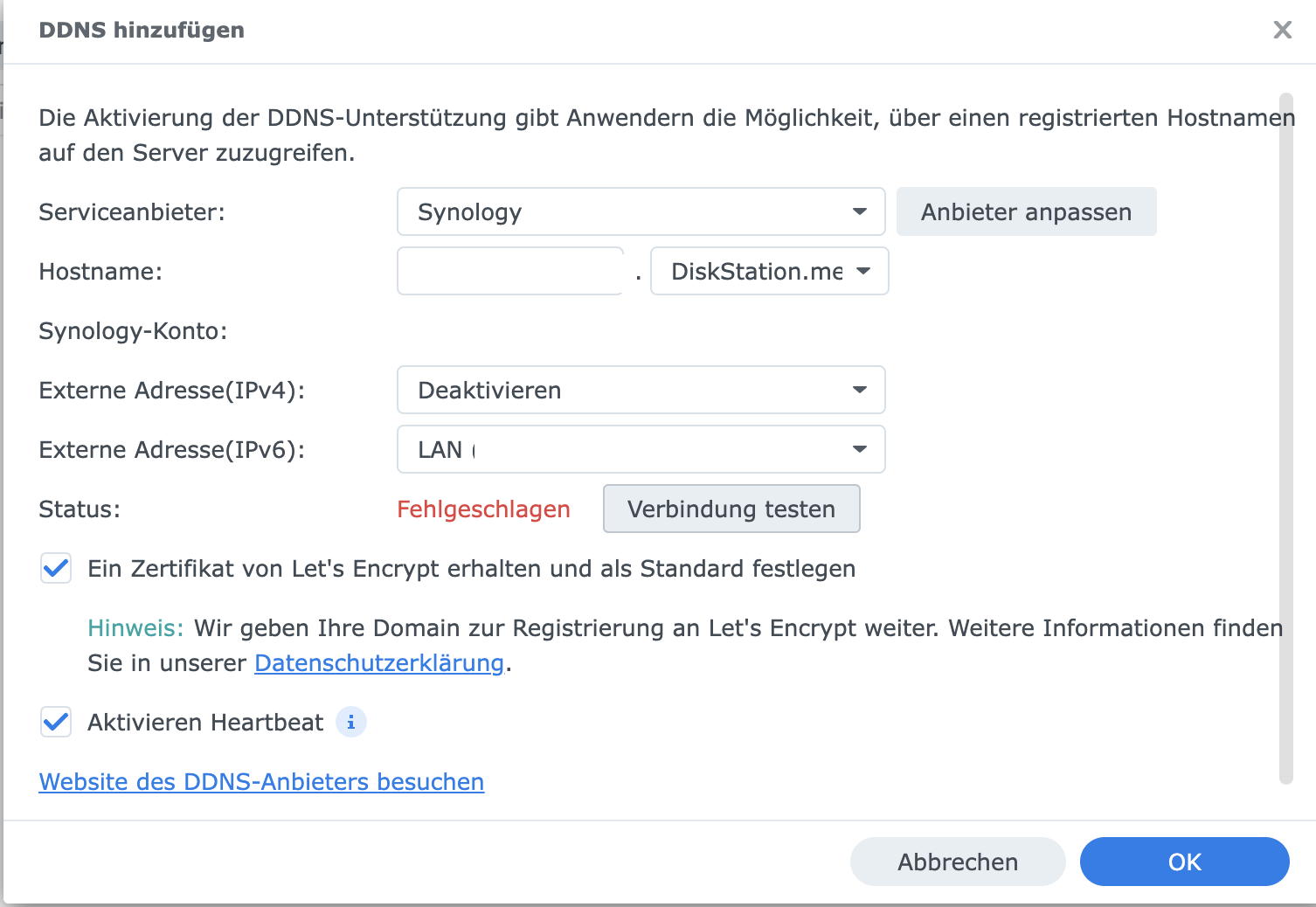

    Wie prüfe ich es ob es eine öffentliche ipv6 ist? Mein Konto und die Domain sind in https://account.synology.com/ hinterlegt.
  • [gelöst]DS218 von außen erreichbar
    • coldjack
    • 7. April 2023 um 21:53
    Bei Dig A kommt meine ip bei Dig AAA. Das ist nicht meine ipv6
    diskstation.me.        1800    IN    SOA    ddns-ns1.quickconnect.to. domain.synology.com. 63360939 3600 300 6040000 3600
    Über meine domain.diskstation.me erreiche ich nachwievor meine dsm nicht:(
    DNS_PROBE_FINISHED_NXDOMAIN

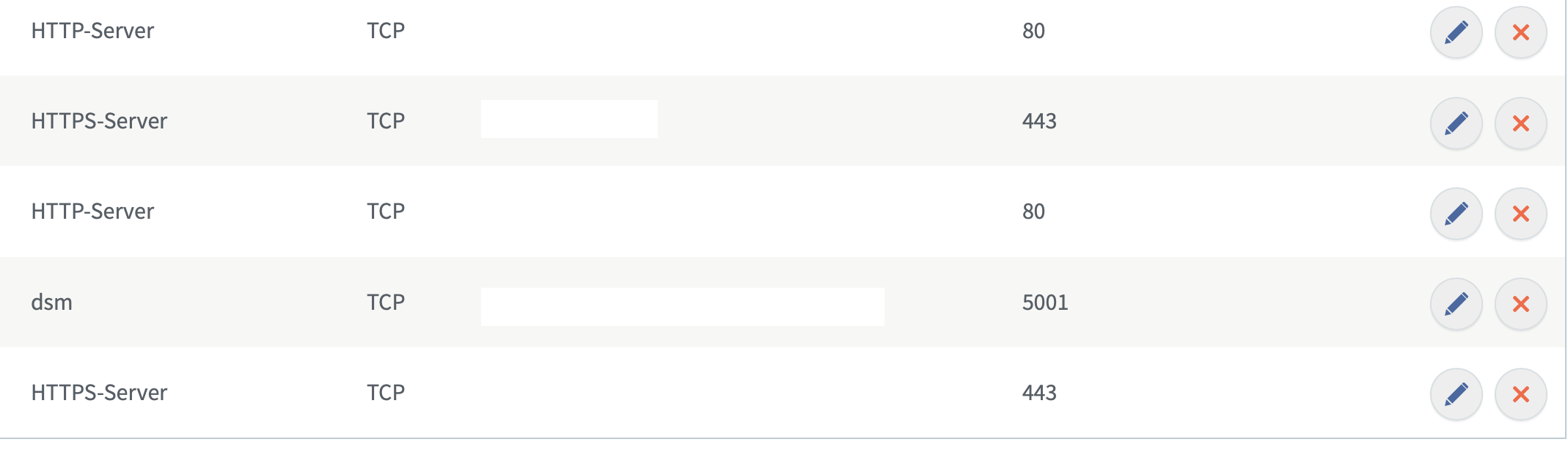

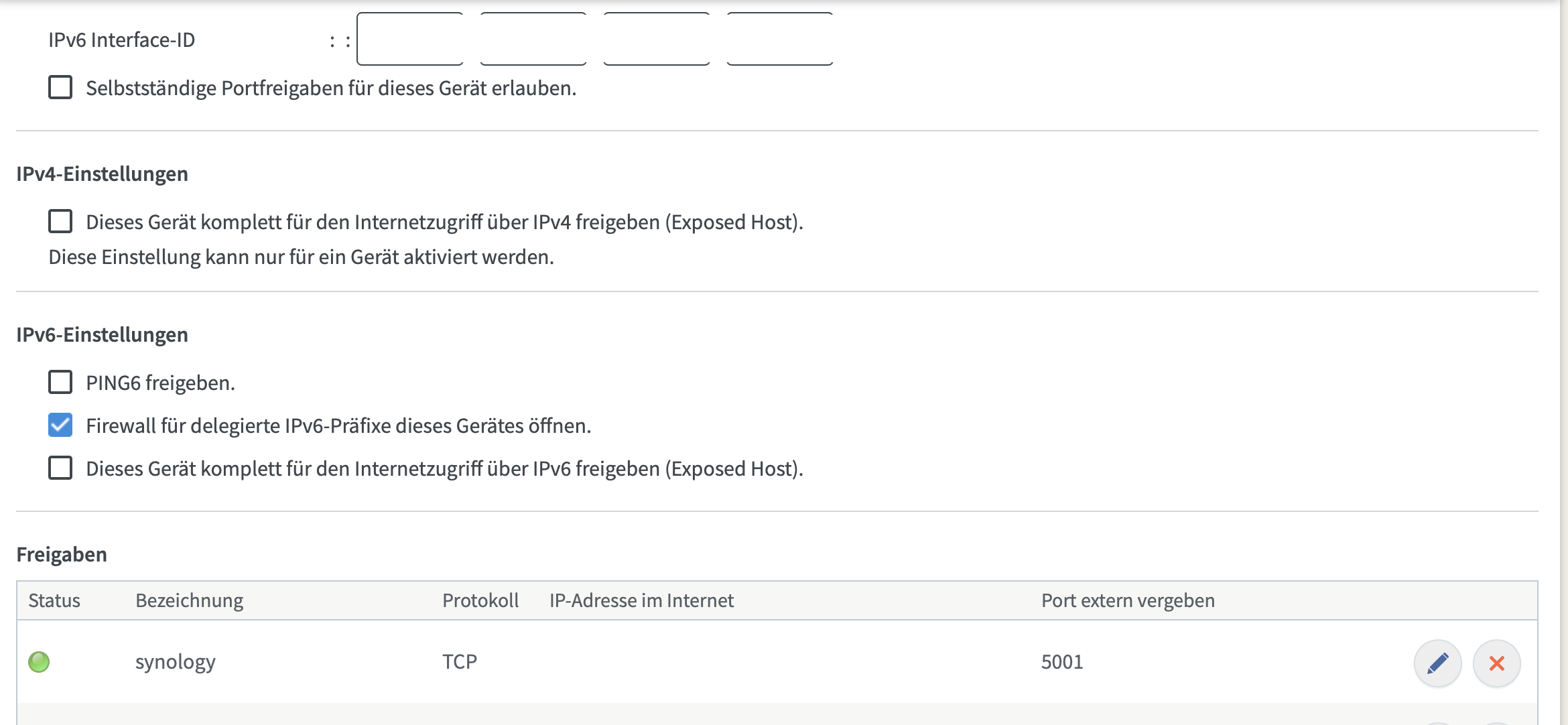

    • coldjack
    • 7. April 2023 um 21:12
    muss dann irgendwas bei ipv6 Anbindung angekreuzt sein? Meine Freigabe sieht jetzt so aus. Die unteren 3 sind mit der zensierten ipv6 Adresse der nas

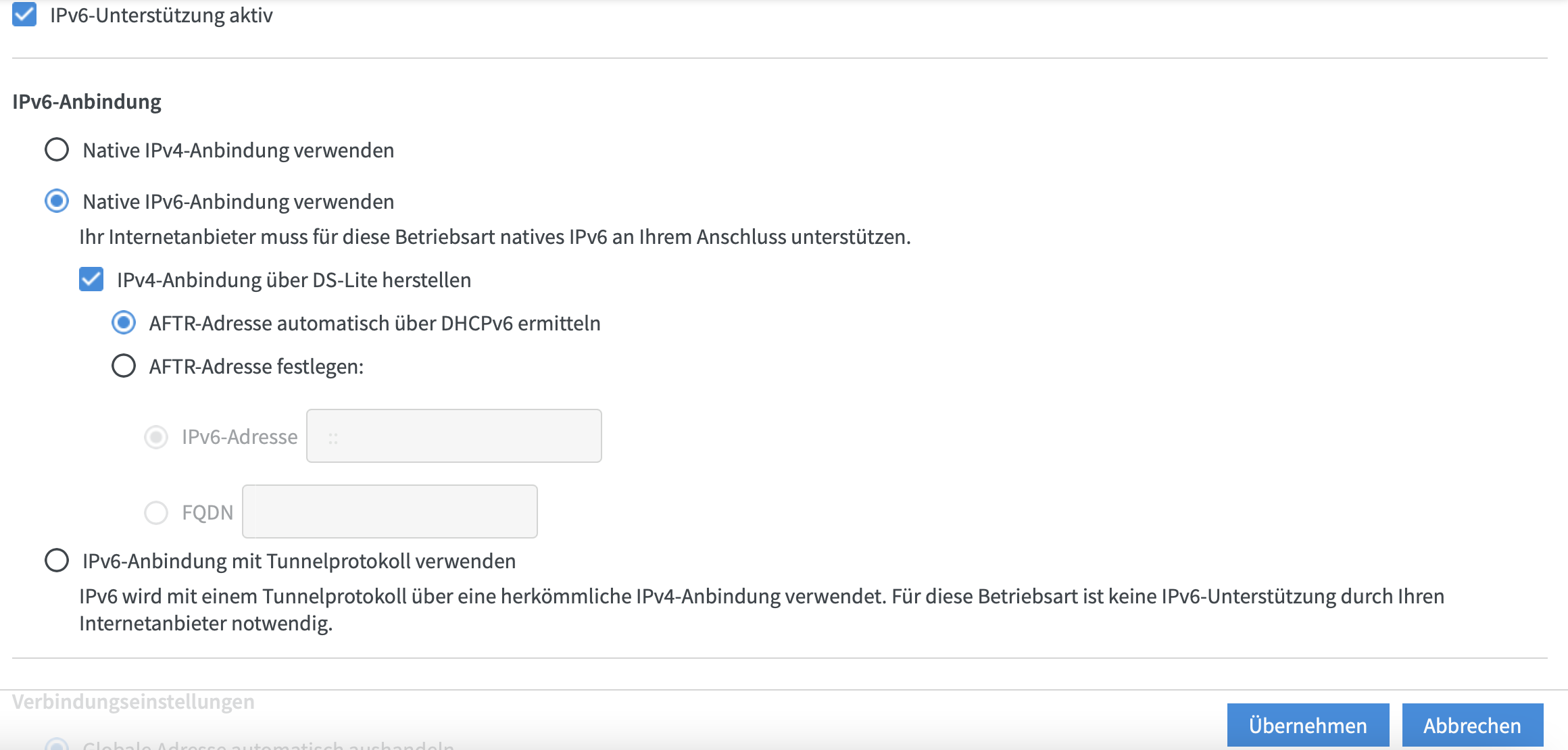

    Hallo Leseratte10,
    vielen Dank für deine schnelle Antwort. Ich stell mal Screenshots hier rein.

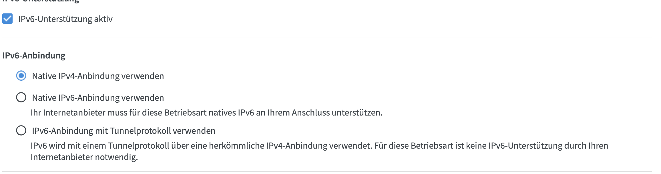

    Ggf. kann man damit mehr anfangen. IPV6 ist nicht aktiver. Alle Optionen ausprobiert. Es erscheint immer nur ipv4 in der fritz!box

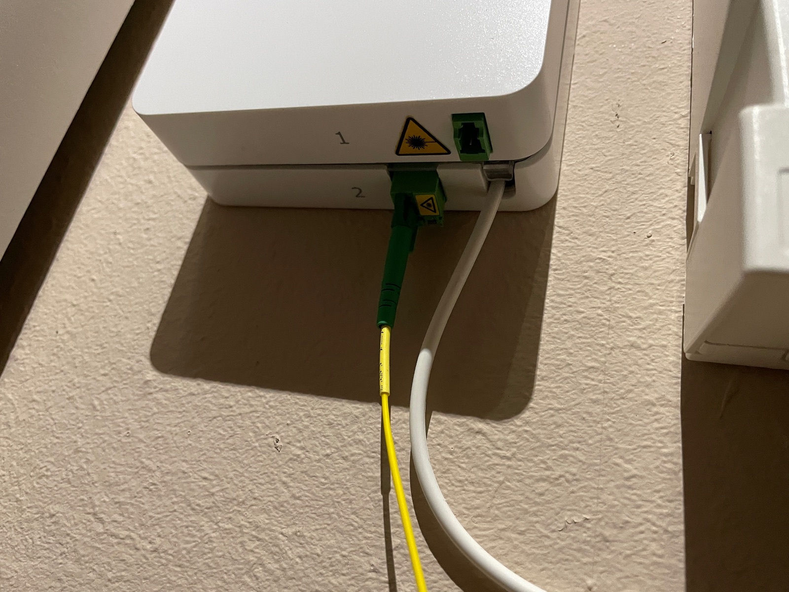

    • coldjack
    • 27. März 2023 um 21:29

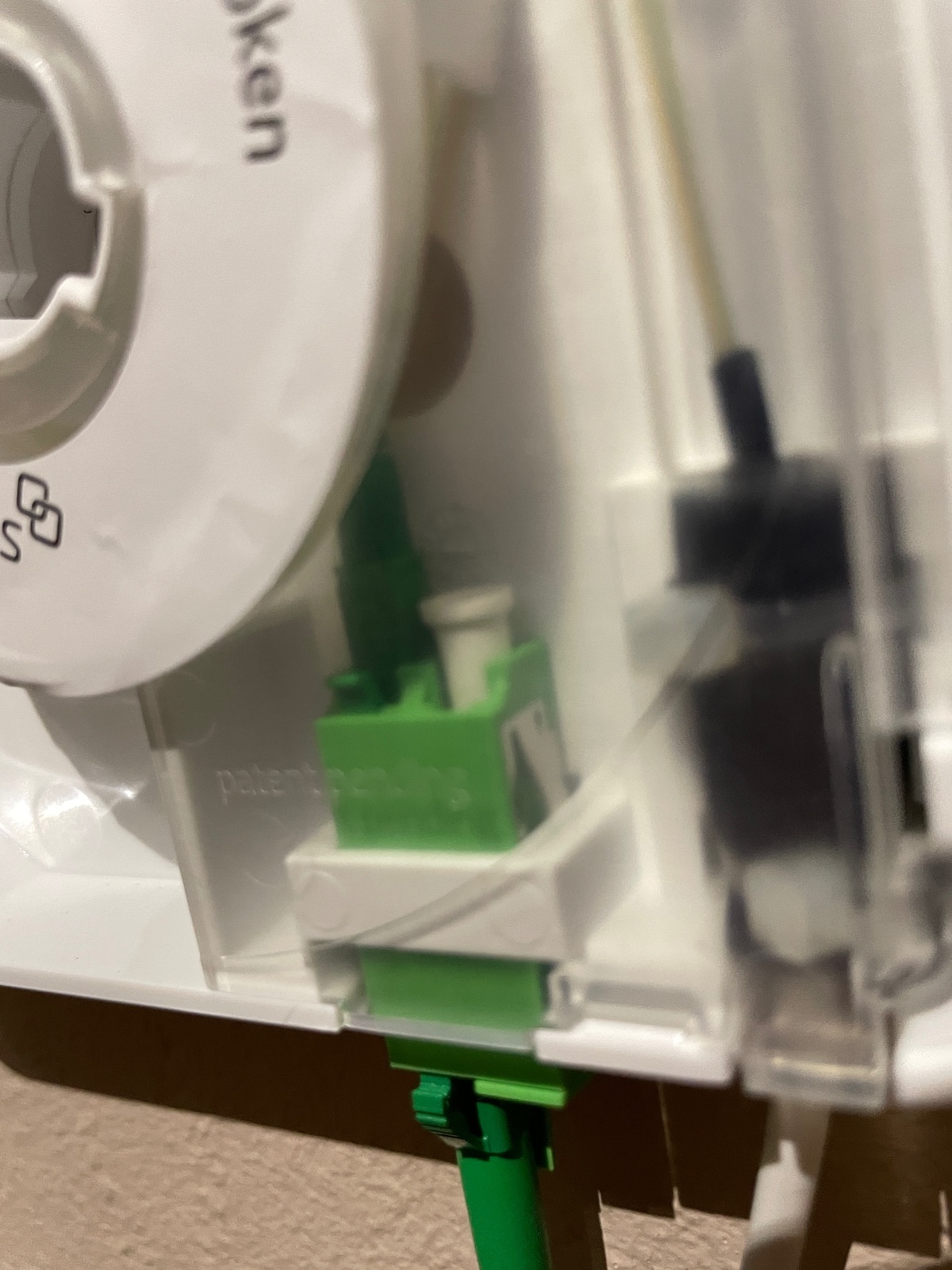

    Aber wenn pon beim nt leuchtet ist es doch ein gutes Zeichen.
    Bekomm es nicht ganz scharf. Aber es sieht so aus als würde die Faser auf den Anschluss gehen.

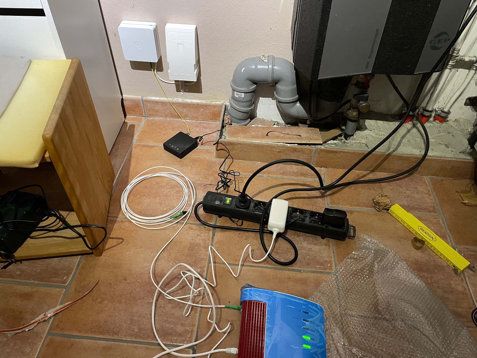

    • 27. März 2023 um 21:14

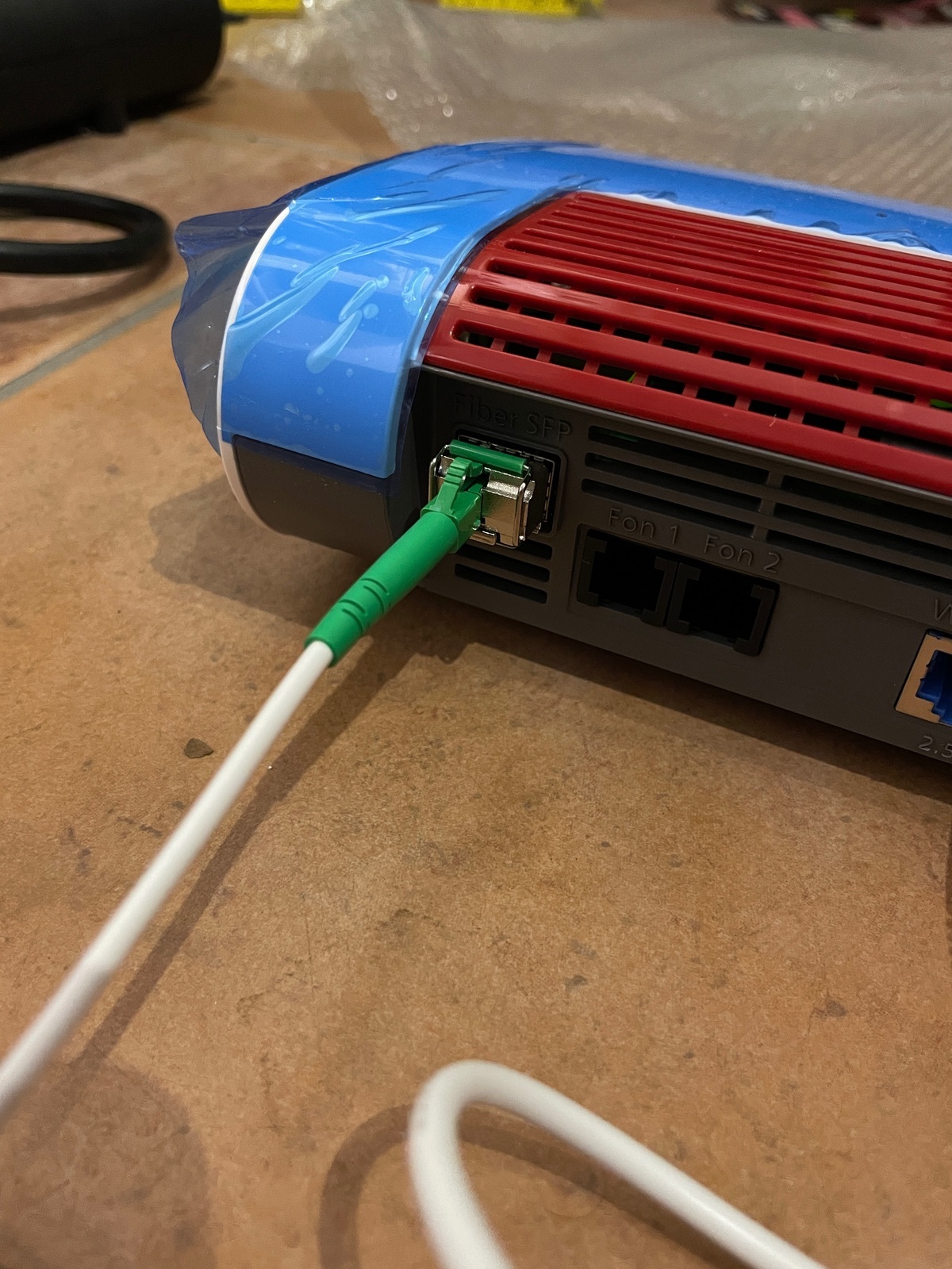

    Ich habe nochmal gewartet und die Anschlüsse beim GF-TA ausprobiert. Siehe da, jetzt leuchtet nicht mehr alarm sondern pon.
    Nicht von der durchgehenden Leuchte der Fritz!Box irritieren, power/fiber blinkt durchgehend. Die Fritz!Box ist aktuell nur mit lan und meinem laptop verbunden.
    Soll ich das fritzbox Glasfaser Kabel mit dem richtigen Anschluss von gf-ta nach 70 Minuten verbinden?
