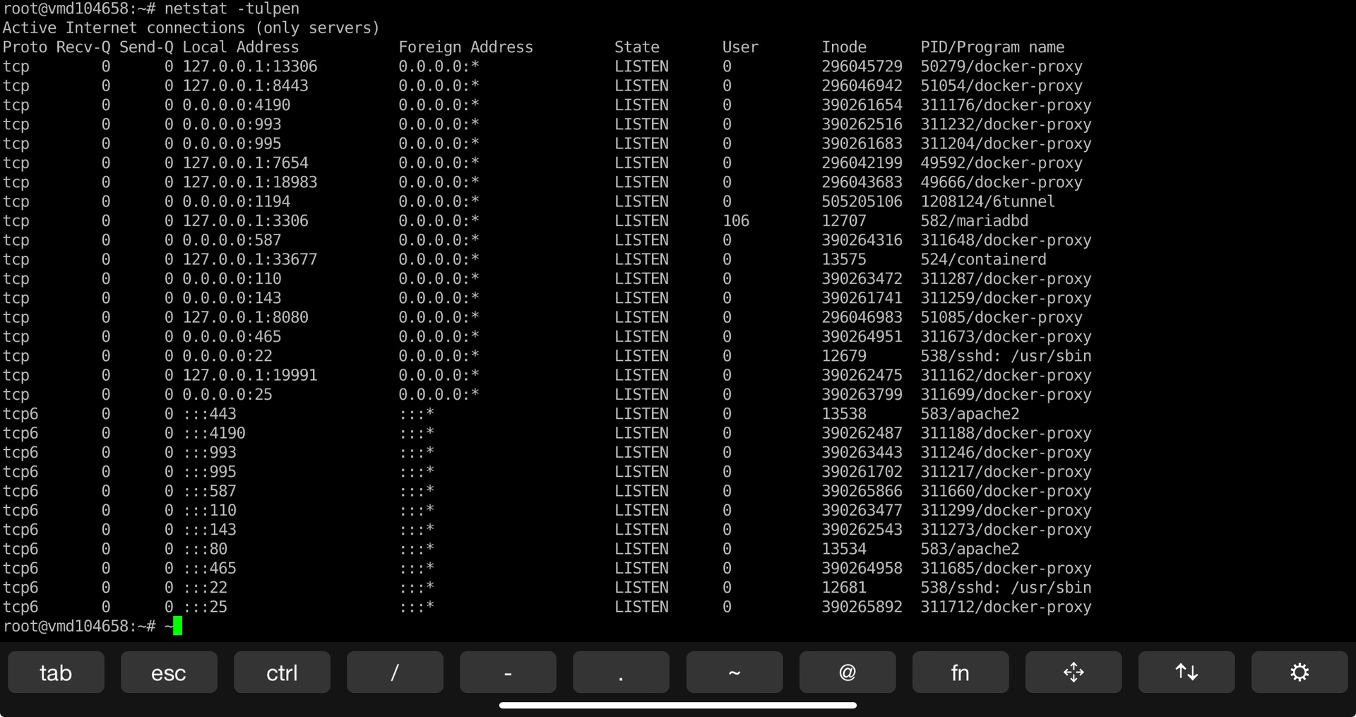

    ps - ef | grep 6 tunnel:
    root 1208124 1 0 Jul05 ? 00:00:00 6tunnel 1194 ds218.x.myfritz.net 1194
    root 1820571 1820564 0 14:07 pts/0 00:00:00 grep 6tunnel
    mehr läuft da nicht.
    Wenn ich manuell 6tunnel 443 ipv6 nas Adresse 443 eingebe kommt
    bind: Address already in use
    nc -v ipv6 adresse 443
    forward host lookup failed: Unknown host

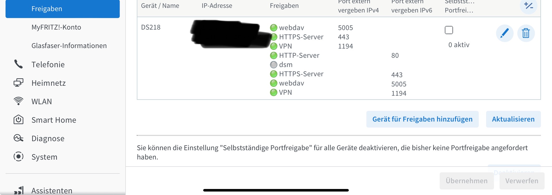

    Hallo, also sowohl aus meinem ipv6 Netzwerk als auch einem externen ipv6 Netzwerk erreiche ich die synology/nextcloud Instanz.
    Die ports sind in der fritzbox freigegeben.
    6tunnel 443 ipv6 Adresse der nas 443.
  • IPv4-Erreichbarkeit via Portfreigabe auf einem VPS

    leider funktioniert es bei mir mit 6tunnel auch nicht. Folgendes Szenario:
    ich habe eine NAS hierauf läuft in der "webstation" eine Nexcloud instanz. Aus einem ipv6 Netzwerk erreiche ich auch meine Nexcloud instanz. Im ipv4 leider nicht auch ein ping ist nicht möglich. Ich habe über einen vps server 6tunnel 443 ipv6 adresse der nas 443 und auch über port 80 versucht. Beide Ports sind auch in der Fritzbox freigeschaltet.
    Kann mir jemand weiterhelfen. Diverse Anleitung durchgegangen überhaupt kein Erfolg. Wireguard ist keine Option, da ich teilweise Freigaben über nextcloud habe und nicht die Benutzer noch wireguard erklären möchte.
    Gruß coldjack

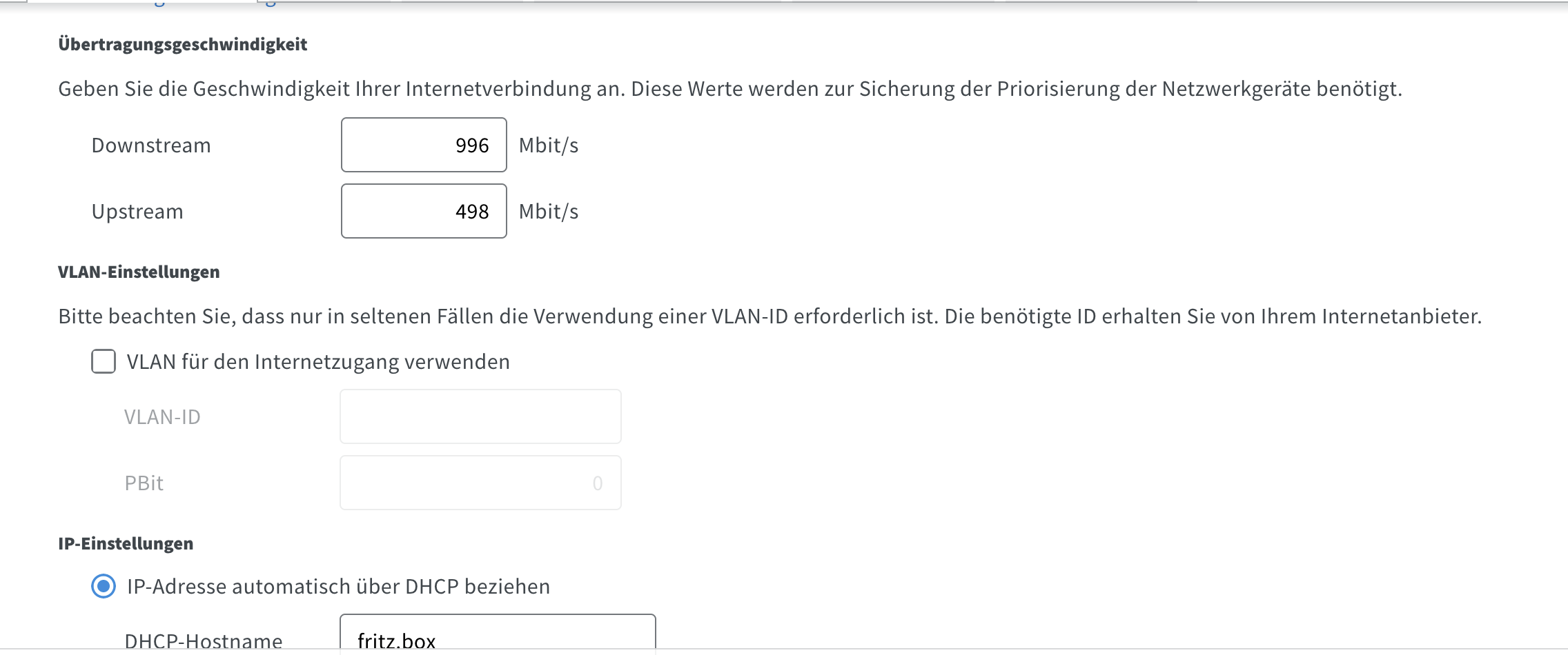

    Trotzdem führt an einer Messung über LAN kein Weg vorbei, um WLAN auszuschließen. Darüber hinaus kannst du schon mal die Einstellungen der Fritzbox prüfen und am besten hier in Form von Screenshots posten, vor allem den Traffic Shaper. Bitte von einem ordentlichen Rechner, und nicht vom Handy.
    Welche Screenshots sind für euch aus der Fritz!Box relevant?
    Es sind in der Regel bis zu 15 WLAN Geräte gleichzeitig online. Diverse ios Geräte, die teilweise via 5ghz oder 2.4 ghz eingebunden sind. Dann habe ich einen Fritz Repeater 2400 via mesh im 1 og eingebunden.
    Ich habe sowohl den Speedtest.net als auch fast.com genutzt beide zeigen im Wlan gleiche langsame Geschwindigkeit an. Via Lan verbunden habe ich eine besser Geschwindigkeit, siehe Screenshot.

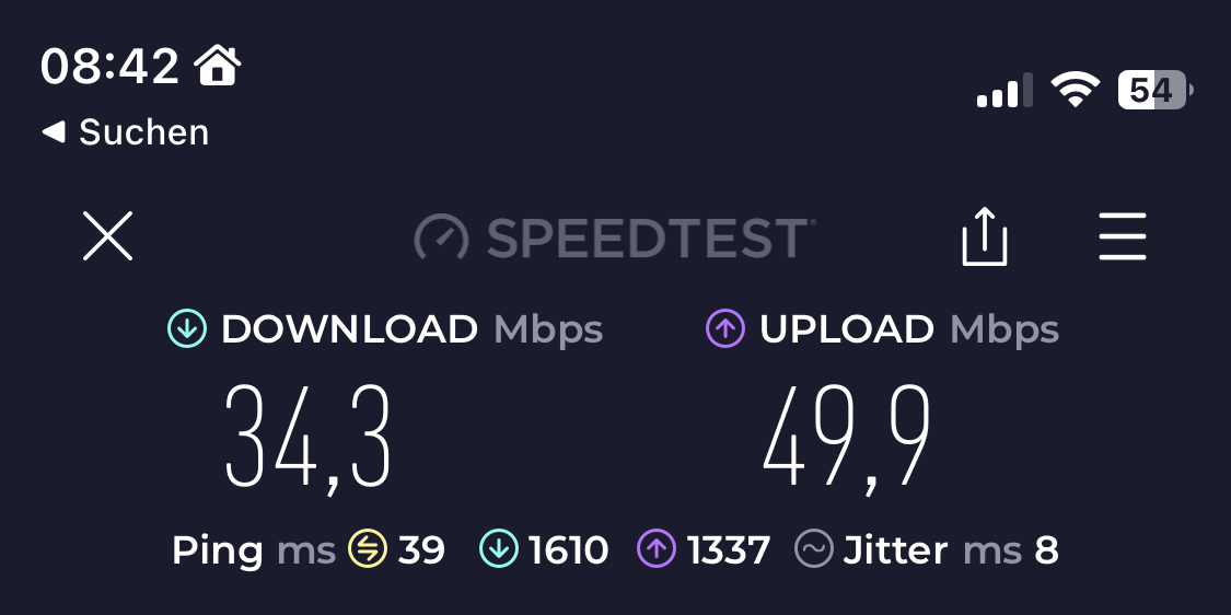

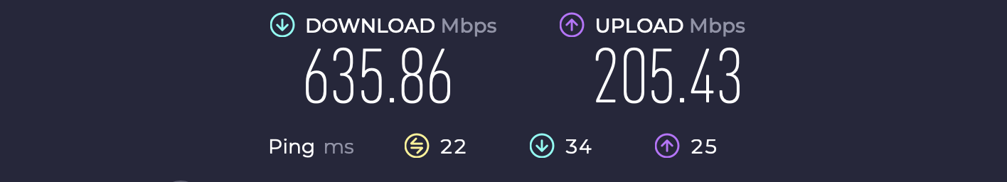

    Guten Morgen,
    Ich bin Kunde bei deutsche Glasfaser und habe einen 1gibts Vertrag. Ich bin zuhause mit einer fritzbox 5590 verbunden. Leider erreiche im wlan im download und upload nur um die 30 bis 50mbits. Neustart der fb hab ich schon durchgeführt. Den speedtest hab ich direkt neben der Fritzbox durchgeführt. Gibt es ggf noch Ideen, wie ich ansatzweise die gebuchte Geschwindigkeit im wlan erreichen kann?
    Gruß coldjack
