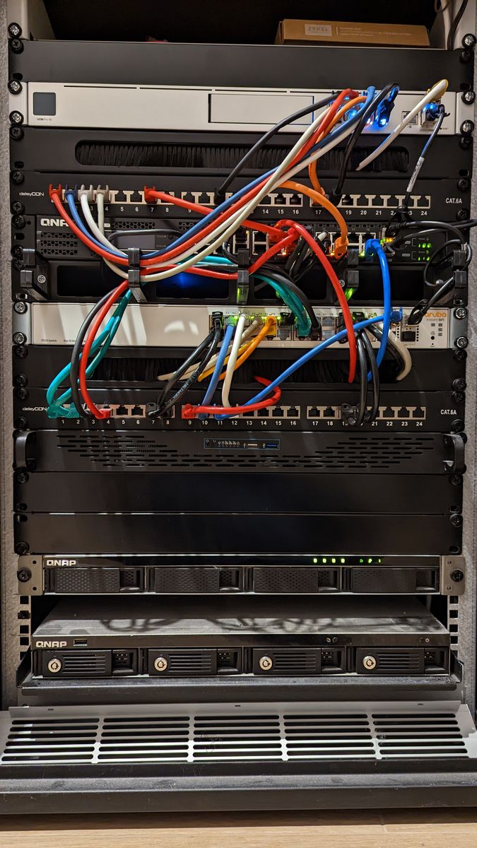

    Wir haben vor 3 Jahren gebaut. Ich habe 350 m Doppel-Ethernet-Kabel selber ver- und auflegt. Auch in die Decken, hinter den Badezimmerspiegel und sonst noch überall.
    Das ist wohl der Spleen, wenn man jahrelang mit Netzwerktechnik zu tun hatte. :D :D :D
