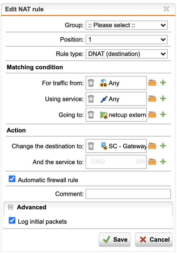

    *netcup
    - NAT Rule angelegt:
    Wobei
    - Rule Type DNAT ist (möchte die Source IPs auch gerne am Zielsystem sehen und nicht nur das Gateway, sonst würde ich Full-NAT wählen)
    - Using Service auf Any steht anstatt, dass ich da einzelne Dienste erlauben kann (gebe ich einen speziellen TCP destination port an und lasse den source port auf alle stehen, geht kein Traffic durch den RED Tunnel - Ist das normal?)
    - Going To meine Additional Address ist, welche auf dem Interface #1 liegt
    - Change the destination to mein RED-Interface zu Hause ist

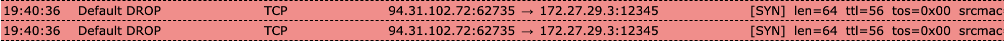

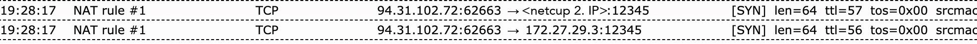

    Bei der Firewall in netcup gibt es dann folgende Ausgabe:
    Es wird der Traffic also schonmal in den Tunnel geroutet. Die 172.27.29.3 ist dabei mein RED-Interface zu Hause.

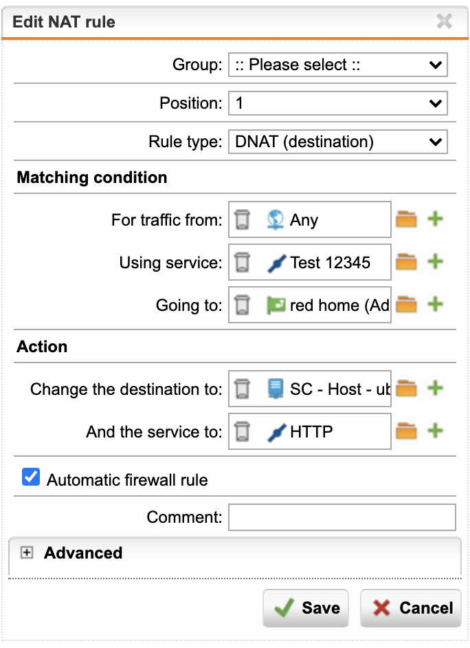

    Ich glaube, hier kommt der große Fehler meinerseits (das ganze doppelte NAT etc. sind noch nie meine Stärke gewesen :D )
    - Rule Type: DNAT
    - Using service: TCP Port 12345 (das ist immer mein Test)
    - Change destination to: IP Host 10.0.16.208, welcher einen nginx am Laufen hat und intern definitiv funktioniert
    - And the service to: TCP Port 80
    - Automatic Firewall Rule
    Das Ergebnis ist, dass innerhalb des Firewall Logs nichts mehr über die Anfrage ankommt. Deaktiviere ich die NAT Rule, dann erscheint mir die Anfrage durch den Tunnel als DROP, weil er keine Firewall Rule auf die 172.27.29.3 freigegeben hat.
    Irgendetwas fehlt mir hier, nur weiß ich nicht was.

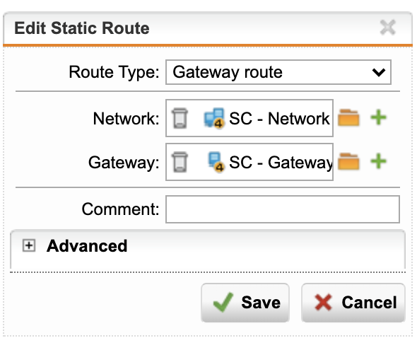

    Bevor ich es vergesse, auch wenn ich einen Doppelpost habe:
    Ich habe unter Static Routes noch folgendes aktiv:
    *netcup
    Wobei Network 10.0.16.0/24
    und
    Gateway 172.27.29.3 (das RED-Interface zu Hause)
    is.
