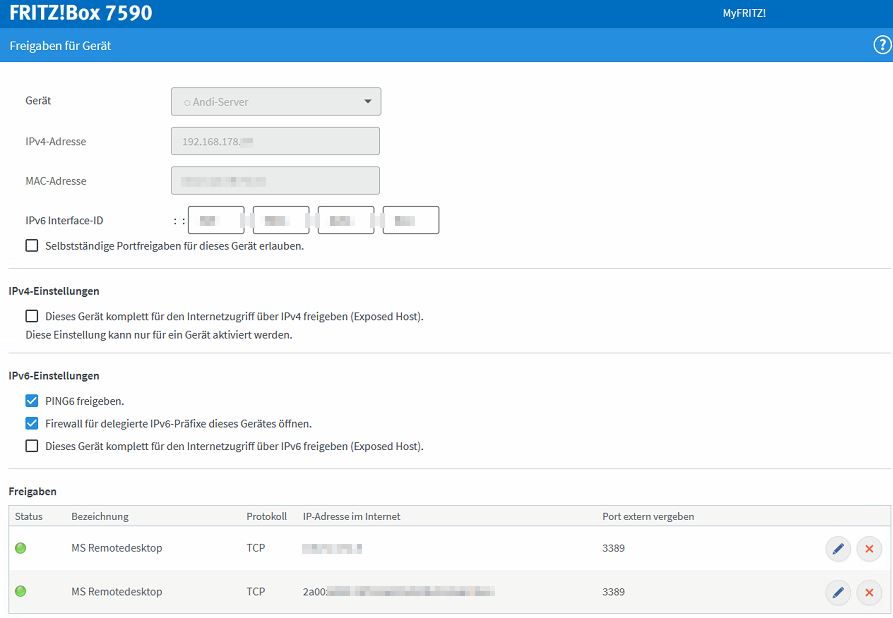

    ich versuche seit Tagen ohne Erfolg eine Remote Desktop (oder auch VNC) Freigabe auf meinen Windows 10 Homeserver bereitzustellen, habe eine FritzBox 7590, leider funktionieren sämtliche Anleitungen im Internet nicht, bin schon kurz davor mir eine öffentliche IPv4-Adresse bei DG zu bestellen.
    Habe schon probiert:
    IONOS vServer Portmapper
    Direkte Freigabe über den Router
    - Feste-IP.net Portmapper
    Hat das jemand hier schon mal erfolgreich umgesetzt und kann mir Tipps geben?
    Ich liefere gerne alle Einstellungen und spende auch an dieses Forum, wenn mir jemand den finalen Tipp gibt 8o
    Danke schön!
    Andi

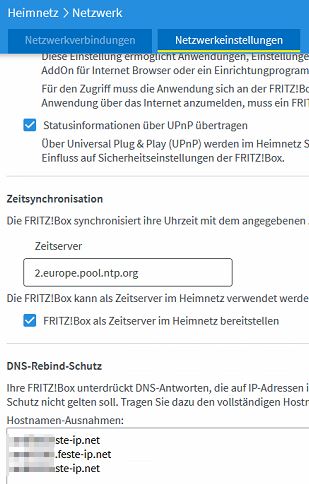

    Danke Frank für die schnelle Rückmeldung.

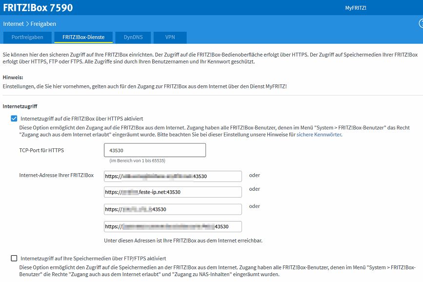

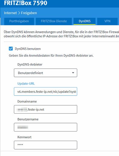

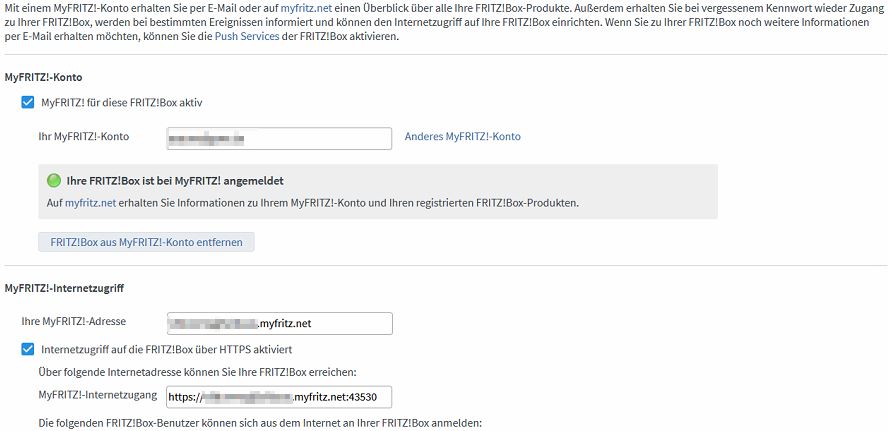

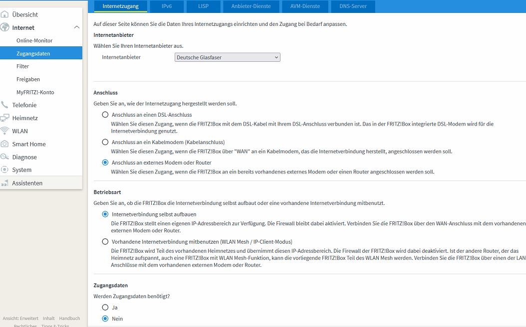

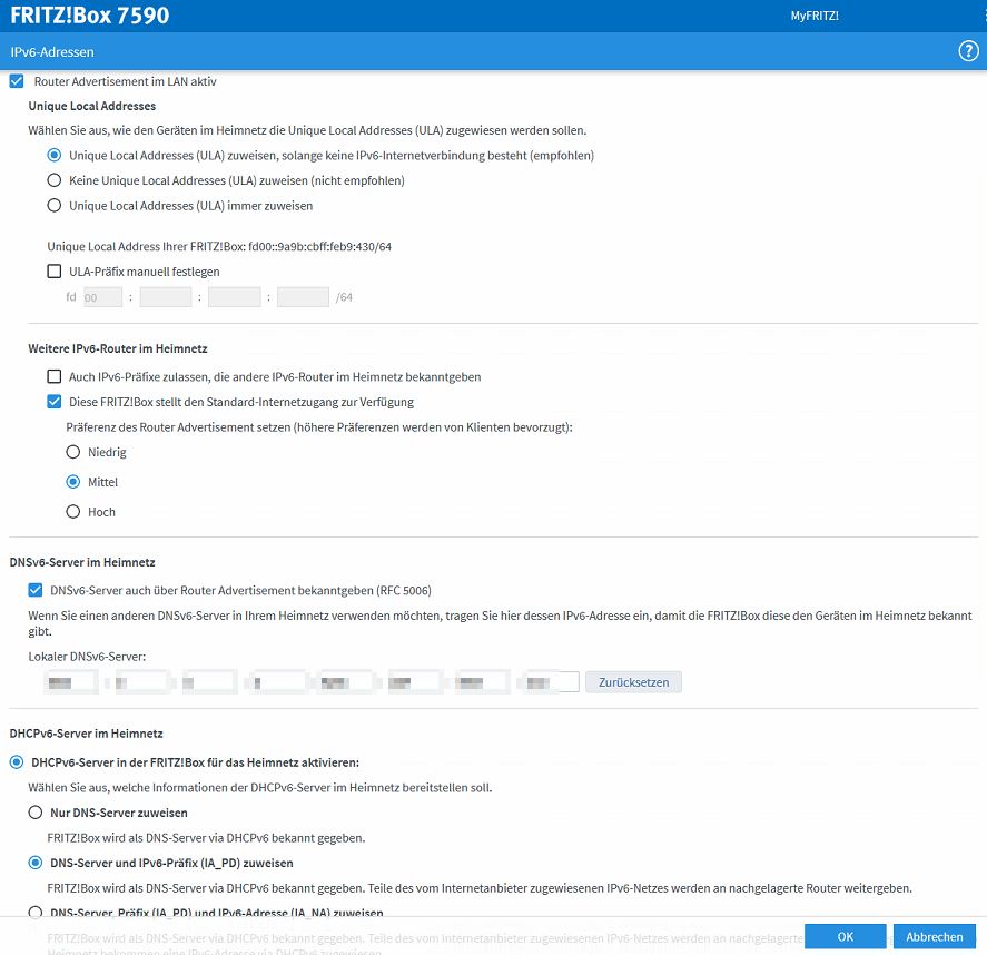

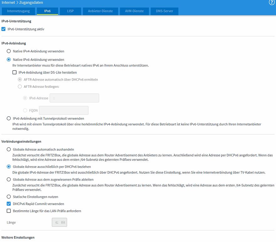

    Wie empfiehlst Du denn, vorzugehen bzw. gibt es vielleicht eine funktionierende Anleitung?
    In den Anhängen findest Du meine Einstellungen.
    Da ich vieles (auch mit MyFritz und feste-ip.net) versucht habe, kann es gut sein, dass ich manche Dinge nicht (mehr) brauche ich oder deswegen auch falsch sind, ich sie aber mal richtig eingestellt hatte.
    Zu meinem Ziel nochmal, ich möchte per RDP oder VNC meinen Windows 10-Homeserver aus der Ferne erreichen, Webserver, NAS oder ähnliches wird nicht verwendet.
    Und bei IPv6 musst du beachten, dass der PC die dyndns Adresse stellen muss - das wüsste ich z.B. nicht wie das geht...
    RDP ist auf Windows aktiviert und die Windows Firewall deaktiviert.
    Ich danke Dir vielmals für deine Mühe und Zeit!
    Andi

    Beide Tutorials sind fehlerhaft. Das von dem Apple Fan ist das schlechtere von den beiden, weil es alle wesentlichen Schritte für eine dauerhaft funktionierende Lösung einfach auslässt. Das andere Tutorial ist fehlerhaft im Bereich der DHCPv6-Einstellungen in der Fritzbox.
    Beide Tutorials wurden hier im Forum schon von verzweifelten Nutzern angeführt. Anscheinend sind die in Youtube gut zu finden. Zum Apfelcast Video hatte ich hier schon etwas geschrieben. Das andere Tutorial wurde schon hier erwähnt. Da steht auch, was mit dem Tutorial nicht stimmt.

    Anscheinend liegt hier das Problem. Wie gesagt:
    Bei IPv4 hatte früher nur der Router eine öffentlich erreichbare IP. Man griff auf die Router IP zu, und der leitete die Portanfrage ins Heimnetz weiter.
    Bei IPv6 hat jedes Gerät im Heimnetz eine öffentlich erreichbare IP. Um also auf einem RD Server zuzugreifen, muss nicht die IP des Routers verwendet werden, sondern die IP des PCs. Es hilft dir also auch (erstmal) nichts, dyndns Accounts in der Fritzbox einzurichten und auf die IP der Box zuzugreifen. Die Box hostet keinen RD Server, und sie leitet die Anfrage auch nicht weiter.
    Du musst direkt auf die IP des Servers zugreifen. Dafür gibt es prinzipiell zwei Möglichkeiten:
    1. Du richtest für diesen Server einen eigenen dyndns Account ein und aktualisierst den vom Server aus. Der kennt schließlich seine vollständige IPv6 Adresse.
    2. Du richtest in der Fritzbox einen dyndns Anbieter ein, der das Aktualisieren eines IPv6 Prefixes erlaubt. dynv6 ist ein Beispiel dafür, aber es gibt ggf. weitere. Bei diesen Anbietern kann die Fritzbox das jeweilige IPv6 Prefix aktualisieren. Man legt dort dann manuell Hosts mit dem entsprechenden Device Part der IPv6 Adresse an, und aus Prefix + Device liefert der Dienst die komplette Adresse zurück. Dann braucht wieder nur die Fritzbox einen entsprechenden Account, für den PC wir die Aktualisierung automatisch mit erledigt, wenn du einen entsprechenden Eintrag erzeugt hast.
