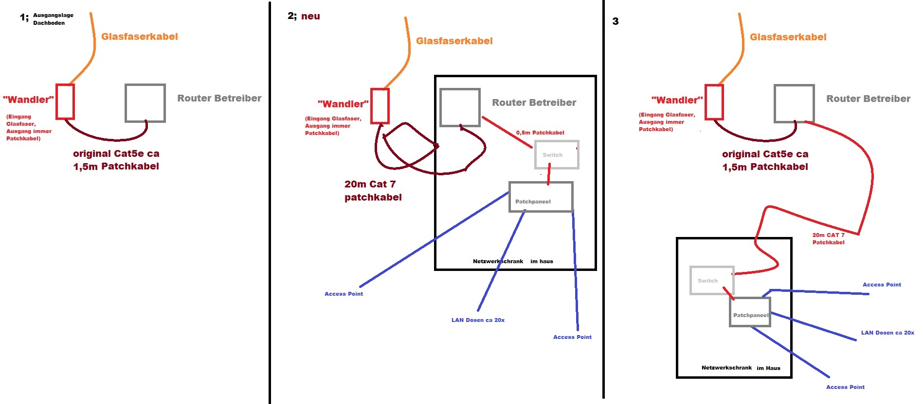

    Hy anbei mal 3 Skizzen,
    Bild 1 Zeigt den derzeitigen Status (alles im Dachboden)
    dann zu meiner Frage:
    Macht Nr 2 oder Nr 3 mehr sinn?
    Verliert man an Geschwindigkeit durch das 20m Patchkabel?
    Sollte daher der Router einfach in den Netzwerkschrank oder reicht es nur das Kabel vom Router in den Switch zu leiten.
    Der Router wird ja benötigt um Das Signal zu entschlüsseln? Daher ein direkt Anschluss vom "Wandler" in den Switch wird ja nicht möglich sein. Oder vl doch?
    Später wird das Wlan Signal des Routers sowieso deaktiviert um nur über die Access Points das Wlan zu strahlen
    Hat hier wer Erfahrung?

    Am besten Variante 4, Glasfaser bis in den Netzwerkschrank.
    Zwischen Wandler und Router hast du Gigabit Ethernet, da hast du mit 20m Kabel keine Probleme, vorausgesetzt, das Kabel ist einwandfrei.
    Router ist notwendig, auch wenn deine Beschreibung der Funktion nicht passt.
    Dachboden klingt danach als wenn es dort wärmer werden könnte, deswegen möglichst wenig Geräte dort hin. -> Variante 2
    Wobei, wo steht denn der Netzwerkschrank überhaupt?

    Danke, leider geht dies nicht mehr anders. Im Zuge der renovierung der Außenfassade habe Ich das alles gleich mitgemacht da zu dem Zeitpunkt die Glasfaserkabel bei uns im Ort gelegt wurden (ist nun ca 3 Jahre her bzw seit da auch in Betrieb) jetzt startet der Innenumbau von daher habe ich ja die Möglichkeit das alles ein wenig umzugestalten.
    Alles klar dann kommt Router in Netzwerkschrank
    Dieser steht bzw hängt dann im Büro.
    Inwiefern meinst du Beschreibung der Funktion passt nicht?
    Vom Router gehe Ich dann in den Switch und von dem auf das Patchpaneel was wiederum zu den LAN Dosen führt?
    -> Aufpassen das man keine Geräte mit lauten Lüftern hat, wird sonst stören.
    -> Wenn du aktuell noch das WLAN des Routers benutzen willst, aufpassen, durch einen Metallschrank wird das Signal abgeschirmt.
    Router vermittelt bzw leitet Verbindungen zwischen dem Internet und deinem Privaten Netz hin und her. Entschlüsselt wird da gar nicht. Wahrscheinlich meinst du das richtige, aber der Begriff is komplett falsch :)
    ->Genau. Bitte CAT7 Kabel verbauen. Was soll den da alles dran? Für WLAN Accesspoints und Überwachungskameras ist ein POE Switch z.b. Interessant.

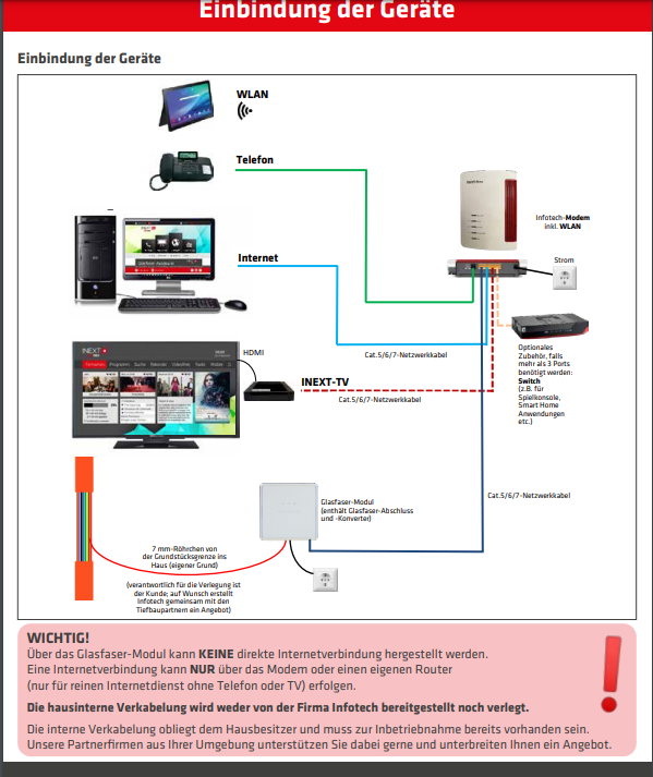

    Meinte es ja so das ich nicht direkt vom Modem (wo das Glasfaserkabel reingeht und dann mit dem Router verbunden ist) mit dem Kabel in den Switch gehen (Siehe Anhang des Betreibers) kann.
