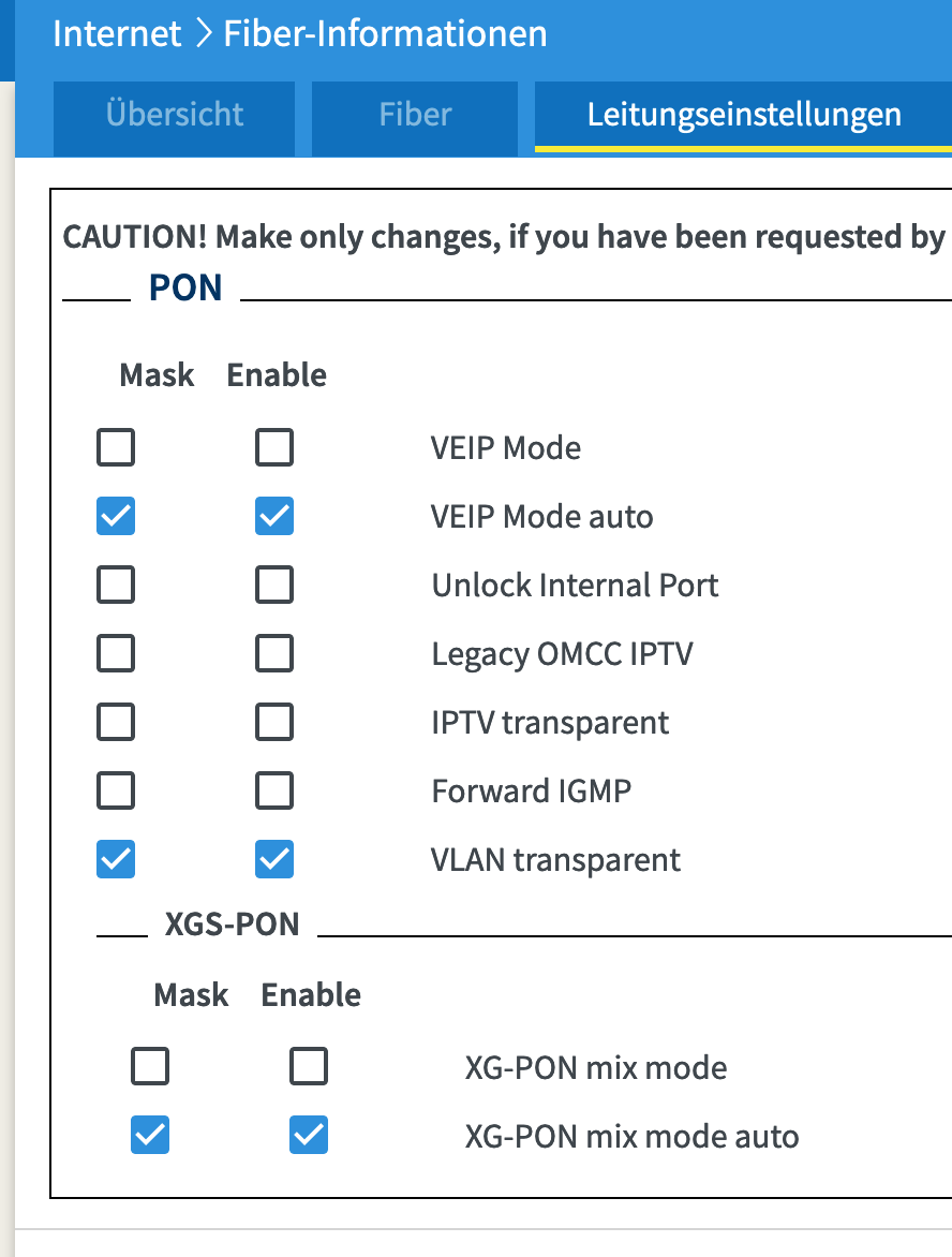

    Kay hast Du bei Internet -> Fiber-Informationen -> Leitungseinstellungen die beiden Haken bei VLAN transparent gesetzt?
    Land hab ich auf Spanien gesetzt, aber ich bezweifle dass das den Unterschied macht.

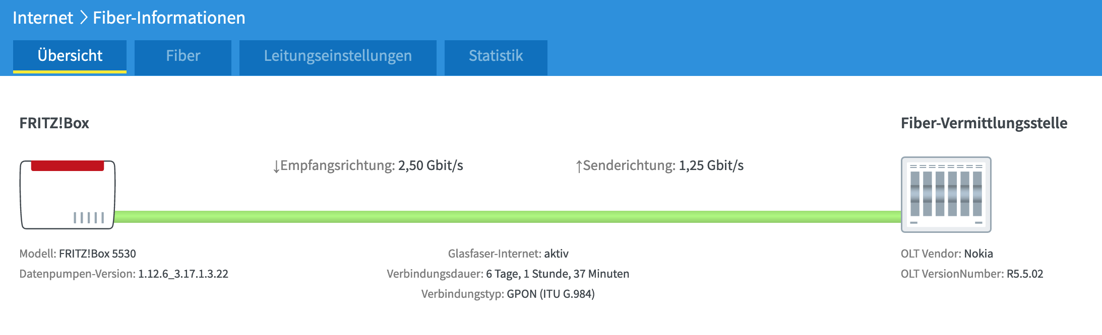

    Hier mal Screenshots meiner aktuellen Einstellungen und Stati.
    FRITZ!OS: 07.27
    (IPv6 wird zZt nicht von Movistar / Telefonica unterstützt)
    Ich weis nicht ob die zusätzlichen Settings bei den Leitugseinstellungen nötig sind.
