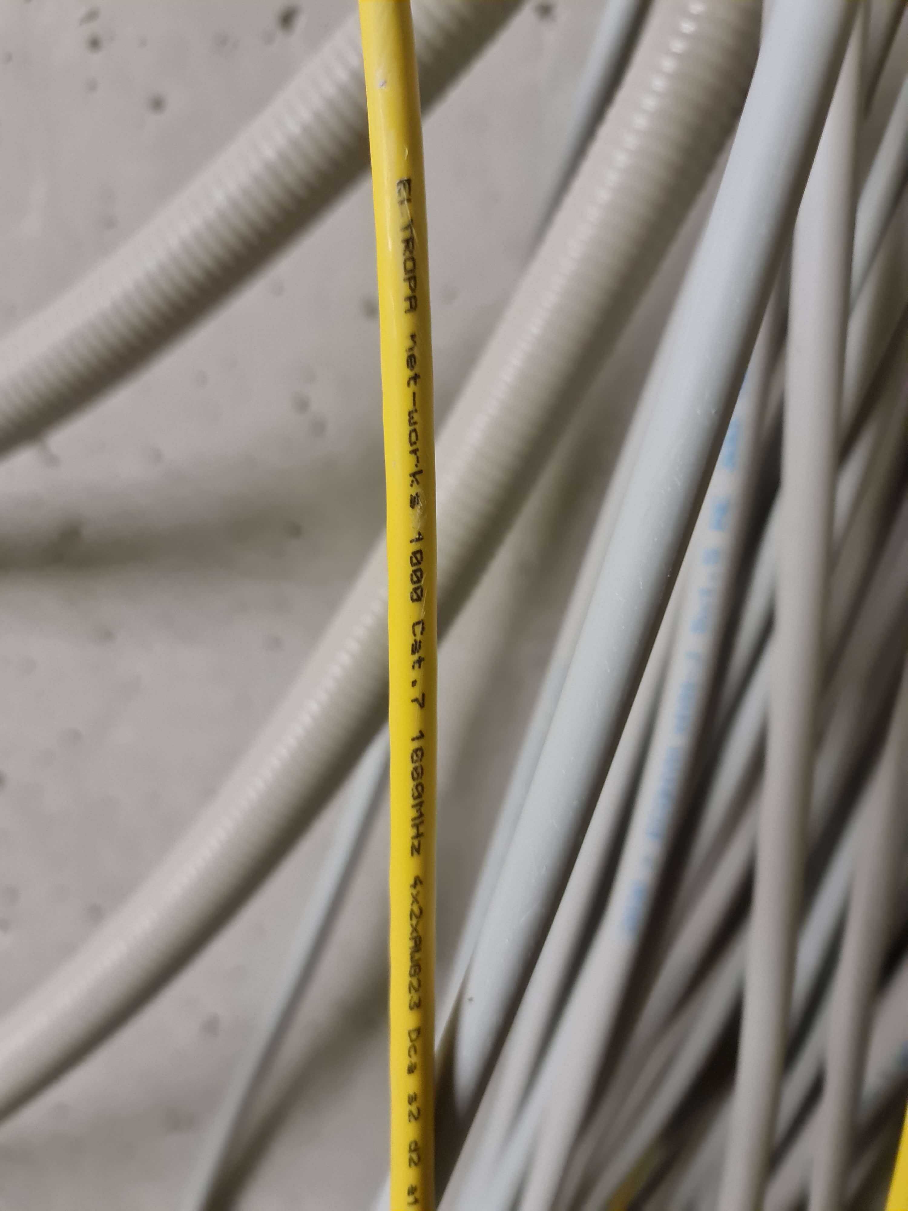

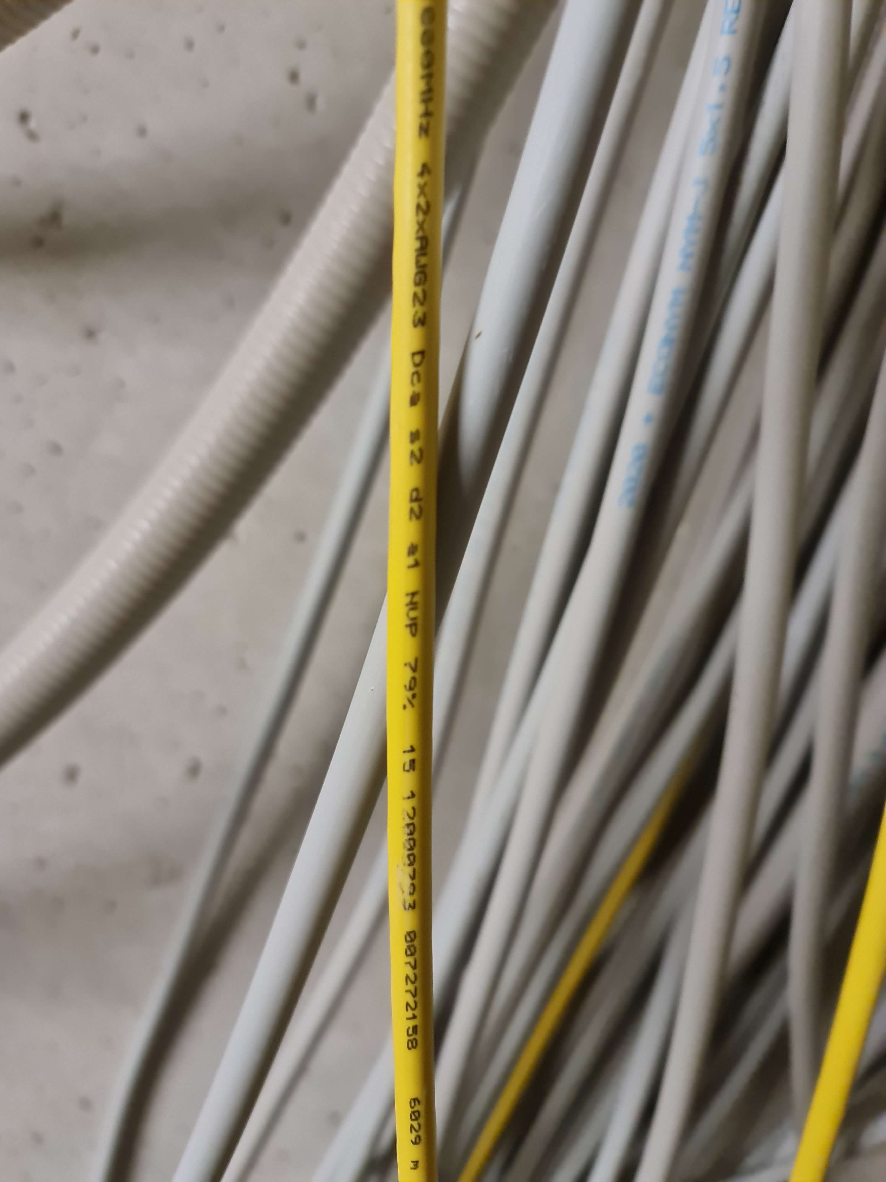

    Hab heute übrigens geguckt. Es sind cat 7 Kabel verlegt worden
    Anbei Bilder der Kabel im Keller.
      • 238,26 kB
      • 3.000 × 4.000
      • 274,07 kB
      • 3.000 × 4.000

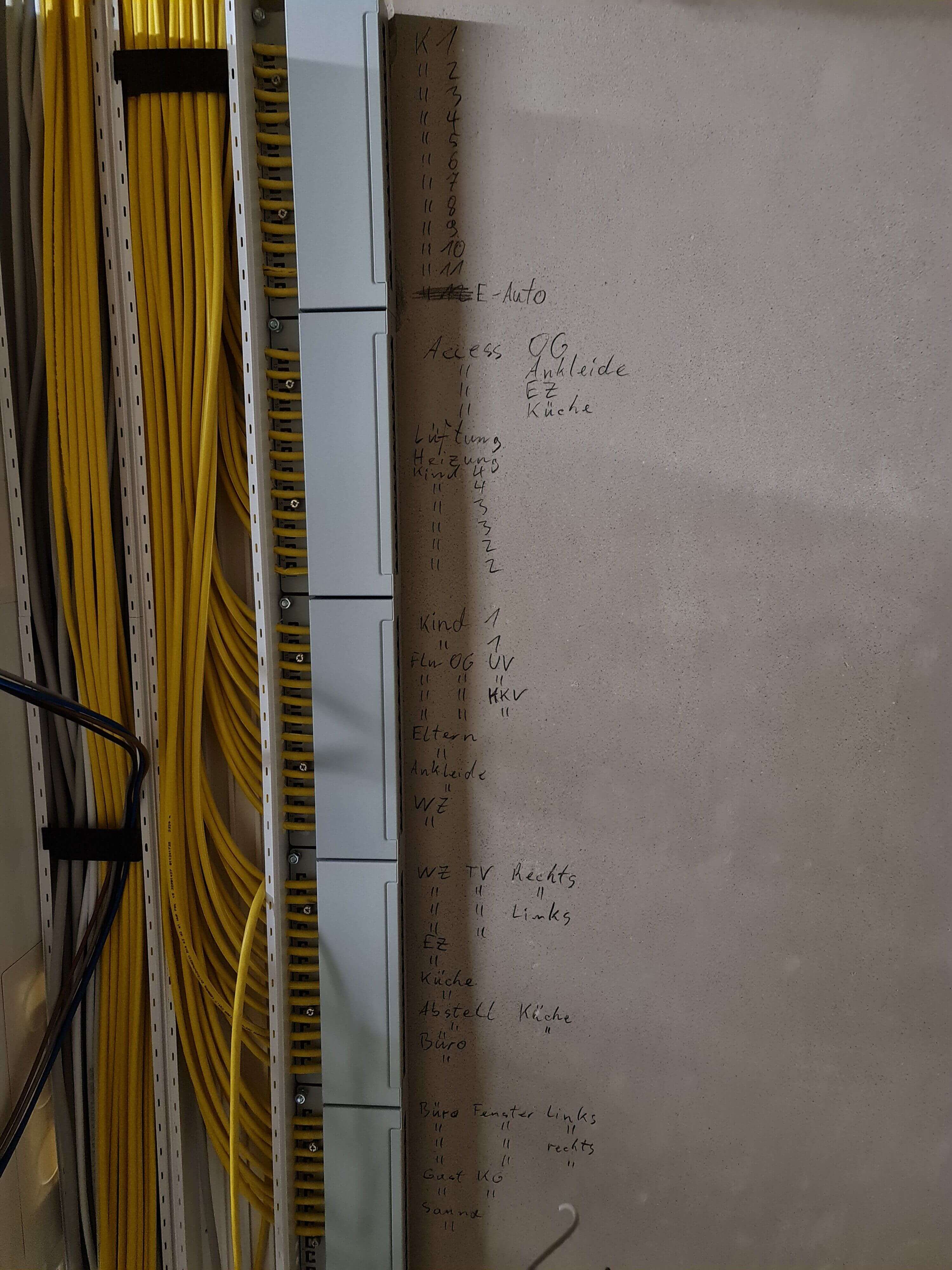

    Wollte schon sagen, hab doch soweit alles beschrieben bereits geplant bzw ist sogar schon soweit alles umgesetzt.
    Daher komme ich ja auf die 60 cat 7 LAN Kabel :)siehe Bilder.
    Nur hier hatte der Elektriker nicht zugehört und wollte alle Geräte an die Wand montieren. Das wollte ich nicht und hab nun ihm mitgeteilt, das ich eine serverschrank haben möchte, entweder an der Wand hängend oder auf dem Boden stehend.

    Ja und dann die 60 RJ45-Stecker: Passen die noch auf ein Patchfeld oder muss für die Montage im Rack neu aufgelegt werden?
    Nein auf 1 Patchfeld nicht. Der Elektriker meinte er würde 3 x 24er Patchfelder nehmen. Und jeweils dazwischen dann die 2 Switche hängen.
    Das müsste doch dann auch gut funktionieren.
