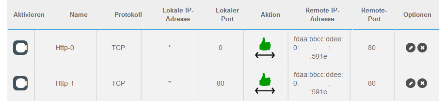

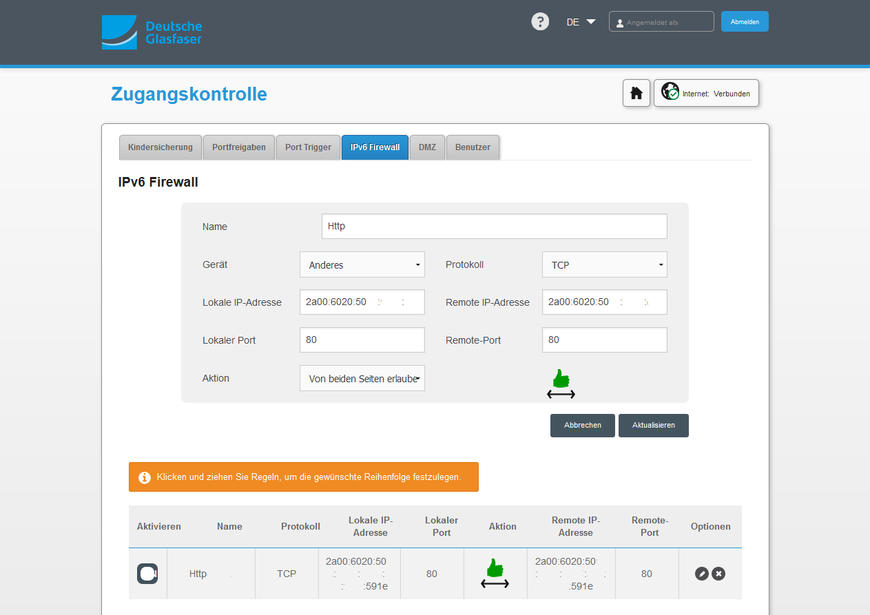

    Hier der Screenshot von der IPv6 Firewall. Ich Versuche den externen Port 2a00:6020:50xx:xxxx:xxxx:xxxx:xxxx:591e:80 auf den internen Port 2a00:6020:50xx:xxxx:xxxx:xxxx:xxxx:591e:80 weiterzuleiten:
    so dachte ich zumindestens.

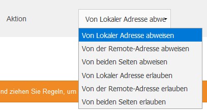

    Welche Optionen sind denn bei "Gerät" und "Aktion" auswählbar? Vielleicht muss man keine Remote-Addresse angeben, wenn man eine andere Aktion auswählt.
  • Bracew
    34
    225
    • 6. Dezember 2020 um 22:20
    Bei Gerät kann man die im internen Netz bekannten Geräte auswählen. Damit wird die IPv6 der "Lokale IP-Adresse" gefüllt. Wenn ich meinen RasPi auswähle --> 2a00:6020:50xx:xxxx:xxxx:xxxx:xxxx:591e
    Bei Aktion: siehe Screenshot

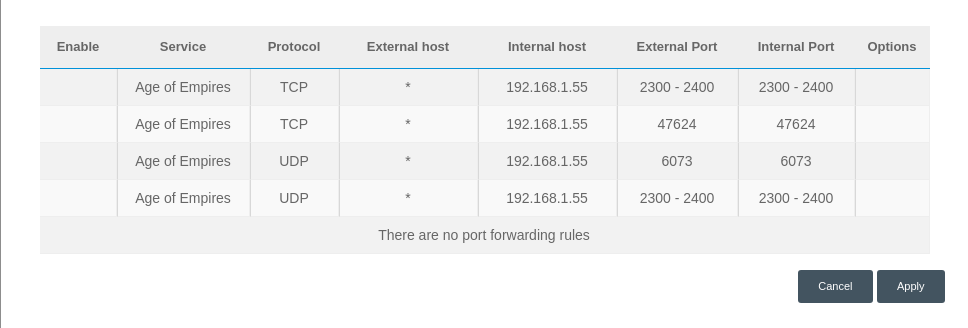

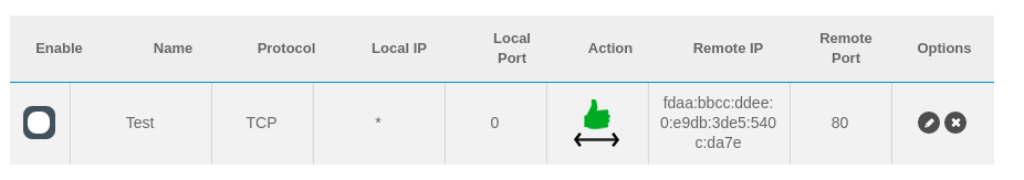

    Ich habe hier gerade nochmal meinen Basic Router rausgekramt und mir die GUI angeschaut. Habe den allerdings nicht angeschlossen, von daher kann ich nicht sagen, ob es klappt, aber vielleicht ist das schon die Rätsels Lösung :D
    Ich habe mir zunächst die Einstellungen bei Port-Forwarding angeschaut, wie der eine automatische Regel für "Age-Of-Empire" anlegt:
    Wir sehen, dass man als External Host offenbar ein "*" eintragen kann, wenn diese Regel für alle externen IP-Adressen gelten soll.
    Als nächstes habe ich mir mal den JSON-Request angeschaut, den das Frontend an das Backend beim Anlegen einer IPv6-Firewall Regel sendet und siehe da: Die Bezeichnung in der GUI ist völlig willkürlich und beschreibt so gar nicht, was das Feld eigentlich macht:
    "Rule":{
    "Alias":"PINHOLLING-1_a",
    "Enable":true,
    "Protocol":"TCP",
    "SourcePort":"80",
    "DestPort":"80",
    "DestPortRangeMax":"0",
    "SourceIP":"fdaa:bbcc:ddee:0:e9db:3de5:540c:da7e",
    "DestIP":"2aXXXXX",
    "Target":"ACCEPT",
    "SourceInterface":"Device/IP/Interfaces/Interface[IP_BR_LAN]",
    "DestInterface":"Device/IP/Interfaces/Interface[IP_DATA]",
    "Order":1,
    "Description":"1#Test-IP",
    "IPVersion":6

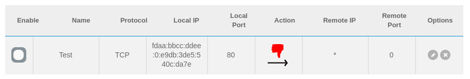

    Offenbar ist das Feld "Local-IP" die Source-IP und das Feld "Remote-IP" die Destination, sprich unsere ULA. Es ist also genau andersherum, wie man es erwarten würde (in diesem Beispiel habe ich es auch zunächst intuitiv falsch herum gemacht, deswegen ist die fdaa:: auch die Source-IP, obwohl das eigentlich die Destination sein muss).
    Im Feld Local-IP kann man wie beim IPv4-Portforwarding ein "*" eintragen. Schreibt man beim Port ebenfalls ein "*" rein, so wird dieses durch eine "0" ersetzt. Ich vermute, dass dies heißt "Match-Any-Source-Port". Konkret hatte @alfalfa schon Recht mit seiner Vermutung, das die Regel sowohl Source als auch Destination matcht. Aber wer kommt bitte darauf, dass man da ein "*" eintragen kann, für "Match-Any" :D
    Die Regel sieht somit so aus:
    Leider konnte ich es nicht testen. Ich bin für Feedback dankbar, ob es so klappt :D
    P.S. Die Übersetzungen und Labels der Felder sind an allen Ecken und Kanten völlig falsch. Wenn man wirklich wissen will, was ein Feld macht, sollte man über das Developer Menü des Browsers in den JSON-Request schauen.
    Edit: Ich sehe gerade im JSON, das das SourceInterface und DestinationInterface ggf. vertauscht ist. Man müsste also unter RemoteIP ein "*" eintragen, da die Destination auf dem DATA-Interface ist (sprich Internet) und die Source auf dem LAN-BR-Interface, sprich Local. Die Konfiguration erlaubt die GUI allerdings nicht. Modifiziert man aber den HTTP-Json Request und sendet ihn per CURL schluckt der Router diese Einstellung ohne zu meckern. Sollte die Lösung oben also nicht gehen, schaue ich mal ob ich eine einfache Lösung finde die Validierung im Frontend auszuknipsen :D
    (Die Aktion bitte einmal ignorieren. Das war nur ein Test, ob der das überhaupt schluckt :D)

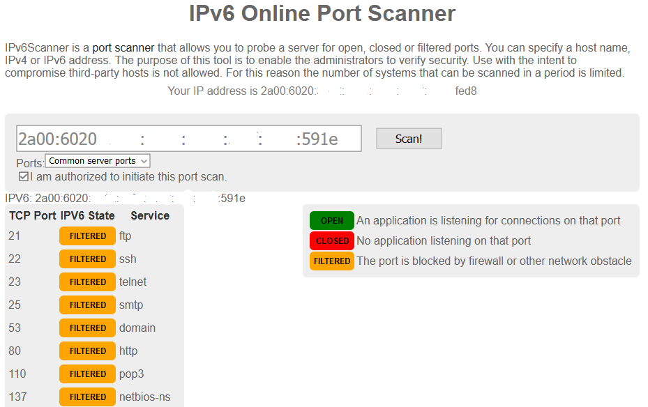

    Mmmmhhh, ich habe eingestellt:
    und anschließend mit http://www.ipv6scanner.com/cgi-bin/main.py einen Portscann auf 2a00:6020:xxxx:xxxx:xxxx:xxxx:xxxx:591e machen lassen:
    ich komme also noch nicht durch.
