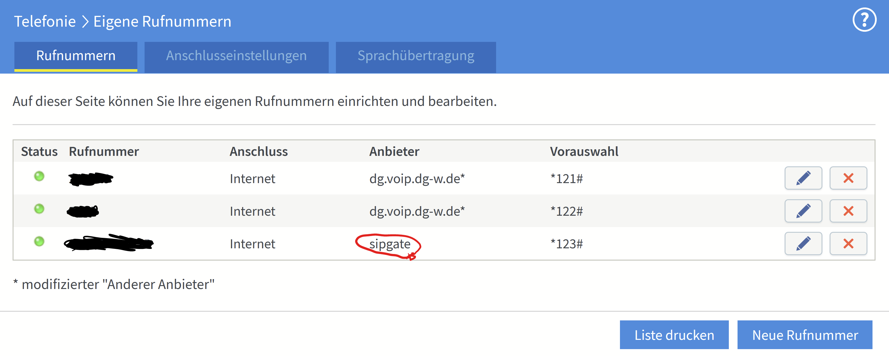

    Nun leben wir ja im VoIP-Zeitalter :). Und als Fritzbox-Nutzer hat man ja auch bereits eine nette kleine Telefonanlage zuhause. Dank VoIP ist man heutzutage nicht mehr an seinem Internetprovider gebunden, wenn es ums Telefonieren geht. Es gibt zahlreiche andere Anbieter die einem einen sogenannten SIP-Trunk anbieten. Diesen kann man einfach in seine Fritzbox zusätzlich zur DG-Nummer eintragen und los gehts.
    Ich persönlich habe mich für Sipgate basic entschieden, wobei es sicherlich auch noch andere gute SIP-Trunk-Anbieter gibt, die ähnlich gute Leistungen bieten. Falls jemand gute Erfahrungen mit anderen Anbietern hat, gerne posten :).
    Bei Sipgate erhält man zunächst eine kostenlose Ortsrufnummer, also mit örtlicher Vorwahl. Nach der Registrierung bei der eine aus mehreren möglich Ortsrufnummern ausgewählt werden kann, erhält man per Post einen Freischaltcode. Nach der Freischaltung erhält man die Zugangsdaten für seinen SIP-Trunk.
    Dieser muss lediglich in der Fritzbox eingetragen werden, genauso wie der SIP-Trunk von DG. Danach hat man einen zusätzlichen Anschluss zur Verfügung:

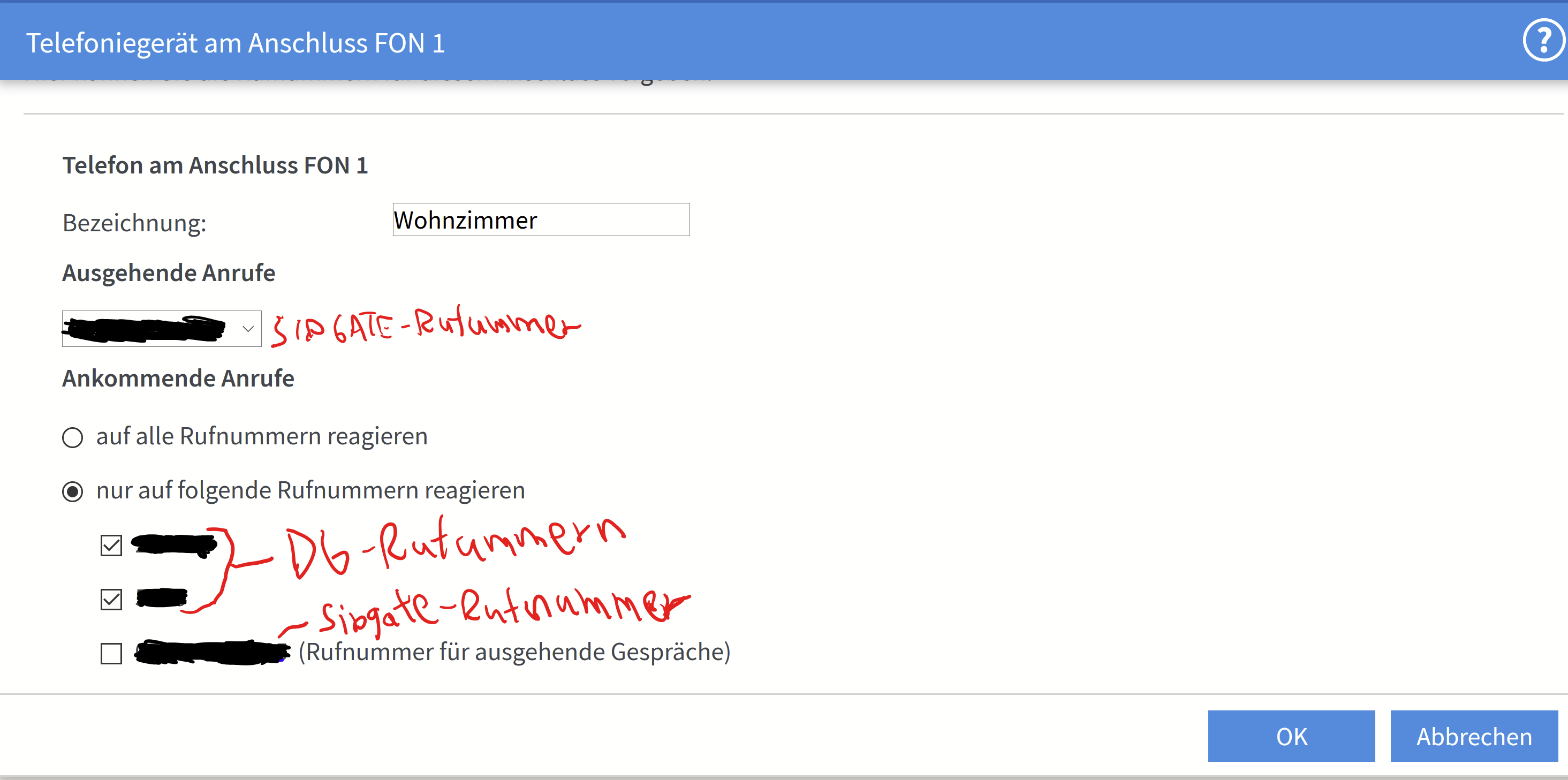

    Die Telefone richtet man nun so ein, dass diese auf der DG-Rufnummer klingen, zum Raustelefonieren aber die Rufnummer des anderen Anbieters verwenden:
    Nun sagte ich ja anfangs, dass es mir wichtig ist, dass der Angerufene meine DG-Rufnummer sieht. Damit das möglich wird, ist es wichtig einen SIP-Trunk-Anbieter auszuwählen der es erlaubt eine andere Absenderrufnummer zu senden. Bei Sipgate ist dies beispielsweise kostenlos möglich, interessanterweise sogar ohne Validierung, ob man überhaupt der berechtige Nutzer der angegebenen Rufnummer ist. Ist wohl Sache des Anbieter ob er das überprüft :lol::
