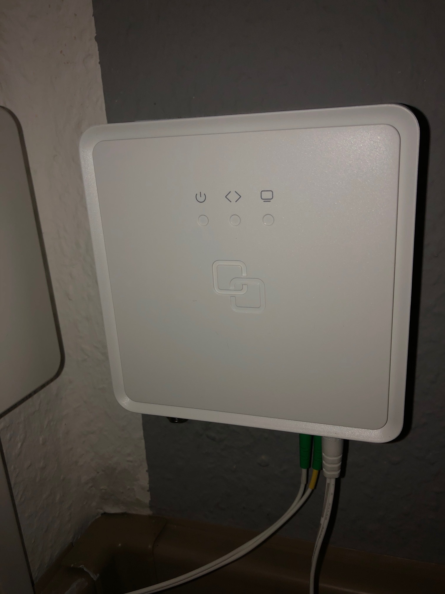

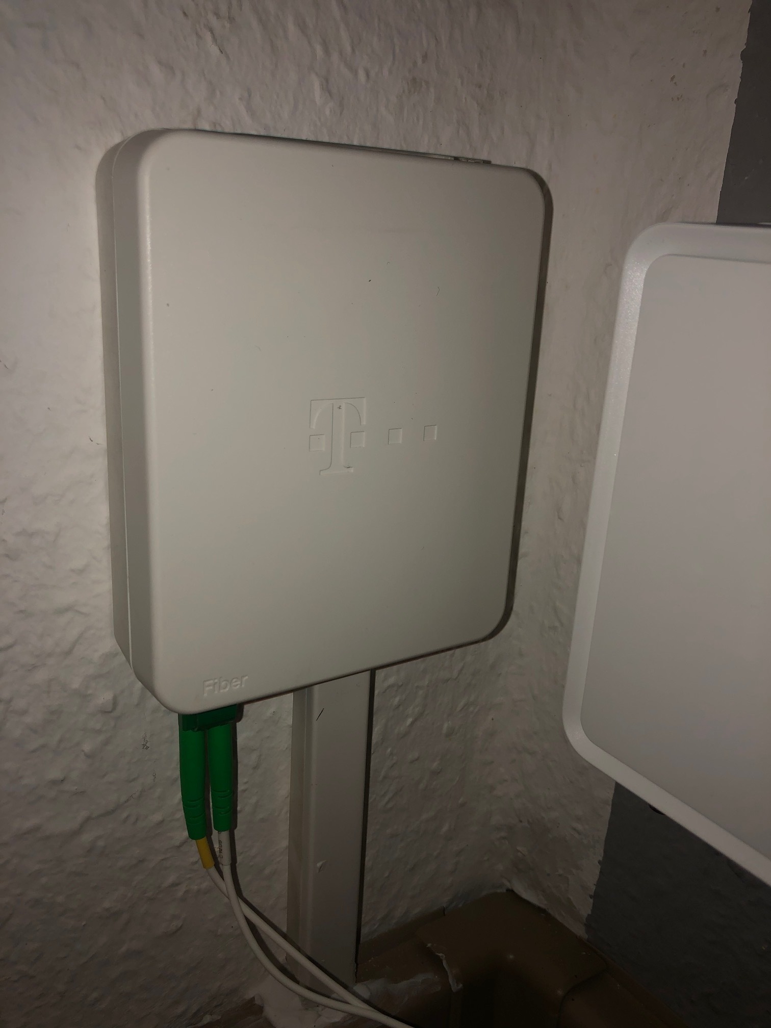

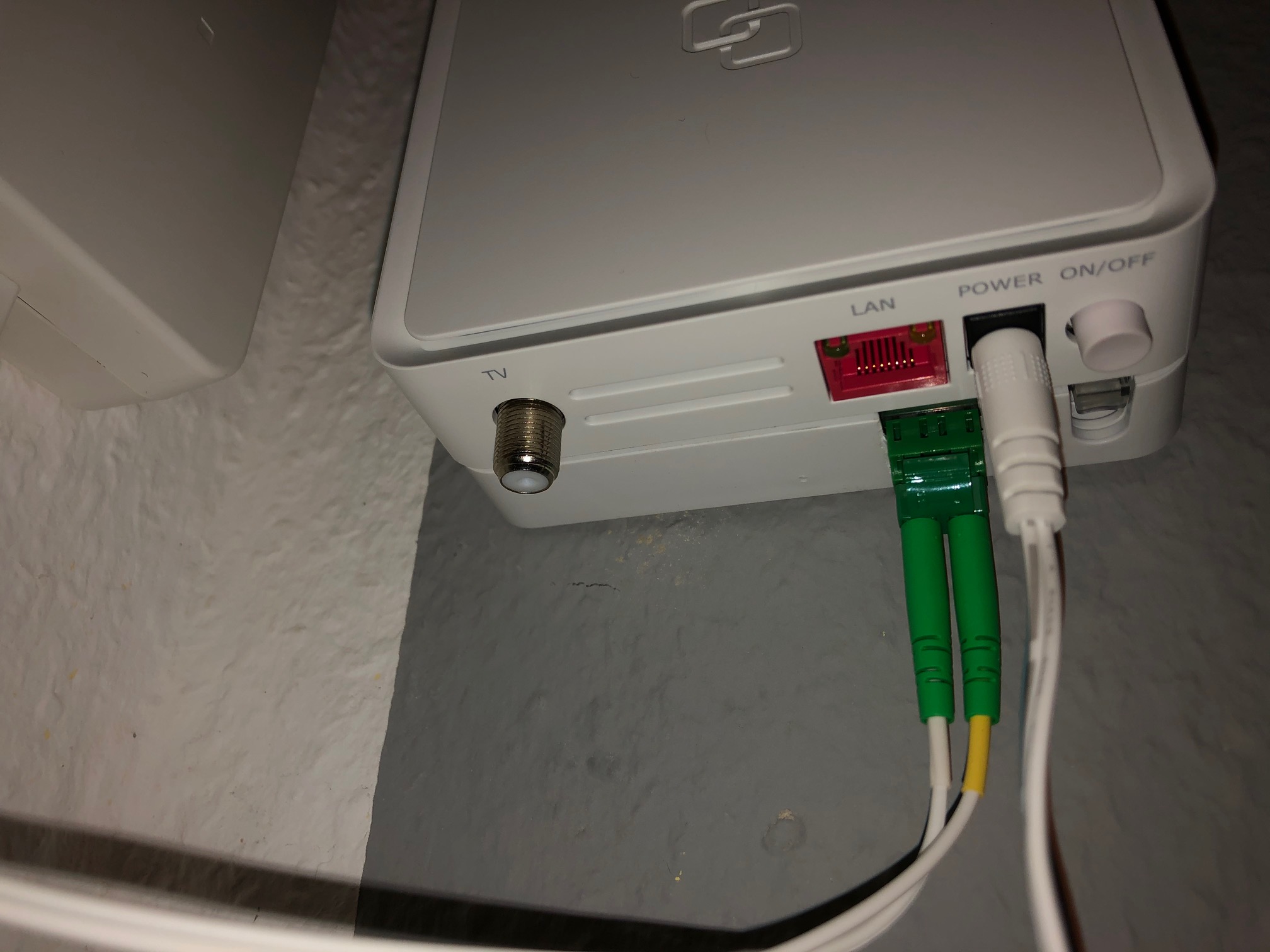

  • 19patrick
    • 25. August 2020 um 21:47
    Gestern wurde FTTH in die Wohnung gelegt. Anbei die Bilder

    • 25. August 2020 um 22:18
    Das sieht nach einer vernünftigen Lösung aus: Eine Faser für Kabelfernsehen und eine Faser für GPON.
