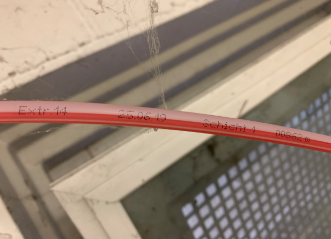

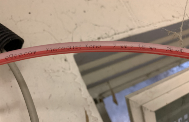

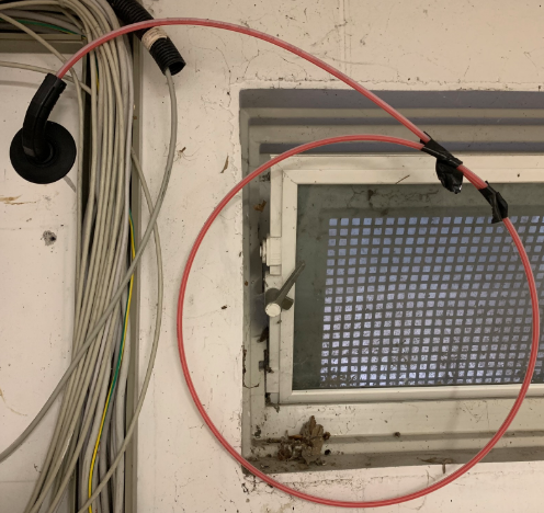

    • 10. November 2019 um 18:07
    Was auf deinen Fotos zu sehen ist, ist kein Glasfaserkabel, sondern ein Microduct, also ein dünnes Leerrohr, durch das später ein Glasfaserkabel geschoben wird. Solche Röhrchen gibt es auch brandschutzkonform für die Verlegung im Haus. Das ist möglicherweise eine Alternative zu zugfesten Glasfaserkabeln, die es aber auch gibt. Da ich nicht weiß, was ich voraussetzen kann: Zugfestigkeit wird in Newton angegeben. Die Kraft, die man braucht, um einen Eimer mit 10l Wasser hochzuheben, ist ungefähr 100 Newton.

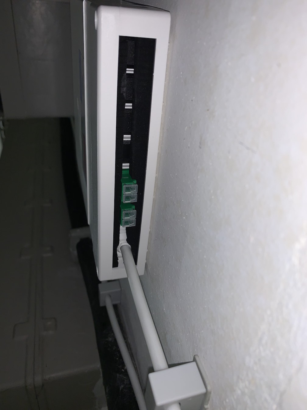

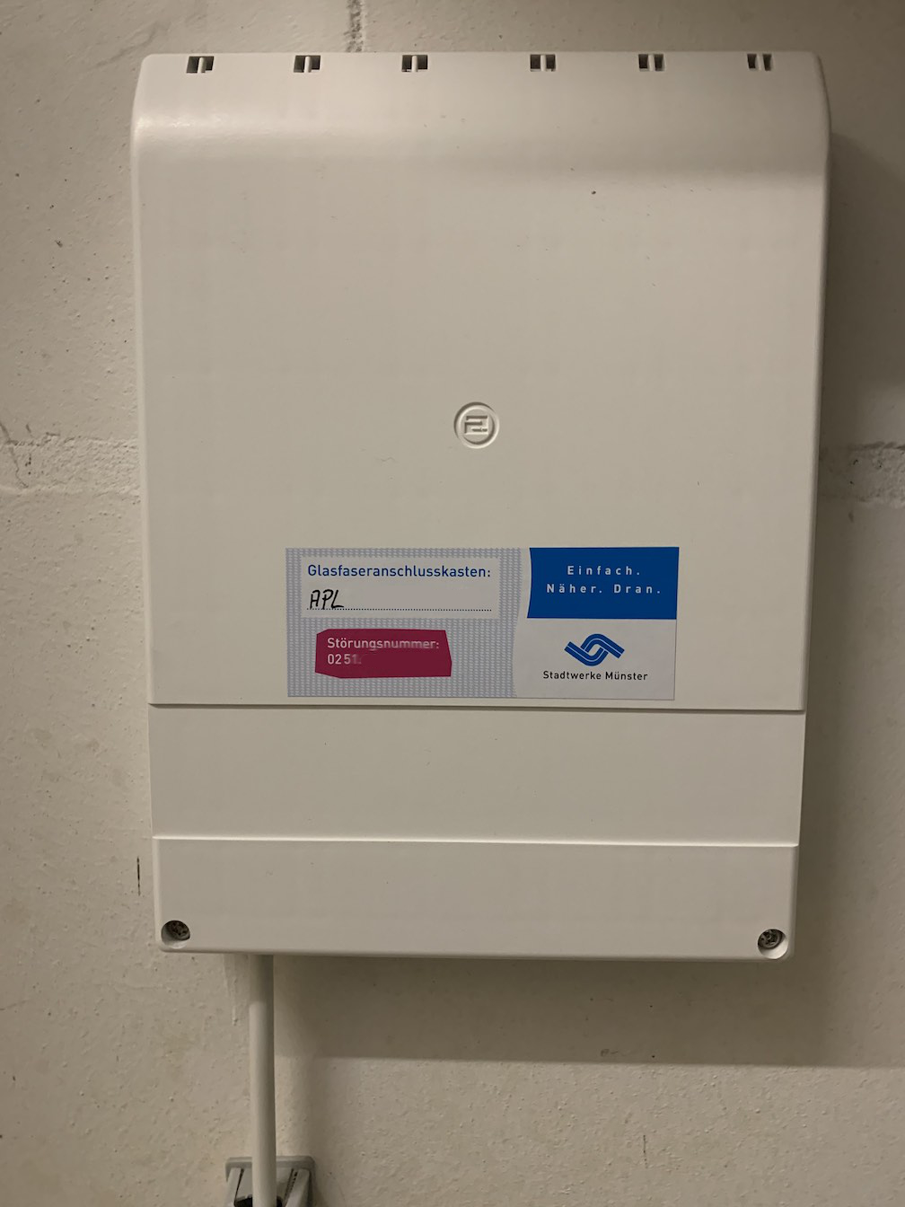

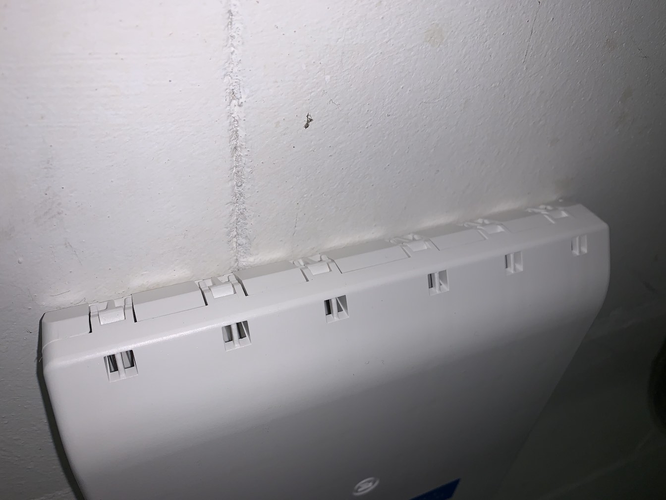

  • spatzl
    • 22. November 2019 um 16:24
    APL / HÜP ist nun installiert, siehe Fotos.
    Lt. Installateur sollte man mit Fragen an Stadtwerke Münster bzgl. passender Verkabelung noch bis zum Ende des Jahres warten, weil das Wissen dies bzgl. noch nicht optimal verteilt ist.

    • 22. November 2019 um 18:47
    Das sind mit an Sicherheit grenzender Wahrscheinlichkeit vier LC/APC Buchsen für bis zu vier FTTH Anschlüsse. Das Gehäuse hat noch Platz für acht weitere solche Buchsen.
