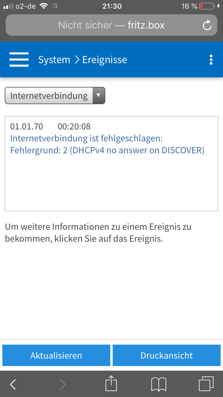

    seither bekommt die Fritzbox folgenden Fehler :
    [Blockierte Grafik: https://abload.de/thumb/img_028819jjn.png]
    Und der Laptop direkt am TK zeigt nur an Keine Konnetiviät, nach der Fehlerbehung aus Windows zeigt er fehlende IP Zuweisung als Fehler an.

    Lazze: In der URL "thumb" durch "img" ersetzen, dann ist das Bild groß. Der Fehler ist DHCPv4 no answer on DISCOVER.
    Dem ersten Foto nach sieht es so aus, als hätte der Router keine Verbindung zum NT. Die Ethernet-LED am NT ist anscheinend aus. Oder ist der Lichtpunkt nicht nur eine Reflektion der benachbarten LED? Da es vorher schon Probleme mit der Geschwindigkeit gegeben hat, würde ich es erstmal mit einem anderen Netzwerkkabel versuchen.
    Ansonsten kann es sein, dass durch den Reset des NT jetzt eine VLAN-ID nötig ist. Wie man die in der Fritzbox einträgt, steht hier:
    https://avm.de/service/fritzb…uss-einrichten/
    Die richtige VLAN-ID ist wahrscheinlich 362, es kann aber auch eine andere sein.

    Hallo, die Ethernet LED Blinkt. Ich denke nicht, dass es an der Fritzbox liegt,
    da ein direkt NT angeschlossener Laptop auch keine Verbindung herstellen kann. Werde es aber mal testen.
    Danke @alfalfa
    Dann hilft auch jeden Fall auch ein Blick in diesen Beitrag: Glasfaser & Fritzbox: Fehlergrund 2: DHCPv4 no answer on discover
    Dann werde ich das heute abend mal testen, danke

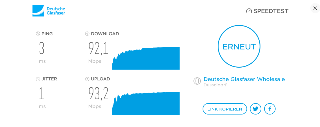

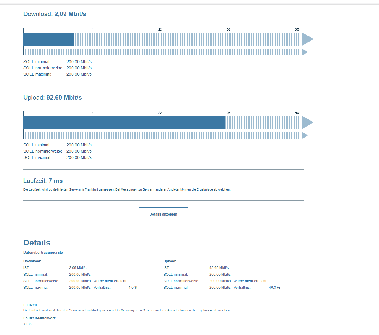

  • Mittlerweile geht es wieder. Glasfaser Support sagte keinnesfals eine VLAN-ID setzten.
    Speed beim Glasfaserspeedtest ist ok
    Bei anderen diensten und Internet allerdings nicht
    Jemand ne Idee ?

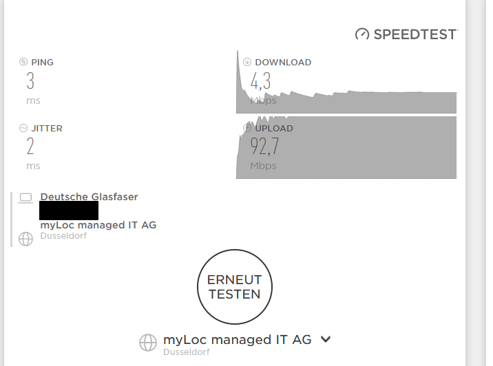

    Die Form der Geschwindigkeitsgraphen (auch vom DG-Speedtest) deutet auf Paketverlust hin. Evtl. wirklich mal das Netzwerkkabel vom NT zum Router durch ein anderes ersetzen. Wenn der Anschluss 200 Mbit/s schaffen soll, ist auch der DG Speedtest nicht in Ordnung und sieht danach aus, dass keine Gigabit-Netzwerkverbindung vorliegt. Das legt die Vermutung nahe, dass ein Kabel nicht in Ordnung ist. Außerdem: Welche Fritzbox ist das?
    Sind unzuverlässige Übertragungsstrecken im Spiel, z.B. WLAN, Powerline ("dLAN"), Repeater oder ähnliches? Dann bitte direkt per LAN-Kabel am Router testen. Es könnte auch ein Softwareproblem des Computers sein. Ein einfache Überprüfung wäre, mit einer Linux Live CD zu starten und den Speedtest mit einem auf diese Weise garantiert sauberen System durchzuführen. Dafür wäre z.B. LinuxMint geeignet: https://linuxmint-installation-guide.readthedocs.io/de/latest/ (Eine Installation ist nicht nötig. Das Installationsmedium kann auch als Live-System verwendet werden, ohne Änderungen am installierten System zu machen.)
    In Delbrück bei Paderborn ist seit kurzem und nach einem Netzwerkupdate des Glasfaseranbieters die VLAN ID auch überflüssig geworden. Ich vermute, dass dies wohl bald generell im Netz der DG gilt. Ist aber nur eine Vermutung.
