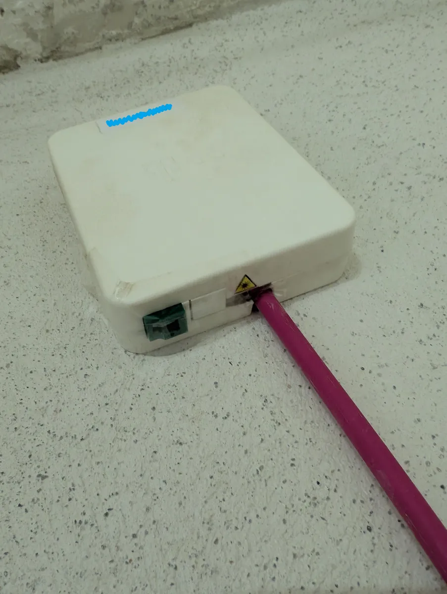

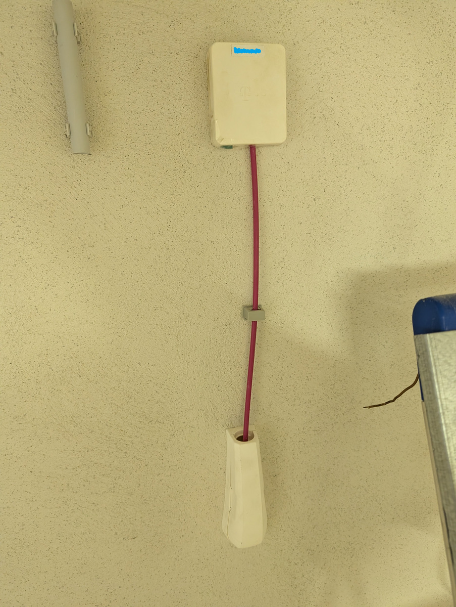

    die ersten Bilder zeigen, wie es im Keller aussieht. Die obere Dose ist der Hausanschlusskasten (HAK).
    Auf der HAK steht nur meine Straße und Hausnummer, habe ich blau unkenntlich gemacht.
    Die untere Dose ist eine simple 90-Grad-Umlenkung nach oben.

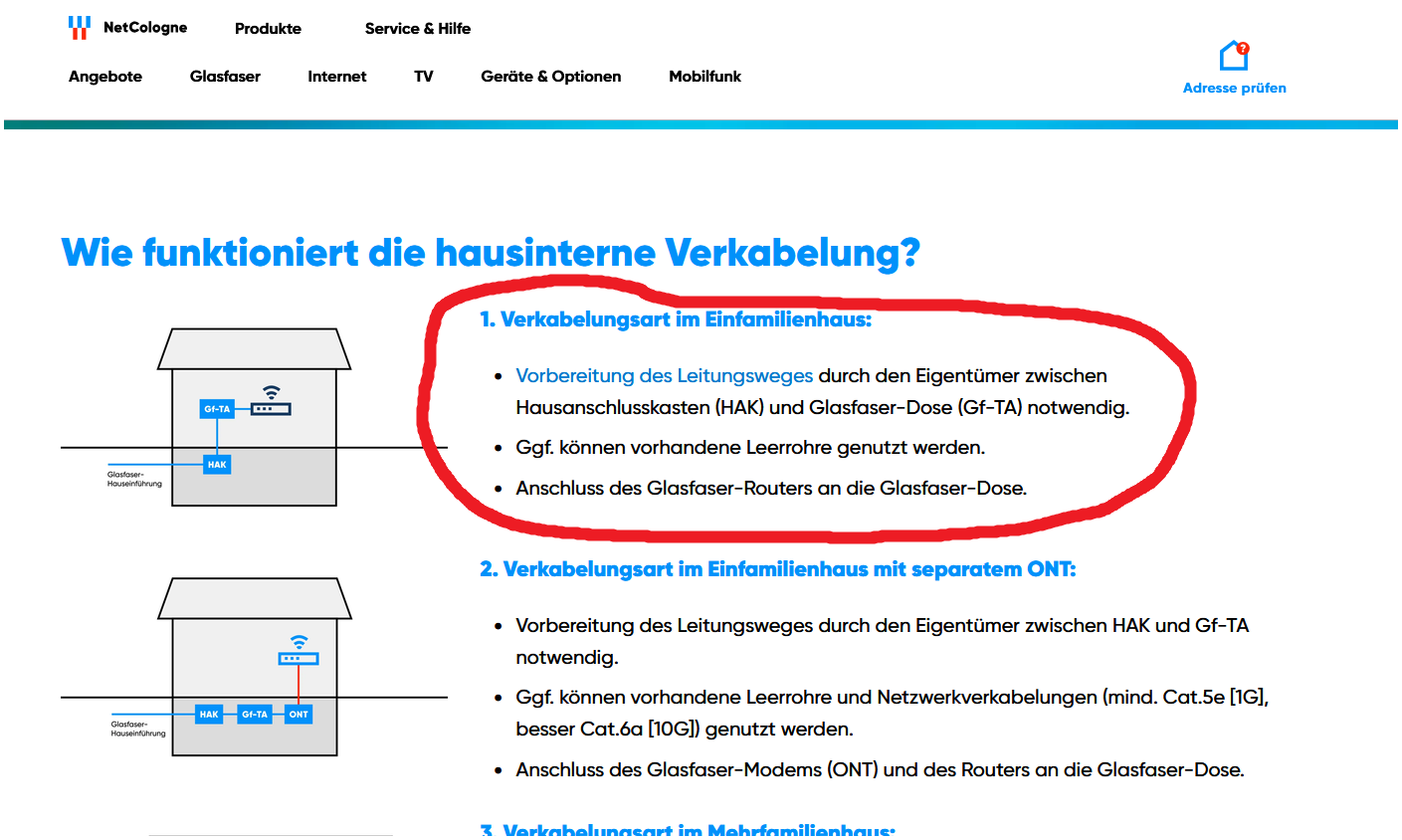

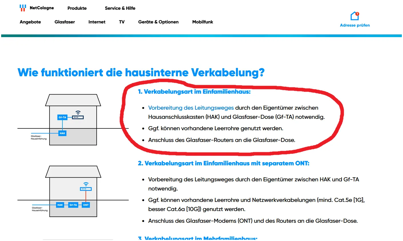

    Das war schon der gesamte Ausbau. Es fehlt also nur noch die Glasfaser-Dose (Gf-TA), die ich auf der ersten Etage installiert haben will.
    Länge zwischen HAK und Gf-TA unter 10 m, irgendwo auf den Netcologne-Seiten hatte ich gelesen, das die Verlegung deswegen kostenlos sei. Erst über 10 Meter muss man bezahlen.
    Die Leitungswege/Leerrohre habe ich bereits montiert.
    Ich wohne übrigens in einem Einfamilienhaus (EFH).

    Ggf ist der HÜP (du nennst ihn HUK) bereits die Gf-TA. Das ist aber nicht klar erkennbar.
    Da du Leerrohre hast, kannst du das selbst einfach verlängern, falls die Kupplung beschaltet ist. Sieht mir aber nach einem Blindstopfen aus.

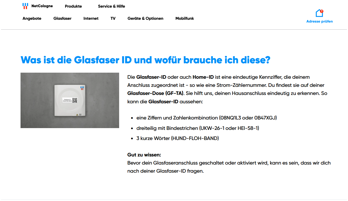

    Nein, die Gf-TA sieht bei NC immer so aus:
    Aber sicher. Links unten ist der Steckverbinder LC-APC zu erkennen.

    Ist das da alles mit Tesafilm überklebt? Soll das grün sein?
    Bliebe noch abzuwarten, ob die Kupplung überhaupt belegt ist.

    Ist Tesafilm als"Staubschutz", da ich im Keller wegen Leerrohrverlegung gebohrt hatte.
    Der Stecker ist grün (?), darin ist die Glasfaserdiode (schreibt man das so?), nicht gut, wenn Staub dran kommt. Warum die Monteure da keinen Blindstopfen gesetzt haben...naja, k.A.
    Ist mir erst aufgefallen, als die längst durch die Tür waren.

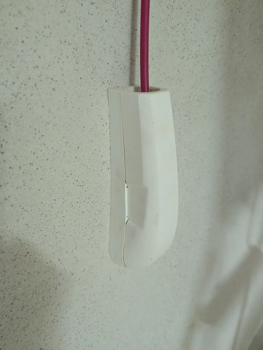

    Am Kabeleingang haben die was weggebrochen und beide Dosen stehen nicht gerade in Flucht übereinander, siehe Bilder, das war übrigens die Firma "Seven FiberConnect GmbH" im Auftrag von NC.
    Professionell geht anders.
    Die Kupplungen in den Telekom-Dosen haben an der Ausgangsseite einen integrierten Staubschutz, da ist ein Stopfen eigentlich nicht notwendig. Anders sieht es bei den Dosen von Westconnect aus, da ist die Kupplung offen und ein Stopfen wird gesetzt. Wenn man aber ganz viel Staub verursacht, kann vorsichtshalber Abkleben natürlich nicht schaden.
    Wenn wirklich nur die Anschrift drauf steht, ist das komisch. Wurde auch auf der Oberseite der Dose, wo extra eine Aussparung ist, um einen Ausdruck mit ID reinzulegen, nichts reingemacht? Kommt immer auf den Techniker an, ob er das oben ins Sichtfenster legt oder direkt vorne drauf klebt.
    Ist die Telekom der Netzbetreiber und netcologne kauft dort Vorleistungen ein? Oder ein Gemeinschaftsprojekt? Für mich sieht das so aus, als wäre das Netz der Telekom und netcologne nur der Vorleistungsnehmer. In dem Fall gibt es natürlich nicht die Dose, die netcologne bei eigenen Ausbauten verwendet. Aber eine Gf-ID muss vergeben sein/werden.

    Wenn die Telekom aber der Netzbetreiber ist, gelten deren Regeln beim Ausbau. Bedeutet, in einem EFH ist HÜP = TA - außer der Kunde bereitet den Leitungsweg vor, dann wird bis zu 20 Meter kostenfrei gebaut.
