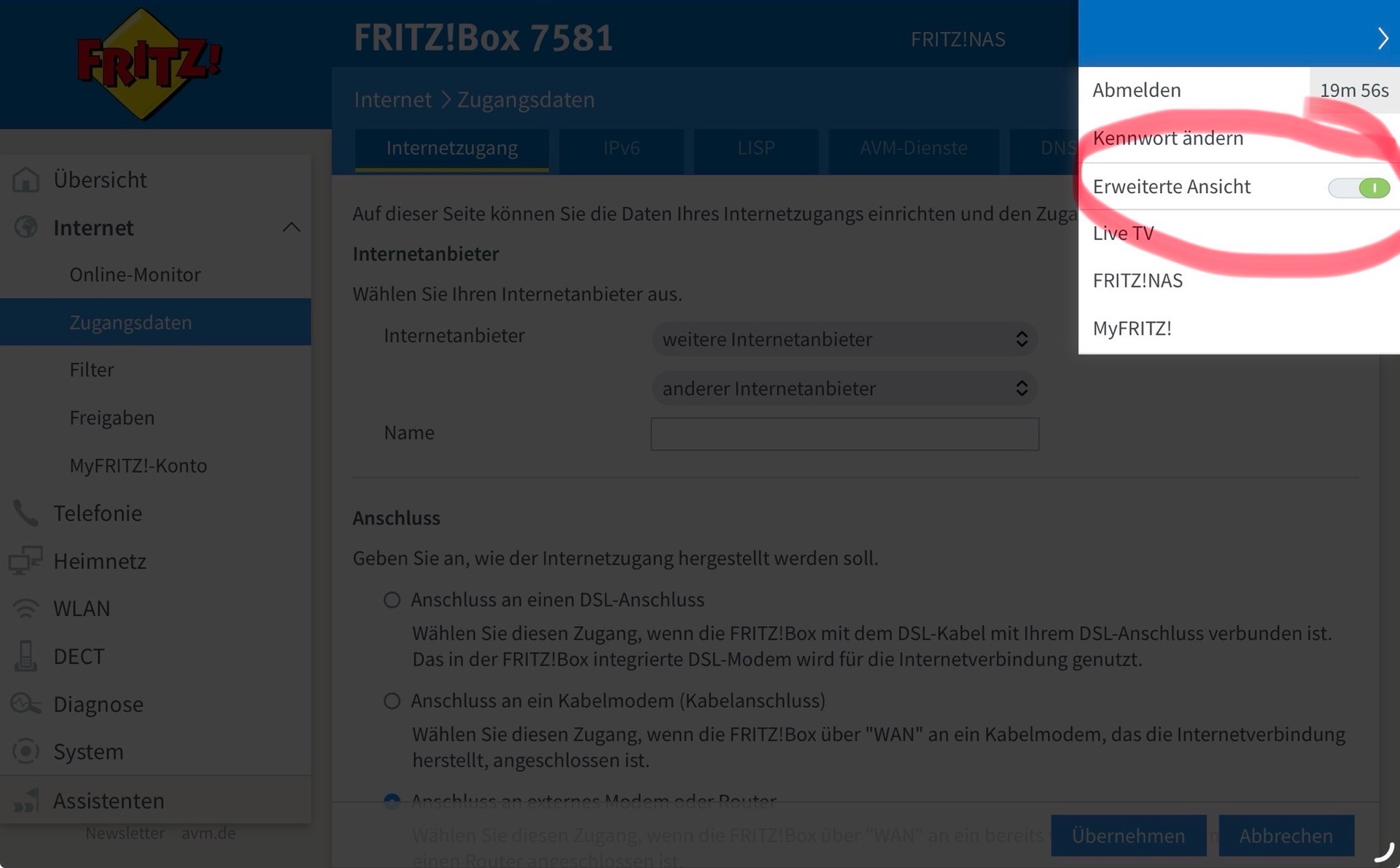

    Nach Anschluss einer etwas älteren FritzBox 7581 an ONT an der FritzBox-WAN-Büchse meldete die FritzBox WAN kontakt, aber Internetzugang konnte auch mit korrekten Zugangsdaten nicht hergestellt werden. Fehlermeldung im Ereignis-Log „Zeitüberschreitung bei der PPP-Aushandlung“

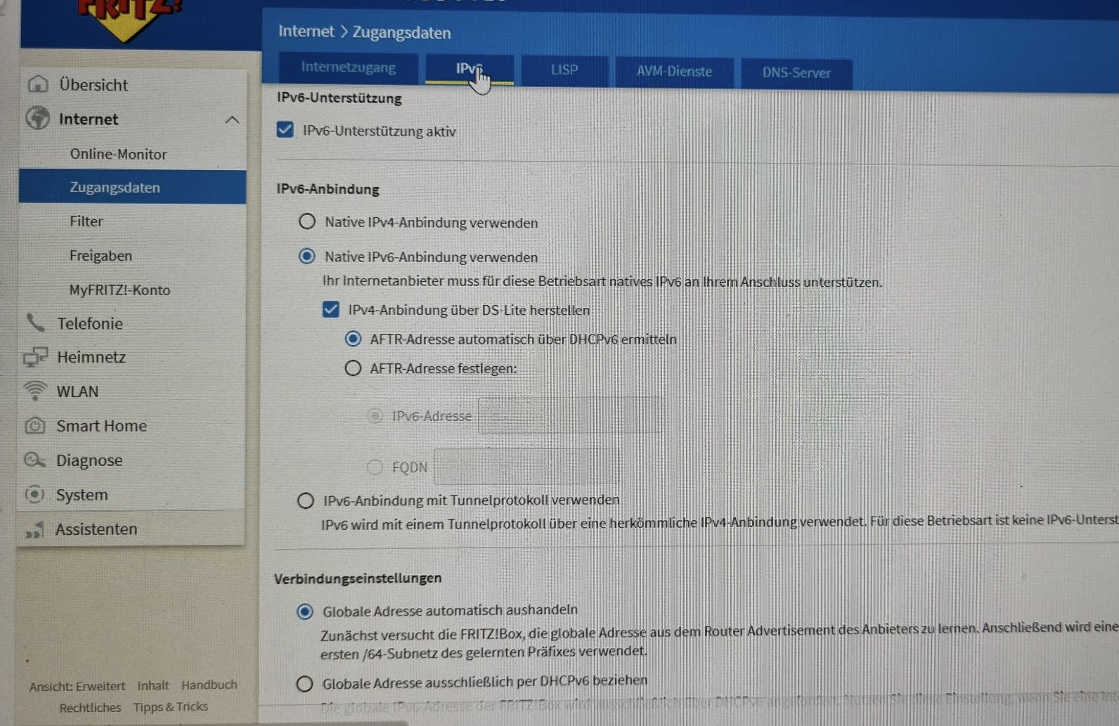

    Nach einem Hinweis vom Nachbarn muss für Glasfaseranschluss über Schloss Media und Stadtwerke Ahrensburg IPV6 zwingend eingeschaltet werden. Ich hatte aber zunächst nicht mal den ipv6-Reiter bei den Zugangseinstellungen. Dafür mußte erst die eher versteckte Option „erweiterte Ansicht“ bei den drei unauffälligen Punkten oben rechts eingeschaltet werden.
    Danach musste IPV6 Nativ mit der Option „IPv4-Anbindung über DS-Lite herstellen“ und Option „AFTR-Adresse über DHCPv6 ermittlen“ gewählt werden.
    Danach hat es problemlos geklappt. Anscheinend wird die PPP-Aushandlung über ipv6 abgewickelt.
    Nein, aber an einem DS-Lite-Anschluss ohne IPv6 bekommst du eben auch kein IPv4. Die Abhängigkeitskette ist:
    PPP -> IPv6 -> IPv4
    Dazu sei erwähnt, das diese FB 7581 als neuestes FRITZ!OS die Version 7.18 am 19.08.2024 erhalten hat. Aktuelle und noch im Gegensatz zu einer 7581 supportete Fritzboxen haben eine 8.x Firmware. Dort kann man die "erweiterte Ansicht" nicht mehr aktivieren, da diese mittlerweile die Standardeinstellung ist.
