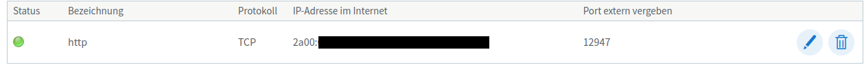

    Nun habe ich aber versucht, eine simple HTTP-Seite bereitzustellen, und leider komme ich nur von meinem lokalen Netzwerk darauf.
    Ich habe eine Portfreigabe auf der Fritzbox-Seite für meinen Computer eingerichtet, wo ich auch schon den "Exposed Host" ausprobiert habe. Anschließend habe ich versucht, mit einer VPS, einem Online-Port-Checker, meinem Handy und auch lokal mit dem Computer die Seite aufzurufen. Letztendlich hat das nur bei einem anderen Computer im lokalen Netzwerk funktioniert.
    Auf der FritzBox ist auch der richtige Port eingetragen und ich habe die dort angegebene IPv6 verwendet.
    Bitte sagt mir nicht, dass IPv6 auch hinter einem besch*ssenen NAT ist ;(
    P.S. Ich kann mit der Ipv6 einen großen Suchmaschinenanbieter anpingen.

    Du musst an der Firewall der Fritze die IPv6 Adresse Plus Port(s) des Webservers für den Zugriff aus dem Internet frei geben. Die IPv6 Adresse der Fritze spielt für den Zugriff keine Rolle.

    Hab tatsächlich auch den Port angegeben. Es tut mir leid, dass ich nicht präzise genug war

    Falls das Ziel direkt mit der IPv6-Adresse angesprochen wird, darauf achten, dass die Adresse in [] gesetzt werden muss:
    http://[2a00:...]:12947

    Die IPv6-Adresse bei "IP-Adresse im Internet" ist diejenige der FRITZ!Box oder die des Webservers?

    Eine Fritzbox richtet eine Freigabe anhand dessen ein, was sie als sog. "IPv6-Interface-ID" des freizugebenden Gerätes (falls man es anhand seines Gerätenamens auswählt) interpretiert. Seitdem man aus Gründen vermeintlicher Privacy jedoch seitens der Geräte zunehmend die Verwendung von aus einer festen Geräte-MAC-Adresse abgeleiteten "Modified EUI64" als IPv6-Interface-ID vermeidet (erkennbar an der Zeichenkette "ff:fe" in deren Mitte), ist für die Fritzbox leider nicht mehr klar, welche der mehreren Interface-IDs die richtige ist.
    Korrekt wäre die "IPv6-GUA", aber leider kann das bei fehlender "ff:fe"-Zeichenkette auch der Identifier sein, den die Fritzbox als "IPv6-GUA-Temporary" führt.
    Man muss deshalb am freizugebenden Gerät selbst ermitteln, was deren permanente globale IPv6-Adresse ist und deren Interface-ID (die hinteren 64 Bits) manuell in der Fritzbox in der Heimnetz-Konfiguration des Gerätes als deren IPv6-Interface-ID eintragen (d.h. überschreiben, falls abweichend).
    Sodann muss man noch hoffen, dass das Gerät es mit der Privacy nicht auf die Spitze treibt und auch noch in bestimmten Zeitabständen und/oder nach Neustarts ihre MAC-Adresse und somit ihre "permanente" IPv6-Interface-ID ständig ändert. Das wäre "der Tod" jeder Freigabe in einem vorgelagerten Internet-Router, denn die lebt davon, dass sich zumindest die "IPv6-Interface-ID" des freizugebenden Gerätes niemals ändert.

    OMG!! Danke, ich bin dir erhlich, hab nichts verstanden, aber hab deinen Text in chatGPT reingeworfen plus meine "ip a" Ausgabe und es hat endlich funktioniert!!! Danke sehr!
