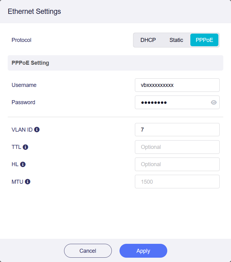

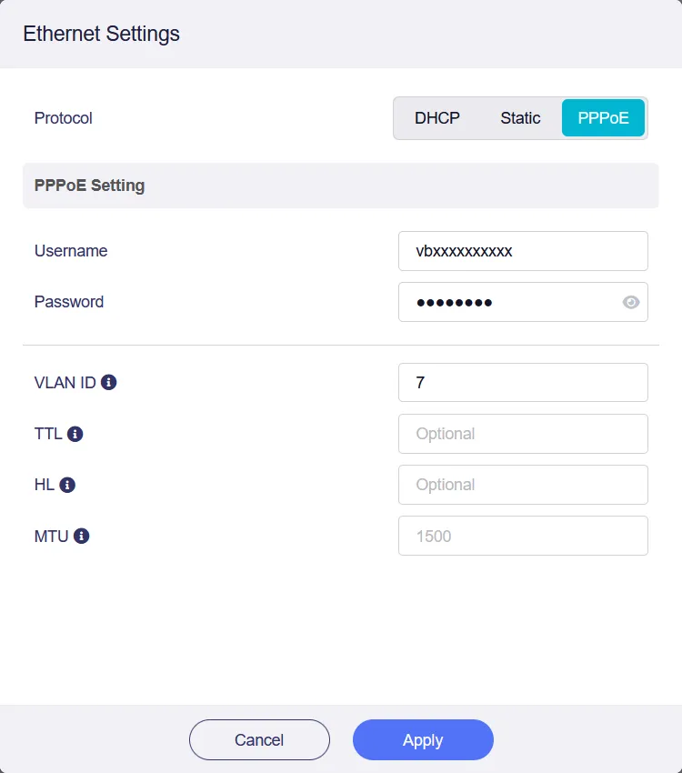

    3. VLAN ID 7 ist eingestellt (s. Screenshot) .
    4. Als Benutzername nutze ich nicht mehr den vollständigen Bentzernamen "vodafone-ftth.komplett/... " sondern nur noch den anschließenden Teil "vbxxxxxxxxxx" (s. Screenshot) .

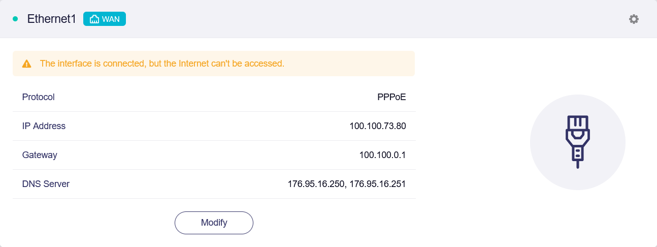

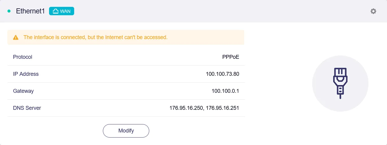

    5. Seitdem baut der Router eine Verbindung auf und erhält eine IP-Adresse aber Internet-Zugang ist nicht möglich (s. Screenshot).

    Ich vermute mal das liegt an den Zugangsdaten, und du kommst beim Versuch eine Website aufzurufen auf ein Captive-Portal mit dem Fehler 691?
    DS-Lite könnte aber auch ein Problem sein. Wenn GL-Inet das nicht ordentlich unterstützt, wäre es vermutlich besser, direkt auf das richtige OpenWrt zu wechseln. Dass die Anleitung bei denen im Forum funktioniert, halte ich auf jeden Fall für sehr unwahrscheinlich (bei unverändertem OpenWrt würde das so auf jeden Fall nicht klappen).
    Die korrekte Vorgehensweise unter OpenWrt wäre:
    • WAN-Interface bearbeiten: Protokoll auf PPPoE ändern, Device von "eth1" auf "eth1.7" ändern (Freitextfeld im Dropdown ganz unten), Zugangsdaten eingeben. Damit sollte zumindest der IPv6-Zugang funktionieren.
    • Für DS-Lite: Das Paket "ds-lite" installieren, und dann das WAN-Interface neu verbinden, oder einfach gleich das ganze Gerät neustarten. DS-Lite sollte anhand der DHCPv6-Option für den AFTR automatisch konfiguriert werden.
