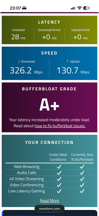

    1und1 glasfaser 300 über Telekom FTTH in Hamburg mit der 5690 pro . Ping ca 3-5ms besser als mit Versatel dsl Anschluss

    28 ms ist bereits 3-5 ms besser? :huh:

    Wlan verbindung. Habe momentan. Zwischen 7 und 20ms statt 10-25ms bei dsl

    Mach doch mal den LibreQoS Test, der reportiert den Standort der Messerver...
    Na ja, GPON/XGSPON liegen bei der Zugangslatenz bei 1-2 Millisekunden, VDSL2 mit G.INP eher so bei 4 Millisekunden, wenn alles andere gleich geblieben waere, sollte eine Aenderung in der beobachteten Groessenordnung allein durch FTTH satt DSL erklaerbar sein.

    P.S.: Die Zahlen zu den Zugangslatenzen kommen aus der Theorie und der Praxis, ich habe das ueber RIPE Atlas Probes in etwa verifiziert.
