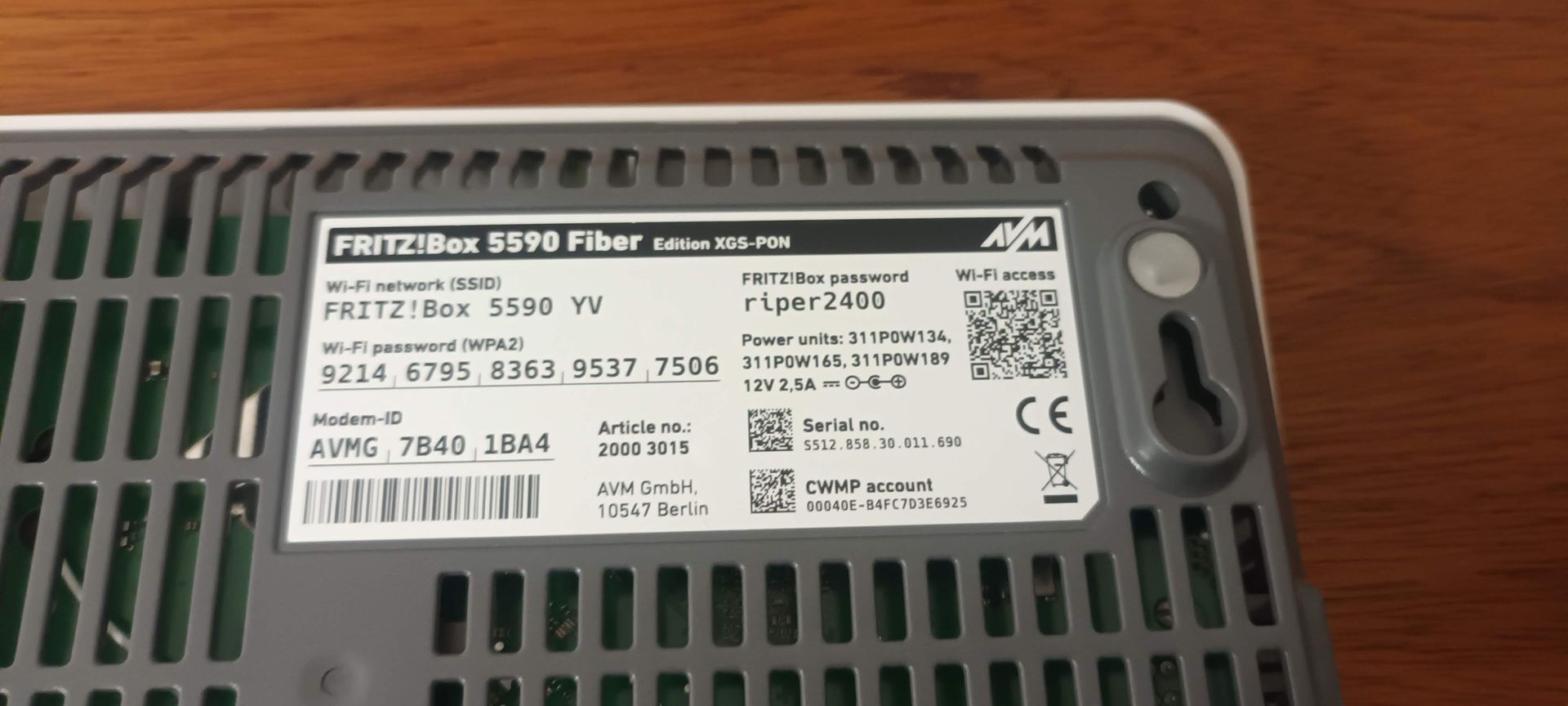

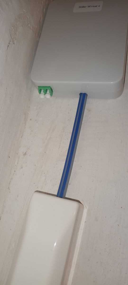

    Guten Morgen, ich habe am Freitag die Box 5590 Fiber mit XGS PON Modul bekommen.LWL Patchkabel war auch dabei. Alles angeschlossen und gewartet. Der Anschluss sollte ab 13.1.25 frei geschaltet sein. Seitdem blinkt die Power/Fiber Taste dauerhaft und es wird keine Verbindung zum Internet aufgebaut. Habe auch schon das Patchkabel getauscht, keine Veränderung .
    Kann mir jemand helfen und mir sagen, woran es liegen könnte?
    Gruß Andreas

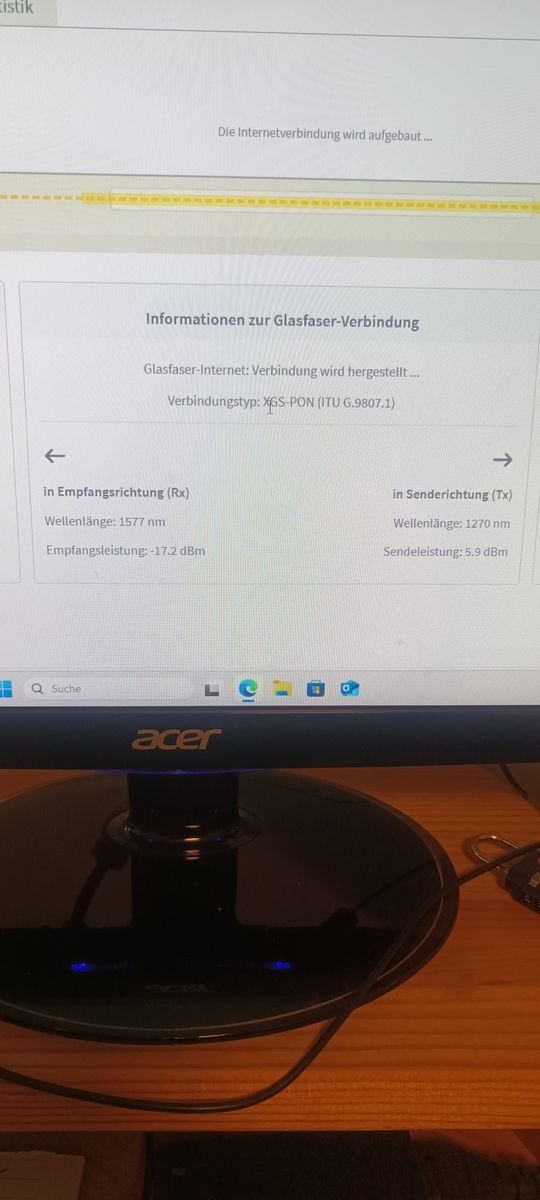

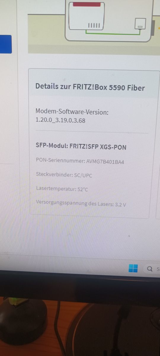

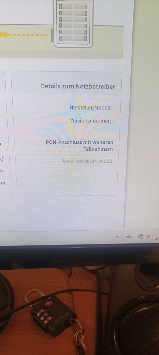

    Leute, wir sind keine Hellseher.
    AON oder GPON? Ist das eine Box vom Provider? Welcher ONT wird benutzt? Was sagen Status-Seiten, Logs und LEDs der Box? Stellt doch wenigstens ein Minimal-Set an Infos zur Verfügung.

    Box ist vom Provider Sewikom. Fritz!Box 5590 Fiber mit XGS PON Modul. Übergabepunkt mit 2 LWL Anschlüssen.Schicke Mal Bilder mit.
    Provider erst wider am Montag erreichbar.
