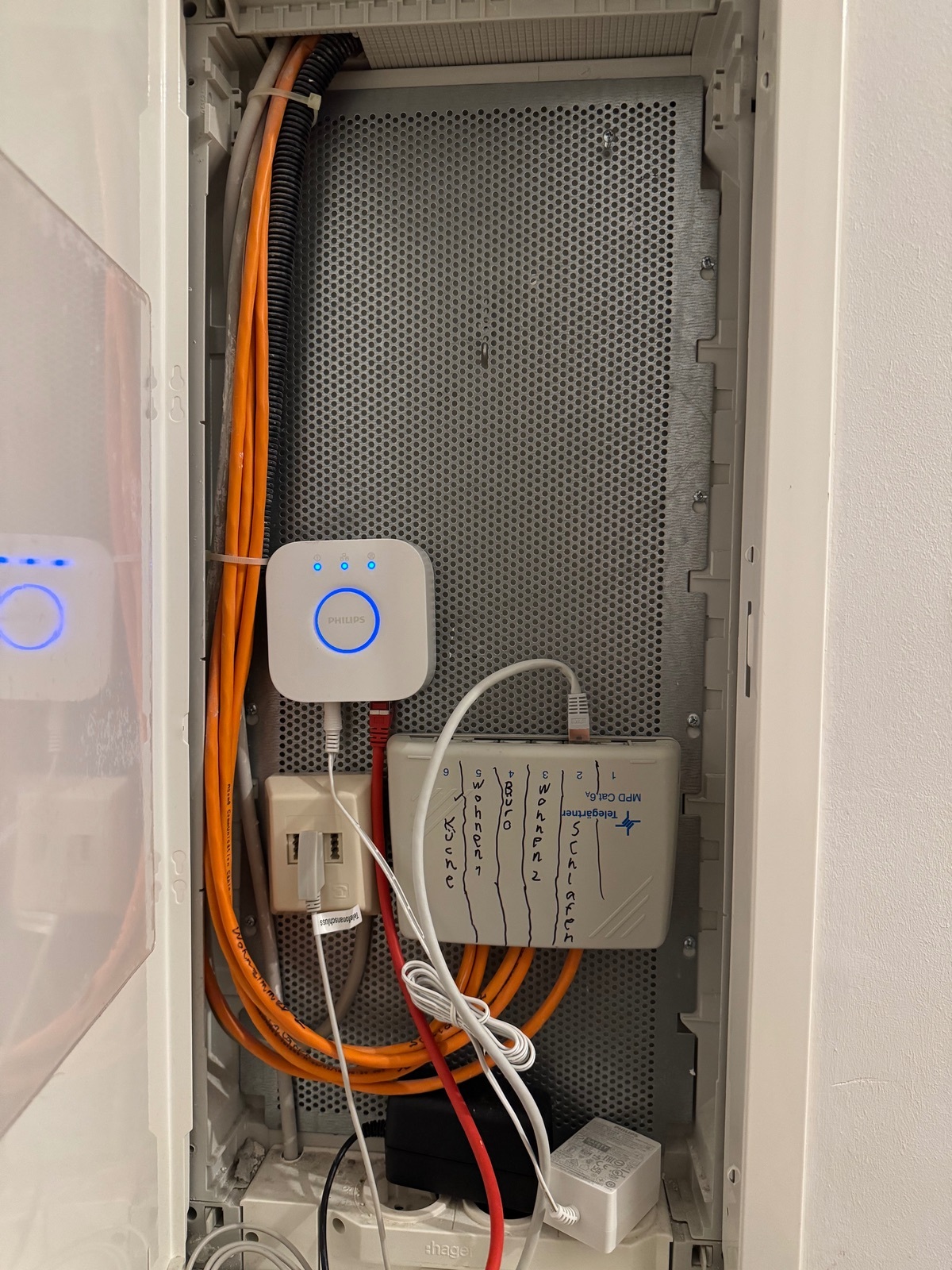

    Wir sind vor zwei Wochen in eine neue Mietwohnung (Mehrparteienhaus) gezogen. Hier sieht es folgendermaßen aus:
    - Aktueller DSL-Anbieter ist die Telekom (Magenta Zuhause 250)

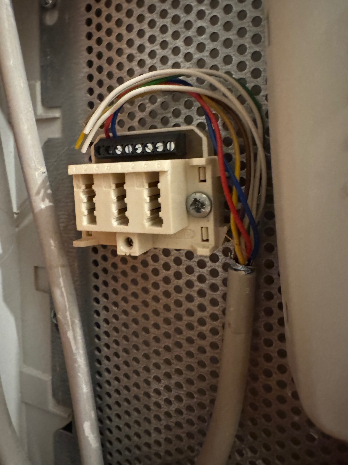

    - M-Net ist im Haus mit FTTB (G.fast), APL im Keller -> Kupferleitungen in die Wohnungen
    - Eine TAE-Dose im Flurverteilerkasten (Siehe angehängtes Bild).
    Aktuell bin ich noch bis Ende diesen Jahres an die Telekom gebunden, möchte aber (wenn möglich jetzt schon) die 500 MBit/s von M-Net nutzen.

    Zusätzliche TAE-Dose:
    Kann ich eine zweite TAE-Dose montieren lassen um Telekom und M-Net parallel laufen zu lassen? Wenn ja, wie kann ich am besten prüfen ob die Voraussetzungen erfüllt sind?
    Wahrscheinlich schon (Voraussetzung zweites freies Adernpaar, oben schauen ja noch viele freie Adern raus), aber Supervectoring (Telekom 250 Mbit/s) und G.Fast sind absolut nicht darauf ausgelegt, parallel zueinander in einem Telefonkabel zu laufen. Den Telekom-Anschluss wirst du aber auch nicht mehr wollen, wenn M-Net läuft.

    Und nebenbei gesagt, sieht das dort verwendete Kabel auch nicht wirklich tauglich für hohe Datenraten aus. Siehe auch hier.

    Ist das eine Multimedia-Verteilung oder im "normlen" Verteilerkasten? Wenn Multimediaverteilung, dann zeige uns doch bitte auch noch einige Fotos der Verkabelung im Verteiler bzw. die verwendeten LAN-Dosen in den Räumen.

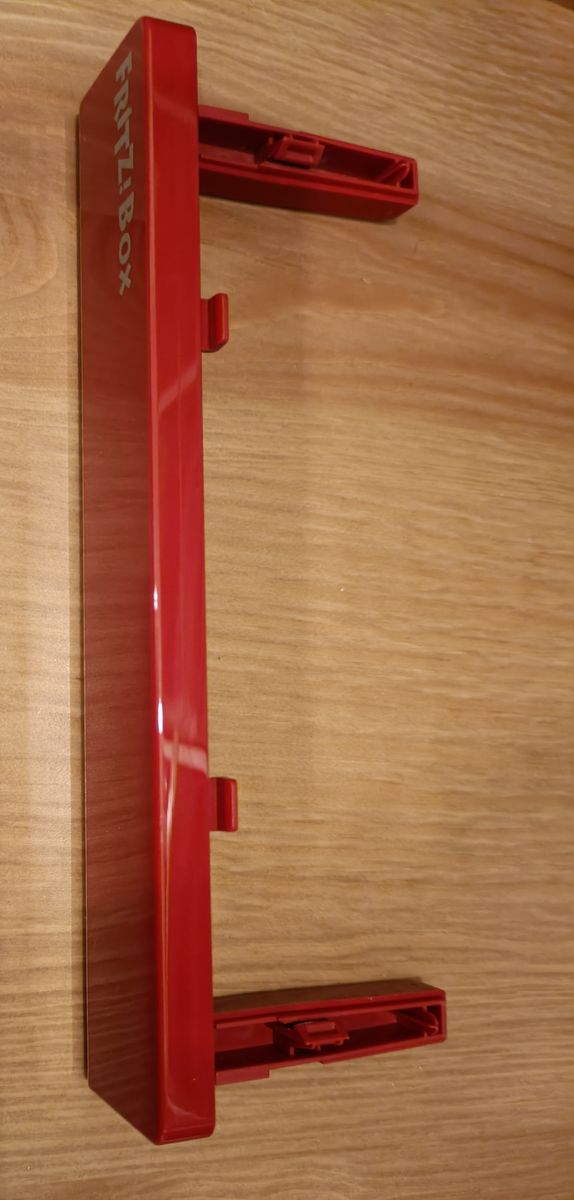

    Ob ich es bei einem Mietgerät machen würde, weiß ich nicht, aber das rote Element der Fritz!Box 758X, welches die Standfüße beinhaltet, kann zerstörungsfrei vom Rest des Gehäuses getrennt werden und dann ist die Box 6,5 cm tief, also nur 1,7 tiefer als die 7590.
    Genau, womöglich kann man mittels Doppeldose den Moderouter aus dem Verteiler befreien.

  • LocalHorst
    • 5. Januar 2025 um 14:43
    Der Switch ist vom Vermieter, die Hue-Bridge von mir:

    • 5. Januar 2025 um 14:46
    Das ist kein Switch, sondern ein Patchpanel. Interessant wäre jetzt eigentlich nur, ob du im Wohnzimmer eine Zwillingsdose hast und wenn ja, ob es dort in Frage käme, den Router zu platzieren.
    Im Wohnzimmer ist an den gegenüberliegenden Wänden jeweils eine Einzeldose, bzw. sind in jedem Zimmer nur Einzeldosen. Aktuell ist außer in meinem Büro (Patchpanel Nr. 2/„Schlafen“) allerdings keine davon belegt. Grundsätzlich spricht für mich nichts dagegen den Router woanders zu platzieren
    • 5. Januar 2025 um 15:01
    Mit gegenüberliegenden Dosen wird das wohl nichts. Da würde ich an deiner Stelle einfach mal schauen, wie tief der Verteiler denn ist. Eine größere Grundfläche als die 7590 hat die 7583 jedenfalls nicht. Vielleicht hast du sogar Glück und M-Net wechselt bald auf eine 7682, die wäre dann auch nur 63 mm tief.
    Plan C wäre recht kostspielig ein Vigor166 Modem von DrayTek, welches man zusätzlich zur 7590 in den Verteiler quetschen müsste.

    Was für eine "Sparverkabelung". Für Multimediaverteiler gibt es doch entsprechende Halterungen für den Anschluß von Keystone-Modulen
    Und wenn man ausreichend dimensonierte Leerrohre in der Bauphase verwendet hat, sollte es auch möglich sein je 2 LAN-Kabel vom Patchfeld in die Räume zur jeweiligen Dose zu verlegen um doppelte Anschlüsse zu haben.
