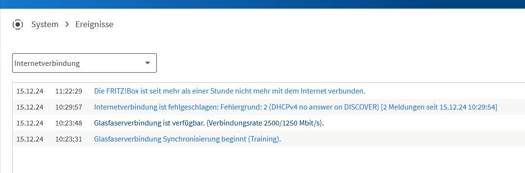

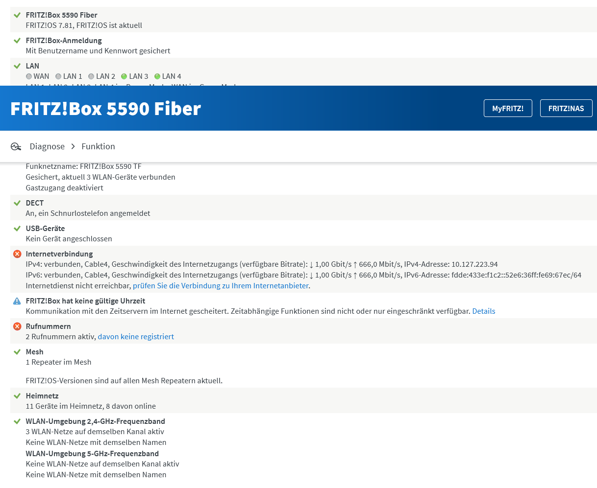

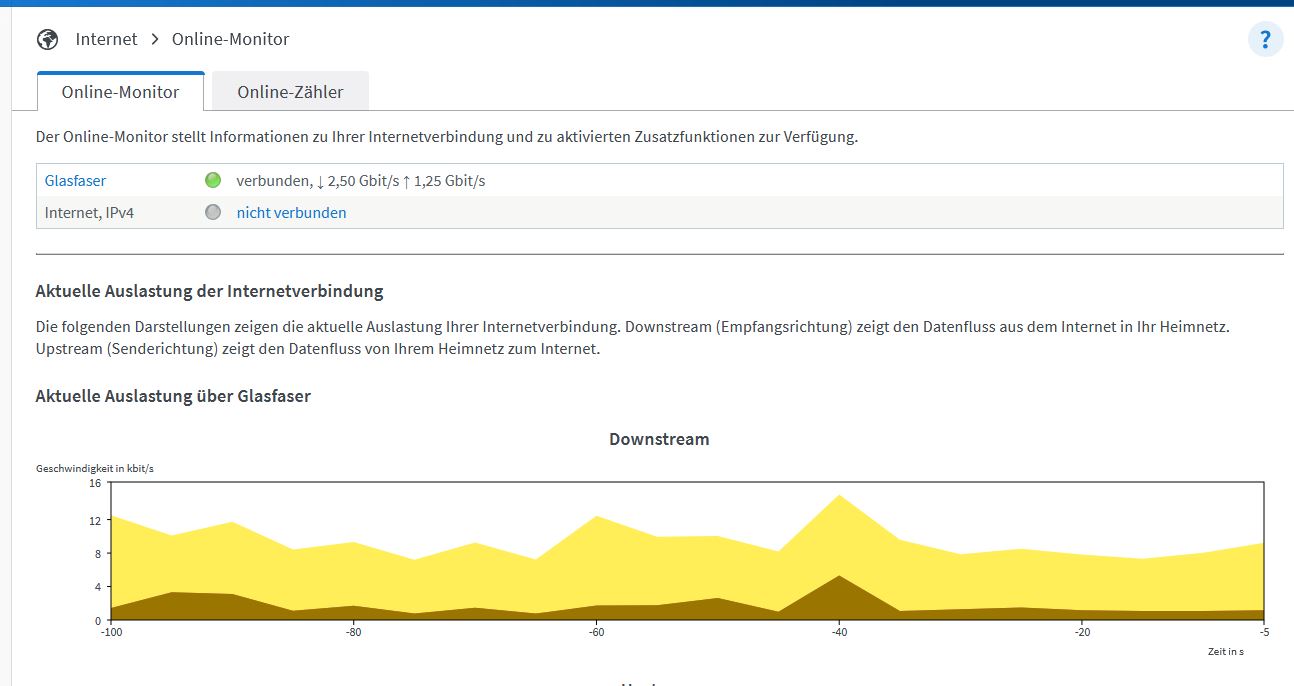

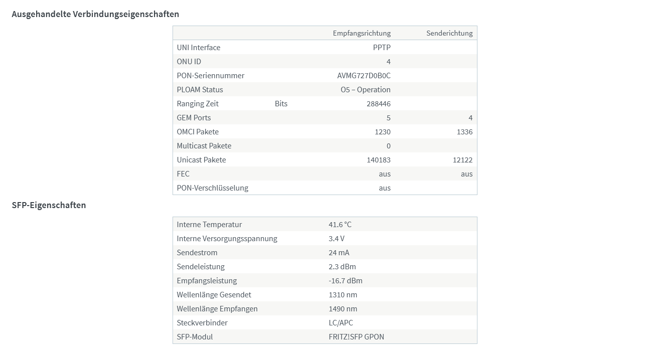

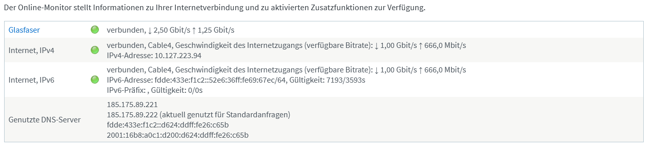

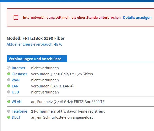

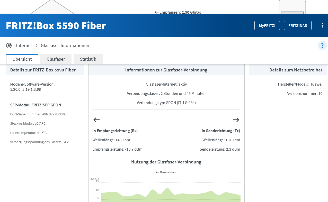

    • 15. Dezember 2024 um 12:04
    Bitte zeige mal alle Statusinformationen der Fritzbox (Starseite, Onlinemonitor, Glasfaserinformationen) und das Ereignislog.

    • 15. Dezember 2024 um 14:40

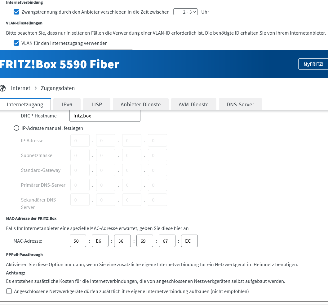

    Ja, das sieht so aus, als ob die Box keine IP per DHCP bekommt. Die VLAN IDs sind definitiv richtig eingestellt?
  • hawei_adam
    • 15. Dezember 2024 um 17:35
    Zuerst mal danke für die Rückmeldung!
    Ich bin mir bei den VLANs nicht sicher, die wurden vom Anbieter eingestellt. Ich finde leider keine "richtigen" im Netz.
    • 15. Dezember 2024 um 18:41
    Du sagtest, ohne VPN bekäme die Box eine IP. Wie sieht das dann aus?

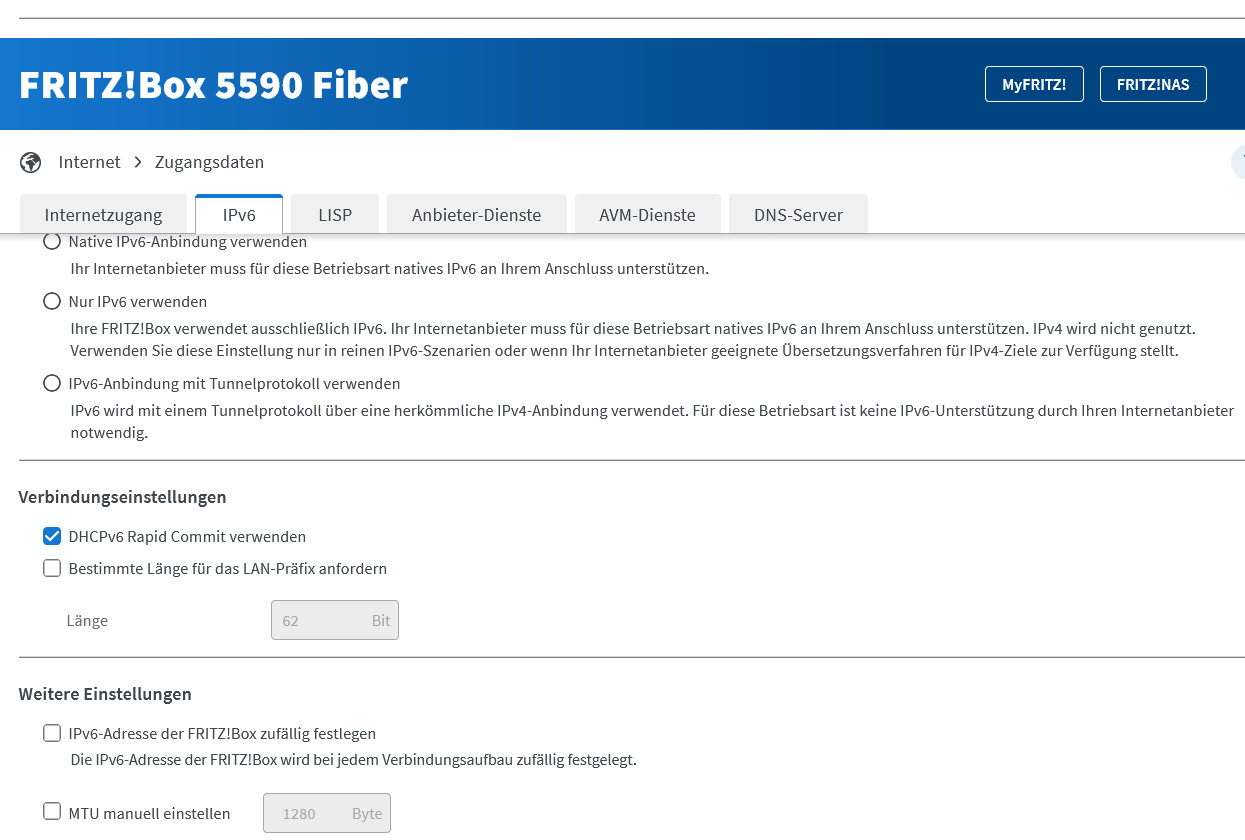

    Auch seltsamerweise geht in beiden Zuständen IPv6, was uns aber natürlich nix bringt.
    Warum bringt euch das nichts? Das meiste funktioniert auch mit IPv6.

    • 15. Dezember 2024 um 19:39

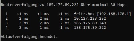

    Private Adressen, das sieht tatsächlich nicht wie ein "normaler" Internetzugang aus. Das könnte ein VLAN für Onboarding, Wartungszwecke, VoIP oder Multicast-Video sein.
    Wie weit kommt denn ein Trace auf IPv4 oder IPv6 Adressen in dem Zustand?

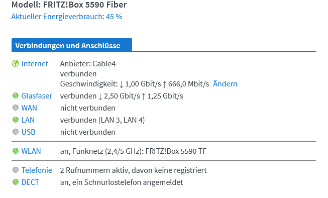

  • hawei_adam
  • hawei_adam
    • 15. Dezember 2024 um 19:40
    Leider bekomme ich aber keine Verbindung.

    Trace auf IPv6 nur Zeitüberschreitungen.
    Bei IPv4:
    • 15. Dezember 2024 um 20:35
    Das der Trace auf den Nameserver funktioniert, ist klar. Aber zu anderen Adressen geht wohl nichts, oder?
    Ich fürchte, da wirst du auf die Entstörung warten müssen. Aber stell die richtige VLAN ID wieder ein.
  • hawei_adam
    • 15. Dezember 2024 um 20:42
    Ja, genau, überall sonst nix. Danke dir trotzdem!
