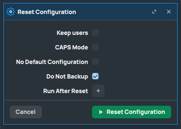

    Schritt 0: Laden der "Default Configuration"
    Ich empfehle mit einer frischen Konfiguration zu starten. Daher entweder per SSH verbinden oder WinBox nutzen. Da in der "Default Configuration" ether1 der WAN-Port ist, solltet Ihr diesen Netzwerkport nicht für die Verbindung mit SSH oder Winbox nutzen.
    SSH: /system reset-configuration skip-backup
    WinBox: System -> Reset Configuration

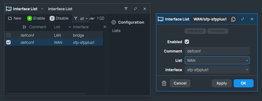

    Dazu muss unter Interfaces -> Interface List bei "WAN" das Interface von ether1 zu sfp-spfplus1 geändert werden, damit ether1 nicht als WAN-Interface im Rahmen der Firewallkonfiguration gilt.

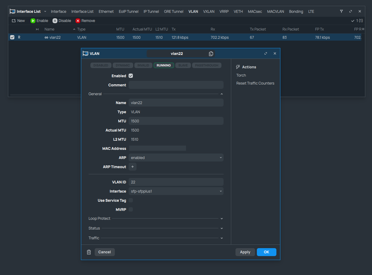

    Schritt 2: Setzen des VLAN für WAN
    Bei htp wird VLAN22 für den Internetzugang benötigt, daher muss dies eingerichtet werden. Dies kann ebenfalls unter Interfaces -> VLAN eingerichtet werden. Als "Name" kann ein beliebieger Name gewählt werden. Wichtig ist die korrekte VLAN Nummer (Im Fall von htp 22) unter "VLAN ID" und unter "Interface" das korrekte Interface. Das wäre je nach Fall sfp-sfpplus1 für SFP oder ether1 bei Nutzung eines ONT in der "Default Configuration".

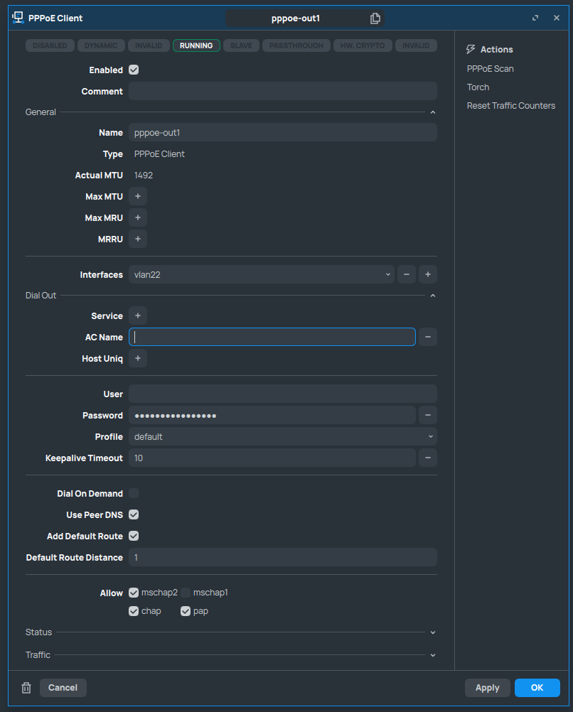

    Schritt 3a: Aktivieren von PPPoE

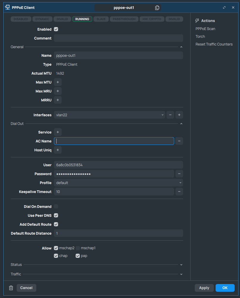

    Da htp für die Einwahl PPPoE nutzt, muss entsprechend der PPPoE Client konfiguriert werden. Dieser ist unter PPP -> Interface zu finden. Über New -> PPPoE Client kann eine neue Konfiguration erzeugt werden. Als Name kann hier wieder ein beliebieger Name vergeben werden. Richtig ist unter Interfaces, dass dort nun das zuvor konfigurierte VLAN (Im Falle von htp 22) ausgewählt wird. Zusätzlich muss "Dial Out" aufgeklappt werden, wo die Zugangsdaten für PPPoE eingerichtet werden können. Unter "User" wird der Benutzername eingetragen und unter "Password" das entsprechende Passwort. Zusätzlich sollte "User Peer DNS" für das beziehen der DNS-Server vom ISP aktiviert sein als auch "Add Default Route", damit die Standardroute automatisch gesetzt wird. Unter "Allow" würde ich empfehlen, "mschap1" zu deaktivieren, da veraltet und unsicher.

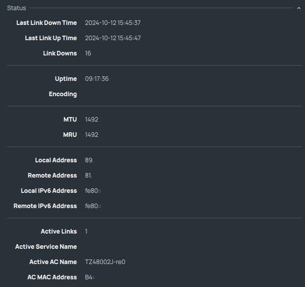

    Nach dem Klick auf Apply sollte, wenn alles geklappt hat, unter "Status" bereits eine IP vom ISP stehen und die Verbindung hergestellt sein. Ab diese Schritt ist damit die IPv4-Konnektivität hergestellt und Internet sollte funktionieren.

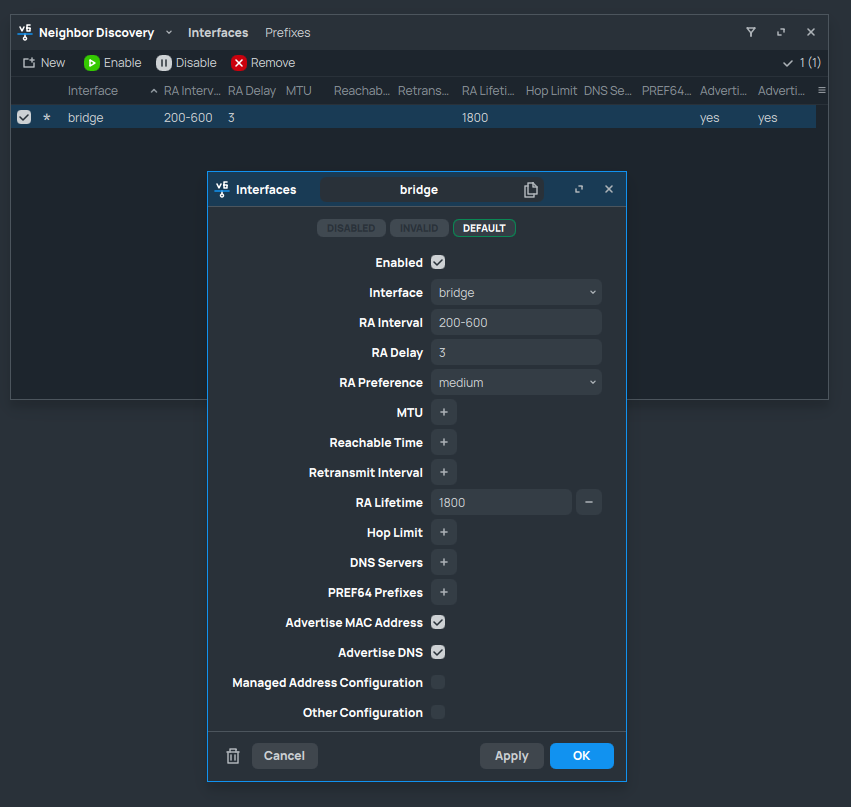

    Für die Konfiguration muss zunächst "Neighbor Discovery" aktiviert werden. In der "Default Configuration" ist bereits eine Konfiguration enthalten. Es muss hier sicher gestellt werden, dass diese auf dem Interface "bridge" läuft, da hier alle LAN-Ports zusammengefasst sind. Ebenfalls ist zu empfehlen, dass "Advertise DNS" aktiviert ist, da so per SLAAC ebenfalls IPv6-DNS-Server an die Clients übermittelt werden.

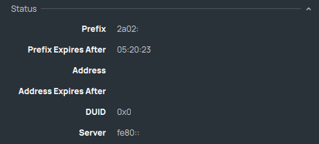

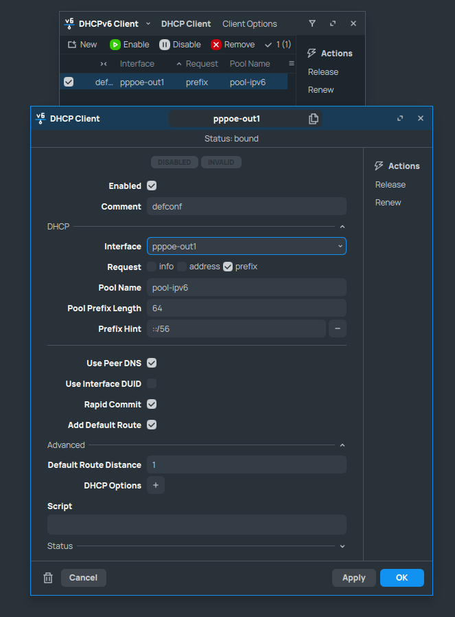

    Als nächstes muss mittels DHCPv6 Client via Prefix Delegation das IPv6-Subnetz geholt werden. Unter IPv6 -> DHCP Client kann dies hinzugefügt werden. Hier muss nun unter Interface das WAN Interface angegeben werden. Das wäre je nach Fall "pppoe-out1" für PPPoE oder bei DHCP entweder "sfp-sfpplus1" für SFP oder "ether1" bei Nutzung eines ONT in der "Default Configuration". Bei Request wird "prefix" ausgewählt, da die einen Präfix anfordern, keine einzelne IP-Adresse. Bei Pool Name kann ein beliebieger Name für diesen IP-Pool vergeben werden. Pool Prefix Length gibt an, welche Prefixgröße am Ende im LAN vergeben werden soll, das wäre per Standard 64. Prefix Hint gibt an, welche Größe angefordert werden soll, sofern der ISP das unterstützt. Im Falle von htp ist das ::/56. Zusätzlich sollte "Use Peer DNS" aktiviert werden, damit die DNS-Server vom ISP bezogen werden. Ebenfalls sollte "Add Default Route" aktiviert sein, damit ebenfalls die Standard Route automatisch gesetzt wird.
    Nach einem Apply sollte, wenn alles klappt, unter "Status" das ::/56 IPv6-Subnetz angezeigt werden, welches erfolgreich bezogen worden ist.

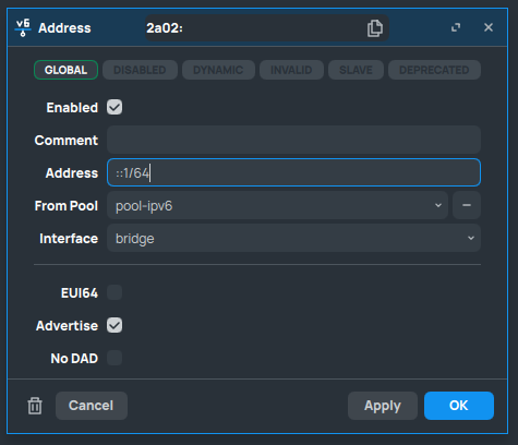

    Zum Schluss muss die Verteilung von IPv6-Adresse aus diesem Subnetz aktiviert werden. Dazu muss man unter IPv6 -> Addresses gehen und kann pro Interface dies konfigurieren. Als Address kann man nun eine IP-Adresse angeben, welche dynamisch um das bezogene IPv6 Präfix ergänzt wird. Als Beispiel könnte ::1/64 gewählt werden. Oder mit mehr Vorgabe auch ::dead:beef:dead:beef/64. Bei "From Pool" muss der Name des Pools aus dem vorherigen Schritt ausgewählt werden. Bei "Interface" wird das LAN-Interface angegeben, in Falle der "Default Configuration" ist es bridge. Wichtig ist, dass unter Advertise der Haken gesetzt ist, da sonst die Clients keine IPv6-Adresse beziehen können.
    Ab diesen Zeitpunkte sollte nun IPv6 im LAN für alle Clients ebenfalls bereitstellen und das Internet darüber erreichbar sein.
    Soll der MikroTik-Router ebenfalls von außen per IPv6 erreichbar sein, muss der letzte Schritt wiederholt werden, jedoch mit dem Unterschied, dass bei Interface das WAN-Interface angegeben werden. Das wäre je nach Fall "pppoe-out1" für PPPoE oder bei DHCP entweder "sfp-sfpplus1" für SFP oder "ether1" bei Nutzung eines ONT in der "Default Configuration". Zusätzlich sollte der Haken bei Advertise _nicht_ gesetzt sein, da hier keine Verteilung von IPv6-Adressen stattfinden soll, sondern eine einzelne IP-Adresse auf dem IPv6-Interface gesetzt sein soll.
