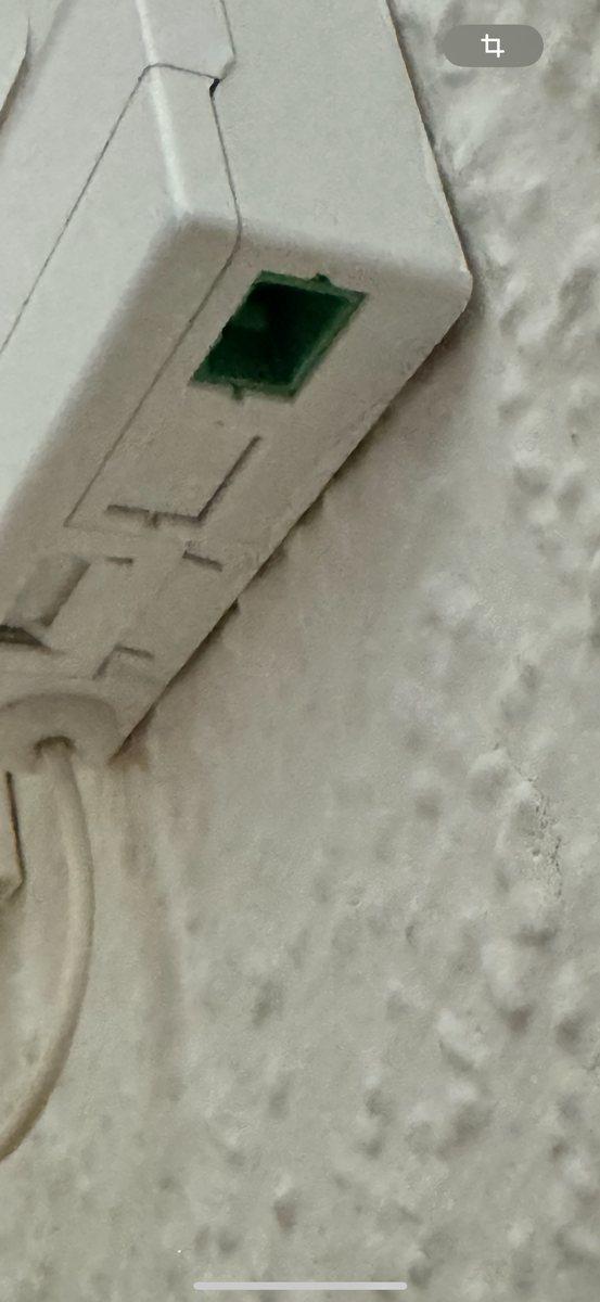

    Liebe Community,
    ich lese hier bereits paar Tage mit, vielleicht kann mir jemand einen Tipp geben. Ich habe einen solchen FTTH-Anschluss von MNEt und soll daran ein 1&1 Glasfaser-Modem anschließen: https://hilfe-center.1und1.de/glasfaseranschluss-einrichten
    Soweit ich es erkenne passen beide Anschlüsse nicht zu einander und ich bräuchte einen Adapter. Wäre das der Richtige? https://bit.ly/3VzyUS5 [Anzeige]
    Vielen Dank für Eure Unterstützung

    Falls du was von MNet verlinken wolltest, dann fehlt dieser Link.
    Es gibt passende Patchkabel, die am jeweiligen Ende den passenden Anschluss haben.
    • 23. Juni 2024 um 15:30
    Fotos von Buchsen sind nicht ideal, besser ist ein Foto des Steckers, der in die Buchse des M-Net Gerätes passt.
    Für den 1&1 ONT benötigst Du gemäß der Anleitung einen LC/APC-Stecker. Einen Stecker mit APC Schliff benötigst Du auch für das Gerät von M-Net. Ob es sich jedoch um einen einen SC- oder LC-Stecker handelt, kann nur anhand eines Fotos von uns bestimmt werden.
    Allerdings kannst Du das auch selbst herausfinden: https://avm.de/service/wissen…l-benotige-ich/

    Danke für Euren Link auf https://avm.de/service/wissen…l-benotige-ich/
    Das ist echt nochmal eine gute Erklärung :)
