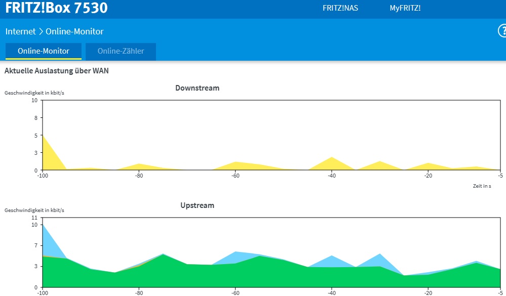

    Dann mach doch mal bitte einen Screenshot vom Online-Monitor.

    Ich habe nachgesehen die Fritzbox hat Version 07.29.
    dhcp ist aktiviert und den Screenshot hab ich auch gemacht.

    Hmm, da war ich jetzt unpräzise.
    Mich interessiert nicht die Auslastung, sondern welche Adressen im ersten Teil zugewiesen sind.

    Welche Adressen meinst du?
    Die Lokalen IP´s?
    962
    3.873
    • 9. September 2023 um 18:06
    Im ersten Teil des Online-Monitors zeigt die FB, welche Adressen sie selbst erhalten hat.
