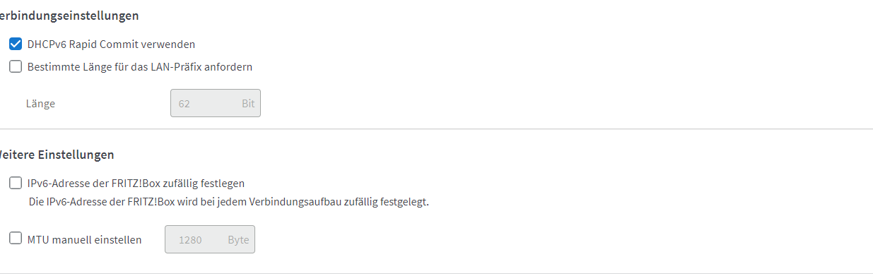

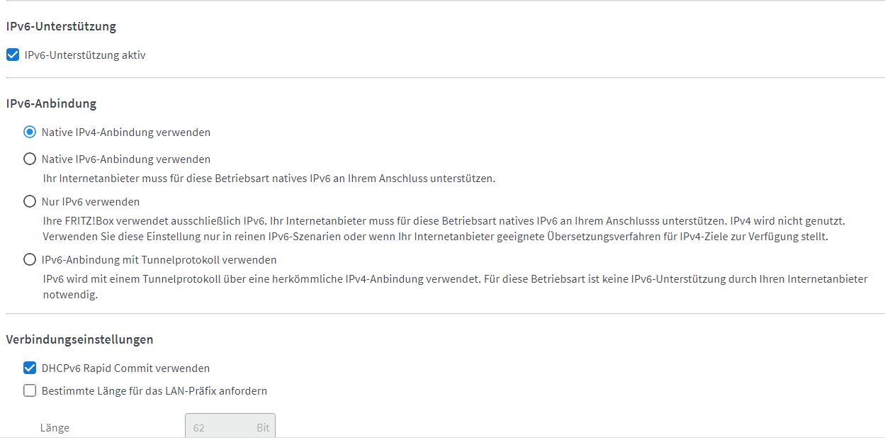

    • 1. September 2023 um 08:36
    Wie sehen die Einstellungen zu IPv6 aus?
  • tim2110
    35
    • 1. September 2023 um 08:39
    3.857
