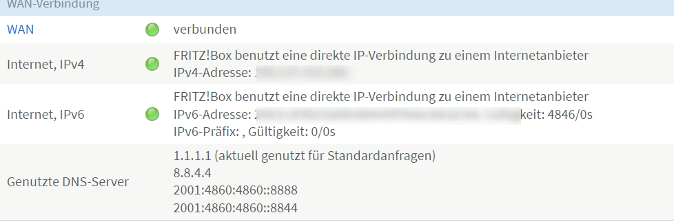

    Danke aber leider hat mit dem neu verbinden sich jetzt wieder die IPv6 verabschiedet in der fritzbox..:
    Internetverbindung IPv6 konnte nicht aufgebaut werden: Keine Antwort vom DHCPv6-Server (SOL)

    Völlig überraschend ist jetzt zum ersten Mal seit dem ich den Anschluss habe IPv6 bei der Fritzbox verbunden ?! das war bisher immer nicht aktiviert... sehr seltsam oder?
