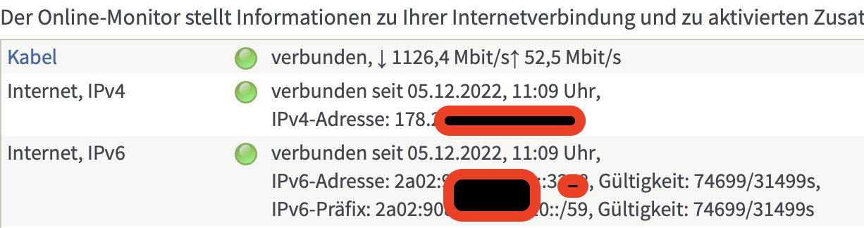

    Zitat von zwozwo0neun
    bin doppel-Neuling
    Einmal hier im Forum und einmal bei Giganetz Deutschland
    Willkommen hier und bei DGN. Ich glaube, Du bist der erste hier, der vom DGN Anschluss berichten kann. Wir (wartenden) sind alle ganz gespannt, was Du mitteilen kannst :)
    Besonders interessant ist auch die Frage bzgl. der Zwangstrennung. In nem anderem Beitrag hatten wir darüber schonmal geschrieben, aber es gab von verschienden DGN-Kontakten verschiedene Aussagen hierzu. Du wirst es uns aber dann bald verraten können.
    Hast Du ein Leihgerät von DGN oder eigenen Router?
    Gebucht habe ich eh nur den 600er Tarif, da er am günstigsten ist in der MVLZ und die 3 Jahre Erfahrung mit dem Gbit Tarif von Vodafone bisher zeigen mir, dass ich nicht unbedingt mehr Geld ausgeben mag für noch höheren Speed, der am Ende dann nicht so oft ankommt bzw. genutzt wird.

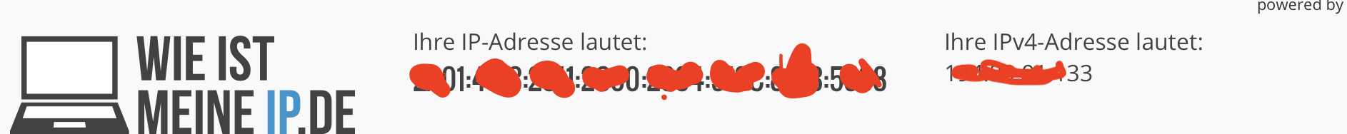

  • zwozwo0neun
    57
    • 11. Januar 2023 um 19:35
    jetzt habt ihr mich angefixt :)
    schnell mal die Box freiluftverdrahtet - wohl keine "richtige" IPV6?
    Wieistmeineip:
    unRaid kann IPV6 , ist sogar Wireguard mit eingebaut
    Einmal editiert, zuletzt von zwozwo0neun (11. Januar 2023 um 20:04)
  • __QT__
    57
    238
    • 11. Januar 2023 um 19:54
    Wenn Du alles markierst, kann man es kaum sagen :)
    Bis zum 2. Doppelpunkt kannst Du ruhig leserlich lassen.
    Zum Thema Vodafone: Die gebuchte Komfortoption berechtigte zum Dual Stack Anschluß. Genauso wie die gebuchte PowerUplod Option bzw. der Gbit Tarif war per se berechtigt. Da brauchte man keine Option zubuchen für Dual Stack

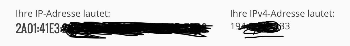

  • zwozwo0neun
    57
    • 11. Januar 2023 um 20:05
    Dann so:
    Eben bemerkt, wenn ich mit dem iphone auf wieistmeineip gehe habe ich ne andere IPv6 oder ist dies normal bei IPv6?
    Also wohl keine echte IPv6 😒
    2 Mal editiert, zuletzt von zwozwo0neun (11. Januar 2023 um 20:20)
    • 11. Januar 2023 um 20:22
    Warum soll das keine "richtige" IPv6 Adresse sein?

  • __QT__
    57
    238
    • 11. Januar 2023 um 20:23
    Ja!
    Was mich nun wirklich interessiert, ob Du eine Zwangstrennung in den nächsten 24 Stunden irgendwann haben wirst. Ist diese Option in Deiner Box aktiviert zufällig? Also die Option, die Zwangstrennung auf ne gewisse Zeit in der Nacht zu forcieren. Wenn ja, bitte mal deaktivieren und schauen, ob Du providerseitig getrennt wirst.

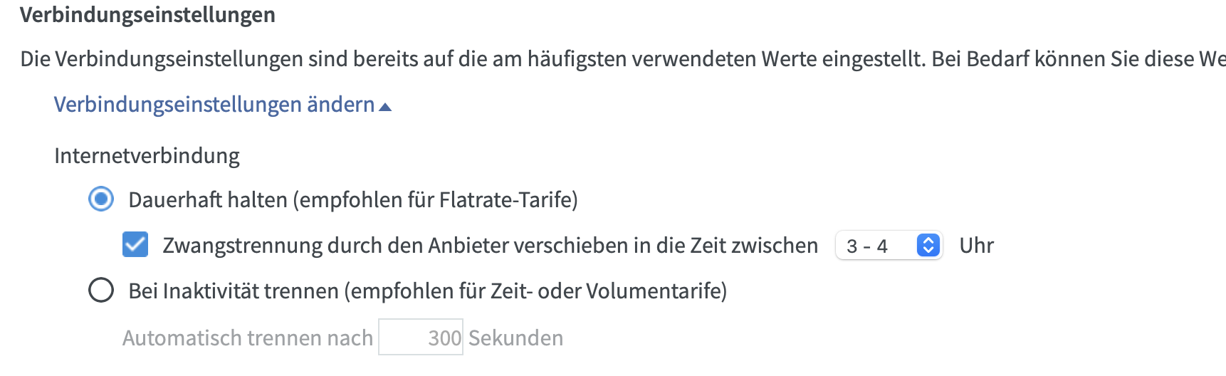

  • zwozwo0neun
    57
    • 11. Januar 2023 um 20:26
    Und dann würde ich mit der Zugriffskonfiguration warten, bis deine FRITZ!Box Wireguard unterstützt.
    Ich bin verwirrt durch Beitrag #1 :
    "Also gibt es noch nicht mal öffentlichen IPv6 Adressen"
    und bei meiner Vodafone Fritz! sah alles so aus:
  • zwozwo0neun
    57
    • 11. Januar 2023 um 20:30
    Zitat von __QT__
    Ja!
    habe den Haken mal entfernt....

    • 11. Januar 2023 um 20:35
    Danke! 1 Kontakt im Support hatte mir gesteckt, dass die Providergeräte mit nem Profil installiert werden, die diese Option aktiv haben. Bin nun gespannt, wie lange Du diese IPv6 Adresse haben wirst (notier sie Dir mal komplett bis morgen).
    1 anderer Supporter schrieb mir, dass das IPv6 Präfix mit der täglichen Zwangstrennung erneuert werden würde...

    • 11. Januar 2023 um 20:59
    Also grundsätzlich gibt es keine falschen IPv6-Adressen!
    Dein Router/FRITZ!Box hat eine IPv6-Adresse und bekommt ein ganzes Netz zu eigenen Verwaltung bekannt gegeben, das Präfix. Wenn dein iPhone im WLAN dieser Fritzbox angemeldet ist und die Abfrage über die WLAN-Verbindung ausgeführt wurde, dann beginnt die IPv6-Adrese des iPhones mit dem Präfix. Ist das ein anderes Präfix, dann benutzt Du ein anderes WLAN oder hast deinen Internetconnect über mobile Daten.

    • 11. Januar 2023 um 21:03
    Zitat von __QT__
    Zwangstrennung ist einfach nicht zeitgemäß.
    Zwangstrennung hat jedoch gar nichts mit einer Änderung des Präfixes zu tun. Sehr wohl kann eine Trennung die Änderung auslösen, muss sie aber nicht!
    Bei meinem Deutsche Glasfaseranschluss führe ich in der Nacht von Sonntag auf Montag eine 5 minütige Trennung durch. Noch nie hat sich irgendetwas an dem Präfix/IPv6-Adresse oder IPv4-Adresse (deugl benutzt DualStack mit CGNAT) geändert!

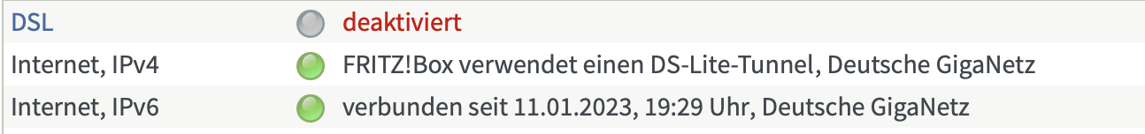

    156
    695
    • 11. Januar 2023 um 22:55
    Also nun wissen wir das DS-LITE zum Einsatz kommt und das ganze über den Purtel BB läuft.
    zwozwo0neun
    Wärst du mal so nett und würdest ein paar traceroutes posten zu
    1.1.1.1
    2606:4700:4700::1111
    8.8.8.8
    2001:4860:4860::8888
    Und würdest mal mitteilen welches Netzabschluss gerät bereitgestellt wurde ? (Da wo die FritzBox dran hängt)
    danke :)
