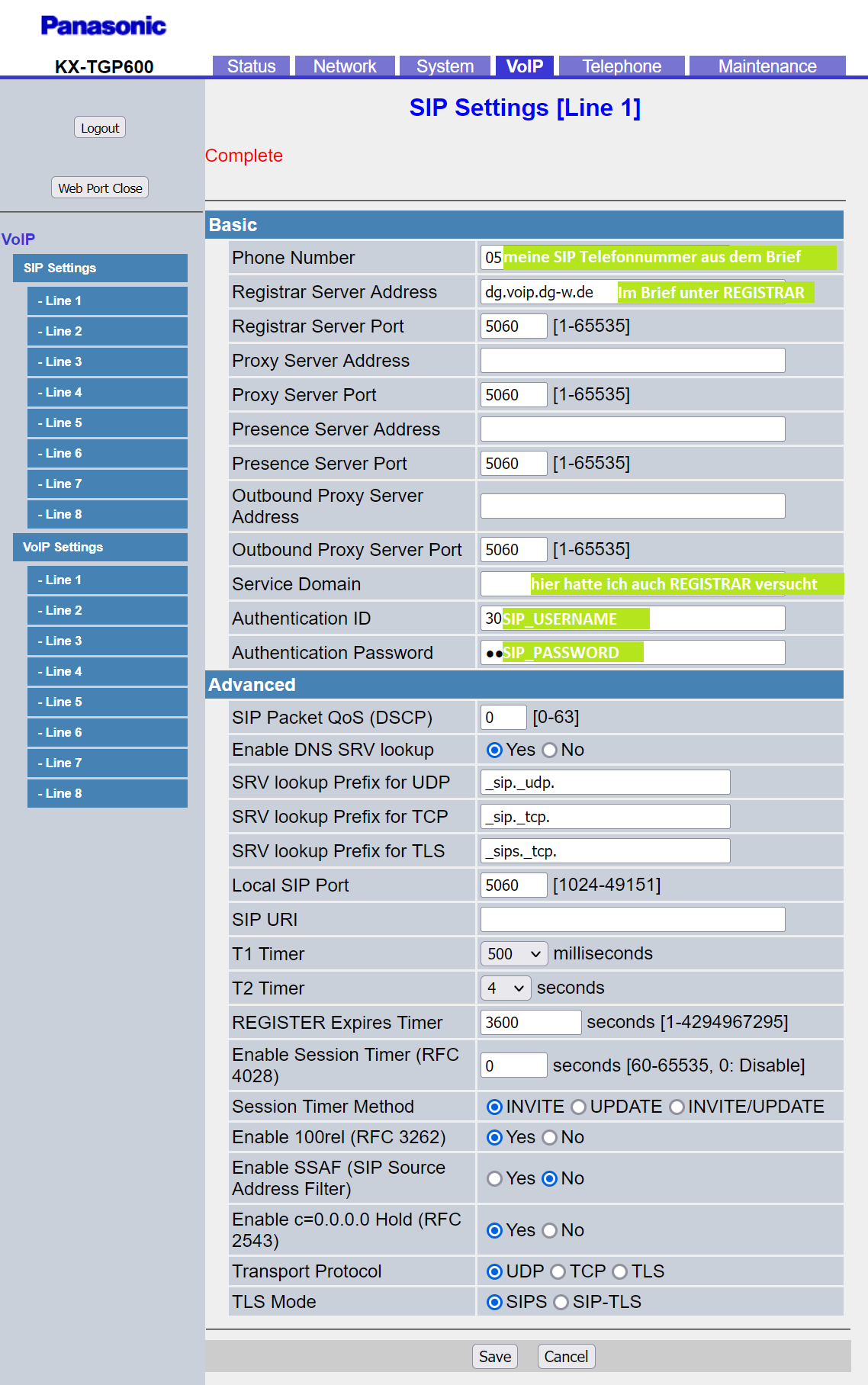

    ich versuche gerade die Festnetztelefonie bei Deutsche Glasfaser in meinem Panasonic KX-TGP600 einzurichten.
    Leider gibt es sehr wenig Infos, habe mich an den Guides, die es für andere Geräte gibt, orientiert und scheine es nicht hinzubekommen, die 4 Zeilen aus dem Brief von DG in die richtigen Felder einzutragen.
    Im Anhang ist ein Screenshot von der Configoberfläche des Telefons. Ich habe die Serveradresse sowohl im Feld "Registrar Server Address" als auch im Feld "Service Domain", als auch in beiden zugleich ausprobiert, aber bekomme keine Verbindung. Die Handsets sagen "registering" und kommen offensichtlich nicht weiter.

    Hier die Frage: Hast Du einen Vertrag "kundeneigenen Router" oder ist der Router von DG gemietet?
    Bei den Mietroutern wird die Telefonie über ein separates VLAN übertragen. Bei den "kundeneigenen Routern" gibt es kein VLAN, das berücksichtigt werden muss.

    Änderung des Local SIP Ports schon versucht (siehe sipgate Link)?

    Mal versucht die 2 Proxy Server Ports ( 5060 ) leer zu lassen?
