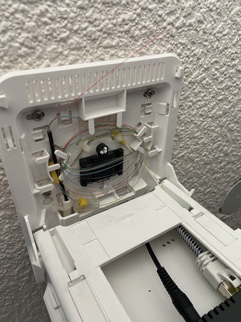

    Guten Morgen,
    mein Name ist Conrad und ich bin neu hier. Als Vater vierer Kinder und seit neuestem Hausbesitzer wird schnelles Internet in Zukunft immer mehr Thema für mich werden; nun aber beginne ich mit einem großen Malheur...
    Mein 11 Monate alter Sohn hat gestern in einem unbeobachteten Moment das Glasfaserkabel mit aller Gewalt aus dem ONT gerissen. Dabei scheint die rote Leitung gekappt worden zu sein; Internet habe ich nicht mehr.
    Kann das noch gerettet werden? Ich lese bereits Gruselgeschichten, dass nun womöglich eine neue Leitung gelegt werden muss oder auch sonst eine wahnsinnig teure Reparatur droht...
    Habe gerade etwas Schiss, ganz ehrlich. Kenne mich nicht aus und der Techniker, den wir erwarten, kann mir alles erzählen.
    Kann mir hier jemand die Optionen nennen, die mir nun bleiben? Das wäre wirklich super...

    So wie es für mich aussieht, muss kein neues Kabel eingezogen werden, sondern es kann entweder das bereits vorhandene/verwendete ein neues Pigtail angespleisst werden oder es wird eine andere Faser verwendet. Es sind ja genug im HÜP vorhanden. Das Spleissen (verbinden der Fasern) kommt auf ungefähr 15€ plus Material plus Stundensatz (ca. 70€) plus Anfahrt. Sofern noch die Leitung mittels OTDR Verfahren nach Reparatur gemessen wird, kommen da noch ca. 15€ obendrauf. Das sind zumindest die Preise, die wir pro Spleiss und pro Link an ein Fachunternehmen zahlen.

    Woran hat der Sohnemann gezogen? Das schwarze Kabel läuft durch ein hellgraues Schutzrohr. An dem Kabel kann er also eigentlich nicht direkt gezogen haben. Das Glasfaserkabel auf der anderen Seite läuft augenscheinlich direkt in einen aktiven Aufsatz, der im Bild noch vorne weggeklappt ist. Daran kann er auch nicht gezogen haben. Das Schutzrohr für das Kabel von außen ist noch mit einem Kabelbinder am Gehäuse befestigt. Hast du das wieder reingeschoben? Die Führung der Fasern sieht nebenbei bemerkt nicht so aus, als hätte der Installateur den Sinn der diversen Plastiknasen und -haken verstanden.
    Ich denke nicht, dass die rote Faser weiter benutzt werden kann. Das Reststück ist zu kurz, um mit dem Werkzeug problemlos daran zu arbeiten. Der Techniker kann es versuchen, aber die Glasfasern ohne die diversen Schutzschichten sind wirklich empfindlich. Wenn die anderen Fasern bei dem Malheur nicht beschädigt worden sind, wird eher eine davon verwendet werden. So sicher, dass die noch funktionieren, wäre ich mir aber nicht, gerade wenn ich mir anschaue, wie die aufgewickelt sind. An denen ist ja dann auch kräftig gezogen worden. Glasfasernetze werden heutzutage allerdings immer in Leerrohren verlegt. Ein Austausch des Kabels sollte also möglich sein. Sind die Verteiler bei euch vergrabene Muffen oder oberirdische Kästen am Straßenrand?

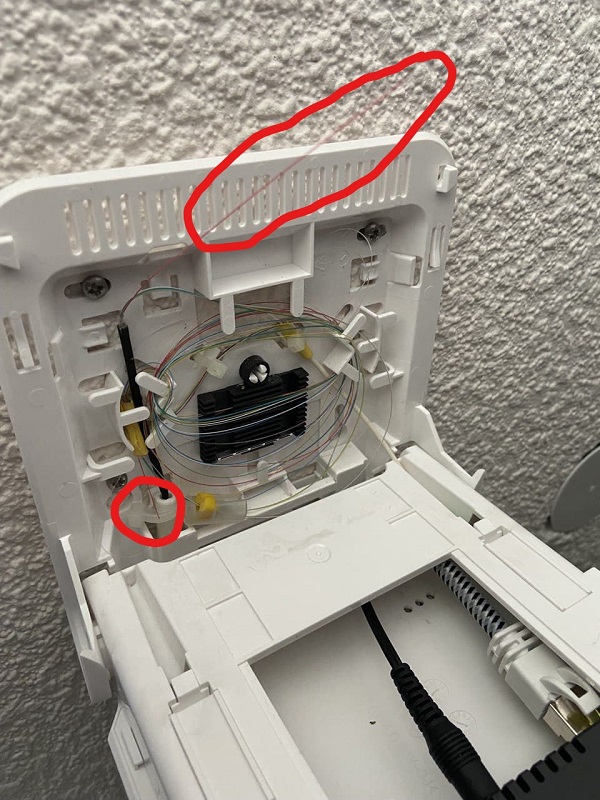

    Er hat am grauen Schutzrohr gezogen, aus dem das schwarze Kabel rauskommt (aus dem wiederum die einzelnen Fasern kommen). Das Kabel war sehr weit raus, sodass sich die einzelnen Fasern bereits außerhalb der Box befanden (anscheinend reichte die Kraft eine nicht mal einjährigen Kindes hierzu). Meine Frau hat das Kabel dann erstmal zurück geschoben, weshalb es nun in wieder in der Box ist; da war kein Kabelbinder oä., es war einfach so reingelegt.
    Das ONT aufgeklappt habe ich (da war kein Siegel oä.), aber nur zum Machen der Bilder. Dass die rote Faser gekappt ist, ist nun meine Feststellung; in dem ganzen 'Faserknäuel' konnte ich nun ohne Rumfummeln nicht mehr erkennen. Gut möglich, dass mehr defekt ist.
    Ein Techniker kam bereits. Er war 30sec da, maß and dem grünen Stecker die Leitung durch und bemerkte nur, dass kein Signal kommt (das war nun keine Neuigkeit...). Ich habe ihm dann gesagt, dass wir dem Provider gegenüber bereits beschrieben haben, was passierte und ziemlich genau wissen, woran es liegt. Er merkte dann nur an, dass das "gespleißt werden müsse und die eine andere Firma erledigen muss"; er könne das nicht. Super.

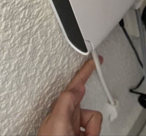

    Hieran hat er gezogen. Dort kommt das Kabel ins Haus und läuft nann noch 20cm nach oben ins ONT.

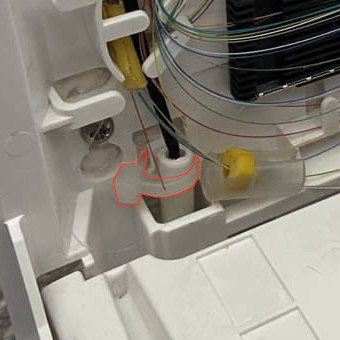

    Auf dem ersten Foto ist ein Kabelbinder zu sehen, der das Rohr an einer Lasche des Gehäuses "befestigt". Das scheint eine unzureichende Zugentlastung zu sein. Eigentlich gehört da eine Kabelverschraubung hin, aber so ein Kabelbinder ist natürlich schneller und billiger, bis er nicht ausreicht...
    Wenn die Verteiler oberirdisch sind, sollte die Reparatur jedenfalls kein großes Problem sein, egal ob eine andere Faser verwendet wird oder das Kabel ausgetauscht werden muss.
    ich kann leider kein Video senden, aber der Kabelbinder hält gar nichts. Mein Kind konnte das Schutzrohr samt Kabel problemlos entfernen und ich kann es mit zwei Fingern rausziehen und reinschieben.

    Jedenfalls waren von sechs Fasern alle bis auf eine kaputt. Die konnte dann gespleißt und 'gerettet' werden. Der Techniker (vom Netzbetreiber) sagte auch, dass das Aufwickeln der Fasern nicht gerade 'richtig' sei; die Sicherung mit Kabelbinder vom Hersteller des ONT hingegen so vorgesehen. Ich habe es dennoch zu Protokoll geben lassen, dass es zwar so in der Anleitung stehen mag, ich es aber dennoch für ungenügend und nachbesserungswürdig halte (denn schließlich hängt unser Anschluss nun sprichwörtlich am 'seidenen Faden'). Ich werde das Kabel nun selbst zusätzlich mit Klammern an der Wand befestigen (ans Modem gehe ich nicht; das ist nicht mein Eigentum).

    Es mag schon sein, dass da ein Kabelbinder eine Möglichkeit ist, aber dann muss man den so fest ziehen, dass das Rohr ein wenig zusammengedrückt wird, um eine wirksame Zugentlastung zu erreichen...
