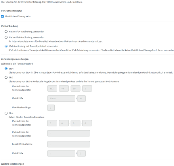

    Boah, echt jetzt. Mit der alten Software hat alles funktioniert. Hier Openinfra / Internet Nord 500/500 AON mit einer 5590 Fritte. Hab nach dem update 1 1/2 Std. gekämpft wieder ins Inet zu kommen. Ich habe neue IPs für v4 und v6 bekommen. Ich war erreichbar, also man konnte mich per MS Teams oder WEBEX erreichen, Desktopsharing ging aber in beide Richtungen nicht. Konnte selber keine WEB Seiten erreichen, Push benachrichtigungen am iPhone haben funktioniert, selber Mails abrufen etc. ging nicht. Alles komisch.
    Hab die BOX noch mal gebootet, IP v6 abgeschaltet, div. Settings probiert, alles ohne Erfolg.
    Nun nutze ich bei IPv6 die Anbindung mit einem Tunnelprotokoll 6to4 ( IPv6 wird mit einem Tunnelprotokoll über eine herkömmliche IPv4-Anbindung verwendet. Für diese Betriebsart ist keine IPv6-Unterstützung durch Ihren Internetanbieter notwendig.) War vorher auf Native v6 eingestellt.
    Hat jemand noch mit Openinfra / Internet Nord solche Probleme nach dem update? Wenn nicht , welche Einstellungen nutzt ihr?
