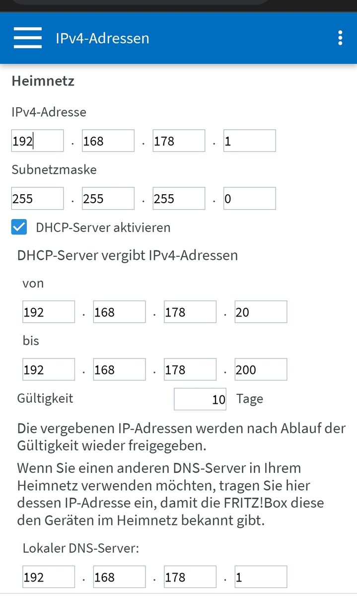

    Danke für die Erklärung @alfalfa
    Ich glaube da bräuchte ich noch etwas Unterstützung, wenn möglich.
    Die Erste Box hat so weit ich weiß 192.168.178.1 als IP und die zweite Box ebenfalls. Was bei dir die /24 bedeuten sollen weiß ich leider nicht. Bin kein ITler 😅
    Und beide Boxen vergeben im Adressbereich von 20-200
    Kannst du mich vllt bei der Einstellung unterstützen?
    Werde mich dann morgen mal noch mal an das PPOE machen.

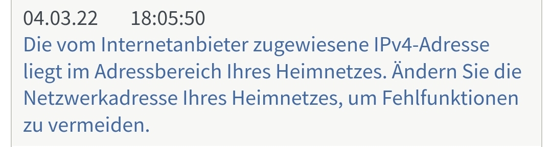

    Aufjedenfall habe ich heute durch Zufall diese Meldung in im Ereignisprotokoll gefunden:
    Und ich kann mir nicht recht erklären warum das der Fall sein sollte, da die 7412 den DHCP Server aktiviert hat und die 5530 laut Einstellung ihre IP über DHCP bezieht.
    Ich bin mir sicher ihr wisst sofort warum die Meldung kommt😊
