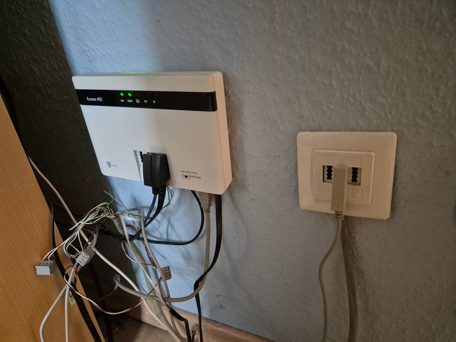

    Die FB hängt direkt daneben.

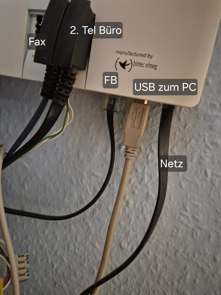

    Anschlüsse an der Eumex, die aber nicht zwingend erforderlich ist. Alternativ müsste ich dann aber wohl 3 Fritzfons kaufen, wenn ich keine Kabel will. Und bitte keinen Kommentar, weil ich (ab und zu) noch ein Fax nutze :)

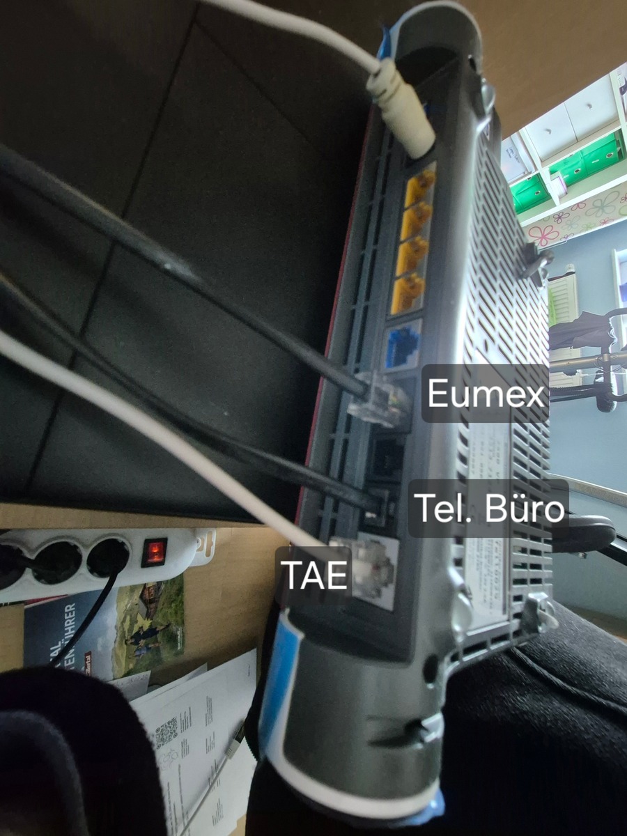

    Die aktuellen Anschlüsse an der FB

    Die Telefonkabel müssen aber für die Fritzbox auf TAE oder RJ11 (Pin 2 + 3) adaptiert werden. Kannst ja bei Gelegenheit mal ein Foto der Fritzbox und der Anschlüsse in dem Raum hochladen, aber Umsetzen muss es dann ja auch jemand.
    Damit bin ich natürlich überfordert. Aber ich mache mal ein Foto, wenn es hell ist.
