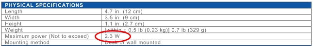

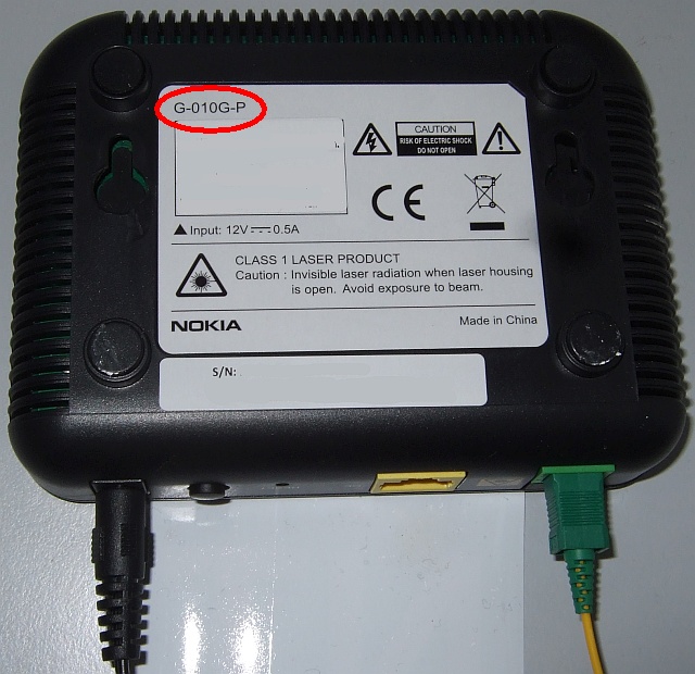

    Übrigens sehe ich im Datenblatt meines ONT (NOKIA G-010G-P):
    einen Verbrauch von 2,3 Watt:
    was ca. 7,00 €uro im Jahr Stromkosten sind.
    Du gibst aber 7 Watt an?
    Habe ich das falsche Datenblatt rausgesucht?
    Ansonsten bin ich mit der Kombi von Fritzbox an ONT sehr zufrieden. Läuft stabil und ausreichend schnell.

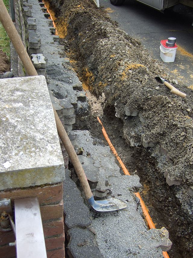

    Wir hatten die Leerrohre für 3 Wohnungen mit je einem eigenem Vertrag der Deutschen Glasfaser für die Glasfaserverbindungen vom Keller zum Erdgeschoss, vom Keller zum Obergeschoss und vom Keller zum Dachgeschoss für das Glasfaserkabel, durch einen stillgelegten Schornstein, mit innen glatten Aquarien-Schlauch (Teichschlauch) aus dem benachbarten Gartenmarkt vorbereitet. Im Keller dann Stangenrohr.
    Der schwarze Aquarien-Schlauch hat die notwendige Steiffigkeit für große Biegeradien, ist aber flexibel genug um alle Ecken herum und durch die Wände.
    Da er innen glatt ist, konnte der Einbautrupp von oben eine Einzughilfe durch den Aquarien-Schlauch schieben, unten das vorkonfektionierte orange Glasfaserkabel mit Stecker an die Einzughilfe anbringen und alles zurück in die Wohnungen ziehen.
    Hat alles wunderbar funktioniert. Der (rumänische) Einbautrupp war begeistert.
    Ich glaube aber, das der Einbautrupp erfolgsorientiert arbeitet und bezahlt wird. Die hätten das Glasfaserkabel überall rein getan, Hauptsache fertig - zur Not wohl auch an die Wand genagelt.
    P.S.: Um die Ecken ist der Aquarien-Schlauch auch wunderbar. So ist von Anfang bis Ende der Leerrohrstrecke alles zu. Der Aquarien-Schlauch schiebt sich mit ein wenig Silikon-Gleitspray gut über das Stangenrohr.
