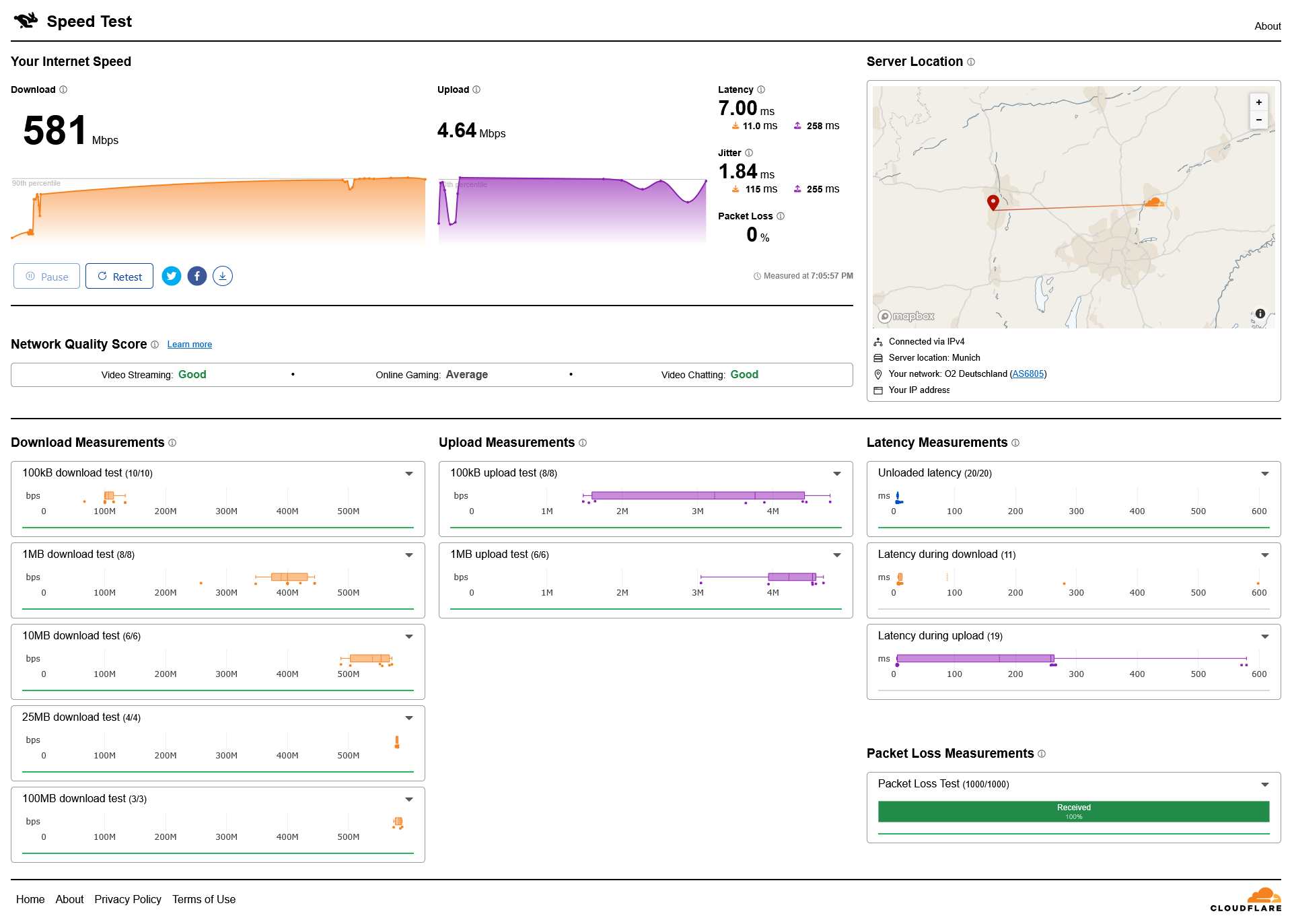

    • 11. Februar 2025 um 19:08
    Sehr gerne, den Packet Loss gibts dann wohl nur bei speedtest.net (Bilder unten):/
    Aktuell ist es so, dass sich o2 und die UGG den Ball hin- und herspielen. Die UGG hat das Ticket als abgeschlossen an die o2 zurückgeschickt aber passiert ist natürlich nichts. Nun hat die o2 wohl eine Reklamation des Tickets angestoßen und den Ball wieder zur UGG gespielt.
    In der Zwischenzeit habe ich aus Verzweiflung beide Router auf Werkseinstellungen zurückgesetzt und erneut getestet - aber natürlich erfolglos.
    Das kann ja was werden...
    Speedtest.net:
    Speedtest by Ookla
    Server: Net-D-Sign GmbH - Munich (id: 52143)
    ISP: O2 Deutschland
    Idle Latency: 6.75 ms (jitter: 0.43ms, low: 6.63ms, high: 7.9
    7ms)
    Download: 589.02 Mbps (data used: 529.0 MB)
    112.10 ms (jitter: 56.01ms, low: 10.02ms, high: 9
    06.75ms)
    Upload: 4.38 Mbps (data used: 3.8 MB)
    77.75 ms (jitter: 56.74ms, low: 6.39ms, high: 43
    7.68ms)
    Packet Loss: 19.4%
    • Alex_FTTH
    • 11. Februar 2025 um 08:29
    Zitat von alex_k
    Du sprichst vom Upload. - Nicht Download? - Trage mal in der Fritzbox 230 Mbit ein, wenn Du 200 Mbit Upload hast.
    Der Paket-Loss ist viel zu hoch. - Den Paket-Loss und den schlechten Upload hast Du auch direkt am APL?
    Wenn ja, protokollieren, über 2-3 Tage, und dann über o2 ein "Störungs-Ticket" aufmachen. - Ich hoffe, dass Du (im Falle des Falles) einen Techniker bekommst, der einen Plan davon hat, was Er da tun soll. - Zur Anfangszeit der UGG (Mai-Juli 2022) war das echt eine Katastrophe.
    Jep, habe ich auch direkt am APL bzw. HÜP so getestet.
    Wie gesagt, es ist egal was ich da eintrage - ich bekomme immer nur 4 Mbit. Ein Störungsticket habe ich direkt am Tag der Schaltung erstellen lassen, die haben das jetzt an die UGG übergeben.
    Wie hast du das ermittelt?
    Speedtest.net über die CLI-Anwendung zeigt mir diesen Packet-Loss an.

    So, heute war der große Aktivierungstag - leider ziemlich enttäuschend.
    Ab ca. 10:30 heute morgen konnte ich mich erfolgreich mit dem ISP verbinden. Wenige Augenblicke später musste ich dann feststellen, dass der Upload bei gerade mal 4Mbit liegt. Gebucht ist 500/250. Beim Download habe ich sogar deutlich mehr, nämlich 590 Mbit. Des weiteren habe ich Packet Loss' von 30-40%.
    Zu dem Zeitpunkt lief das ganze über den ONT von UGG, aber auch mit meiner 5590 Fiber und direkter Glasfaserverbindung zeigte sich das gleiche Bild. Habe es auch direkt am HÜP getestet, um aus zu schließen dass es an meinem selbst verlegten LWL-Kabel liegt.
    Also musste ich gleich am Aktivierungstag ein Störungsticket bei o2 eröffnen. Heute Abend rief mich dann einer der o2 Techniker an, der mir dann weismachen wollte, dass ich ja über den WAN Port und dem ONT nicht mehr Leistung als die 4mbit erreichen kann.... :S Der ist aber relativ schnell eingeknickt, als ich ihm erklärt habe dass ich es auch direkt mit der 5590 getestet habe.
    Nun liegt das Ticket bei der UGG und ich hoffe die reagieren möglichst schnell. Ich denke mal, dass es sich hierbei um ein technisches Problem auf der Leitung handelt.
    Hat schon jemand Erfahrungswerte bezüglich der Störungsbehebung von der UGG?
