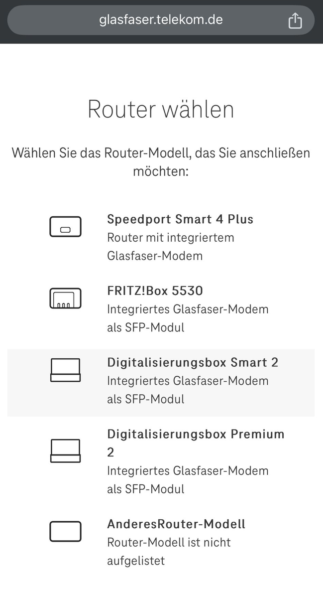

    • 12. Oktober 2024 um 13:46
    weiß jemand wo hier der Unterschied ist? Muss z.B. eine 5530 anders im Telekom-Netz freigeschaltet werden als eine 5590/5690Pro oder eine Digitalisierungsbox?
    Ich würde gerne den technischen Hintergrund verstehen.
