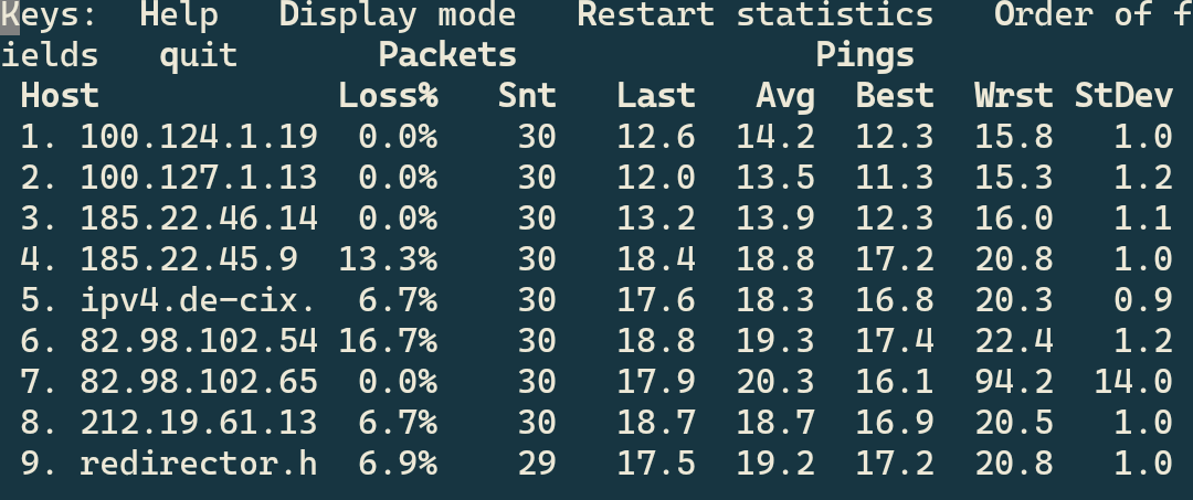

    Das heißt aber immer noch nicht, dass sie im DG Backbone verloren gehen. Im trace oben tritt das Problem ab dem letzten Router vorm Ziel auf und damit hinter dem DG Netz
    Son ICMP Paket hat auch ein Rückweg ;). Es kann also sein, dass das Paket zwar beim vorletzten HOP ankommt, allerdings das Paket auf dem Rückweg durchs DG Backbone gedroppt wird. Dementsprechend ist das kein Argument, dass die These widerlegt :)

    Dann läge es aber nicht im Backbone, sondern am Zielsystem.
    Gebe dir zwar grundsätzlich Recht, allerdings antworten die gleichen Server (sowie ein eigener Server bei Hetzner) an anderen Anschlüssen sehr wohl zu 100% auf ICMP. Server die das nicht tun, sind natürlich kein geeignetes Messinstrument.
    Somit geht entweder das Paket auf dem Hinweg oder auf dem Rückweg zu verschiedenen Destinationen verloren.
    Und ja, ich sehe das gleiche Verhalten wie klar-schiff. SSH Verbindung bricht teilweise ab und hat starke "ruckler". Das passt sehr gut zu den ICMP Ergebnissen :)

    Moin,
    aktuell scheint es im Backbone der Deutschen Glasfaser zu Paketverlusten zu kommen.
    Der Paketverlust scheint aktuell überwiegend Ziele, die über Frankfurt geroutet werden, zu betreffen (sei es Hinweg oder Rückweg). Der Paketverlust tritt am Zielsystem auf. Es handelt sich also nicht um den Fall, dass das ICMP Ratelimit auf den Routern, wie so oft, als Paketverlust misinterpretiert wird.
    Kann das jemand reproduzieren?
