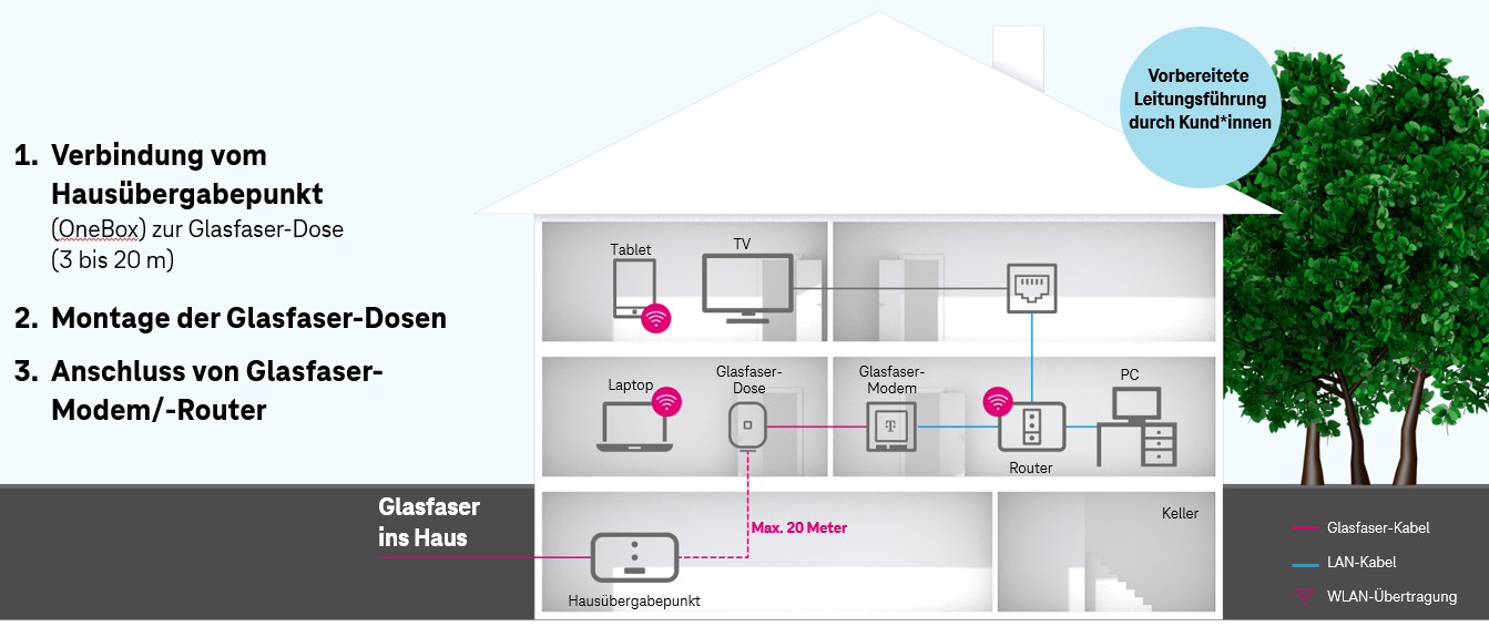

    Aber derartiger Aufbau doch eher nicht in ein EFH, so wie im diskutierten Fall, bei dem das Erdkabel 6,5 Meter weiter in das Gebäude geführt werden soll/wurde.
    Die Standard Bauweise der Telekom sieht im EFH die Montage des Gf-APLs bzw. One box innerhalb der 2m nach Gebäudeeinführung vor und entweder ab da direkt in den Router/ONT oder maximal 20m in vorbereitete Leerrohre mittels Verlängerungsbox vor:

    Aber derartiger Aufbau doch eher nicht in ein EFH, so wie im diskutierten Fall, bei dem das Erdkabel 6,5 Meter weiter in das Gebäude geführt werden soll/wurde. Doch eher MFH mit mehreren Faserbündeln.
    Wie z.B nachfolgend beschriebenes Kabel (A-DQ(ZN)2Y 1x 6 E9/125µm G657A1):

    Das ist also gefährlicher als zig Meter PVC gemanteltes NYM 3x1,5? Ob ich das glauben kann?
    Was die Entflammbarkeit und Brandweiterleitung betrifft ja.
    Klar kann man jetzt argumentieren, dass ja um das Mikrokabel noch das Mikrorohr mit 7mm Außendurchmesser flammhemmend ausgerüsteter Kunststoff ist, der ganze schon wieder verbessert, trotzdem ist im inneren das brennbare Kabel. Ist auch klar seitens der Telekom geregelt, dass die Außenkabel entsprechend innerhalb der 2m umgesetzt werden müssen. Ich hatte die Diskussion erst vor einer Woche wieder ;)
    Nachzulesen in der VDE 0800-174-2:2018-10, Abschnitt 4.1.6.2.3 unter Punkt β). Das Kabel mit PE Mantel muss entweder innerhalb der 2m abgeschlossen werden und danach als Leitung der Euro Klasse Eca weitergeführt oder in Brandschutzkanälen verlegt werden. Mikrorohr gilt nicht als Brandschutzkanal.
