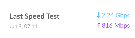

  • Direktanschluss UDM Pro an DNS:NET mit SFP GPON
    • avolkmer
    • 9. Juni 2023 um 08:31
    Geschwindigkeitstest auf der UDM am 2,5GB Anschluss über Fritz.Box WAN Port -> Port 9.
    • avolkmer
    • 9. Juni 2023 um 08:27
    Der Anschluss läuft jetzt mit der Fritz.Box.
    Bin mir jetzt unsicher, ob ich das jetzt mit dem Modul #141199 versuchen soll.
    Normaler Fritz.Box Zugang hat ja von Montag bis Donnerstag gedauert.
    Ich habe mal eine Mail an fs.com mit der Frage nach dem XGSPON gestellt.
