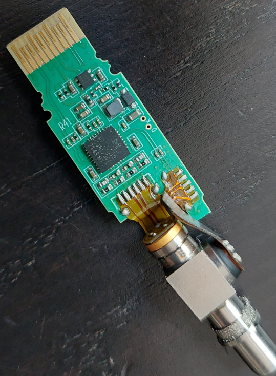

    Zitat von avolkmer
    Bist du dir da sicher? Ich habe eigentlich mit einem fs.com Experten gesprochen. Der hatte die DNS:Net Spezifikation gehabt und mir den Empfohlen.
    Ich hab die Info von FS selbst dass es da kein Management Interface drauf gibt,
    Und ich habs aufgemacht :) da ist kein Controller drauf wie z.b. der von Cortina, nur ein
    Interface chip von Marvell, definitiv zu wenig Hardware auf der z.b. OpenWRT laufen könnte.
