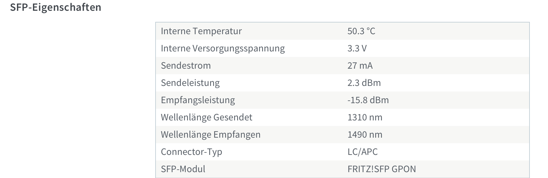

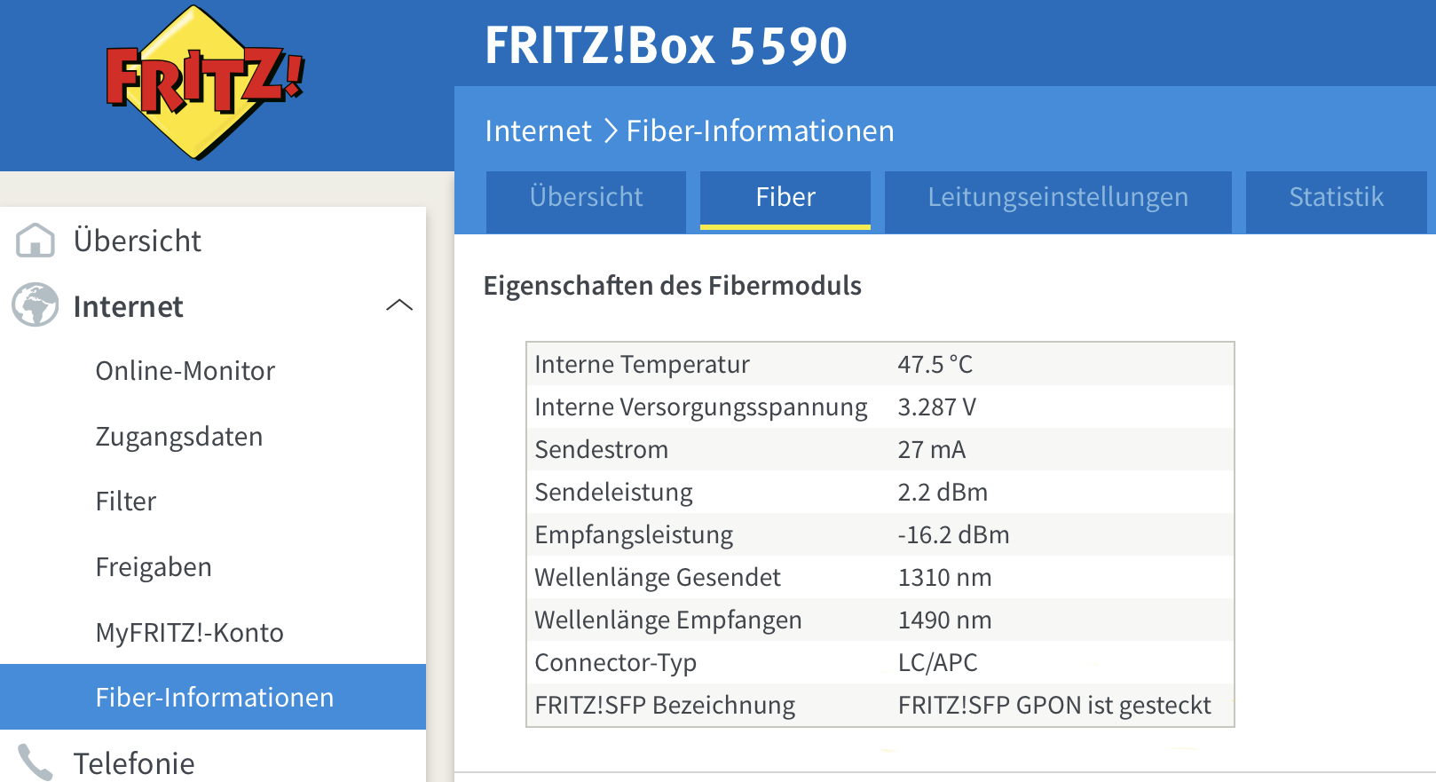

  • Temperatur GPON Modul Fritzbox 5590 Fiber
    • Sascha.F
    • 9. Mai 2023 um 21:24
    Ist alles im grünen Bereich. Im Sommer hatte ich auch 55-57 Grad.

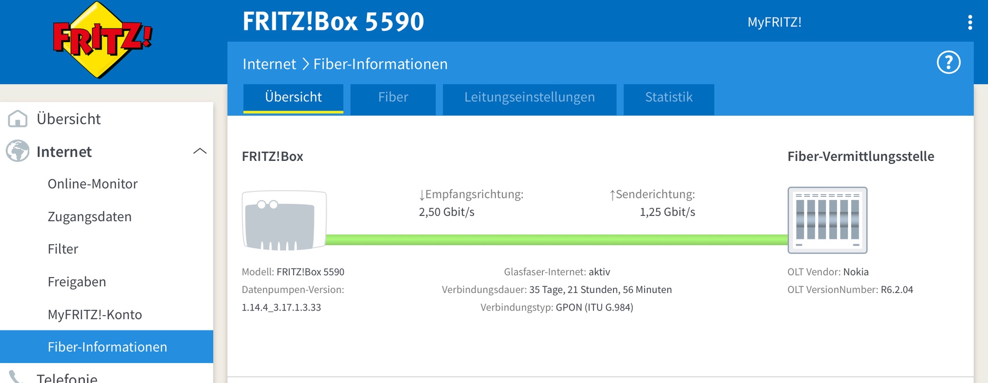

    Und jetzt noch ein paar Screenshots der Umstellung (ich habe von der 5530 auf die 5590 gewechselt)
    1. Erfolgreiches Training ist die Grundvoraussetzung für alle weiteren Schritte:
    2. jetzt bekommt man eine IP aus dem Bereich 10.x.x.x zugewiesen
    Hier nochmal eine andere Ansicht:
    3. Im Browser http://activation.deutsche-glasfaser.de/ aufrufen
    Hier gibt man dann den Aktivierungscode aus dem Kundenportal (Mein Auftragsstatus-> Anschluss aktivieren) ein
    4. Hier (Re) aktiviert man den neue FritzBox…

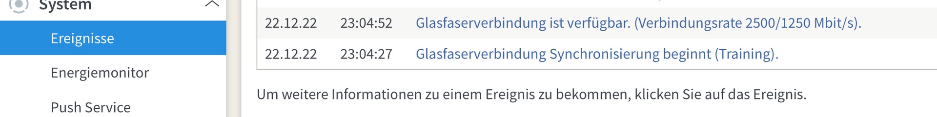

    4. Überprüfe mal die Ereignisanzeige und die Fiber Informationen

    bei mir läuft jetzt auch die 7.30 am Anschluss der DG. Die Aktualisierung von 7.29 auf die 7.30 ging problemlos :thumbup:
    Nach ca. 5 min. war die Box wieder online.
