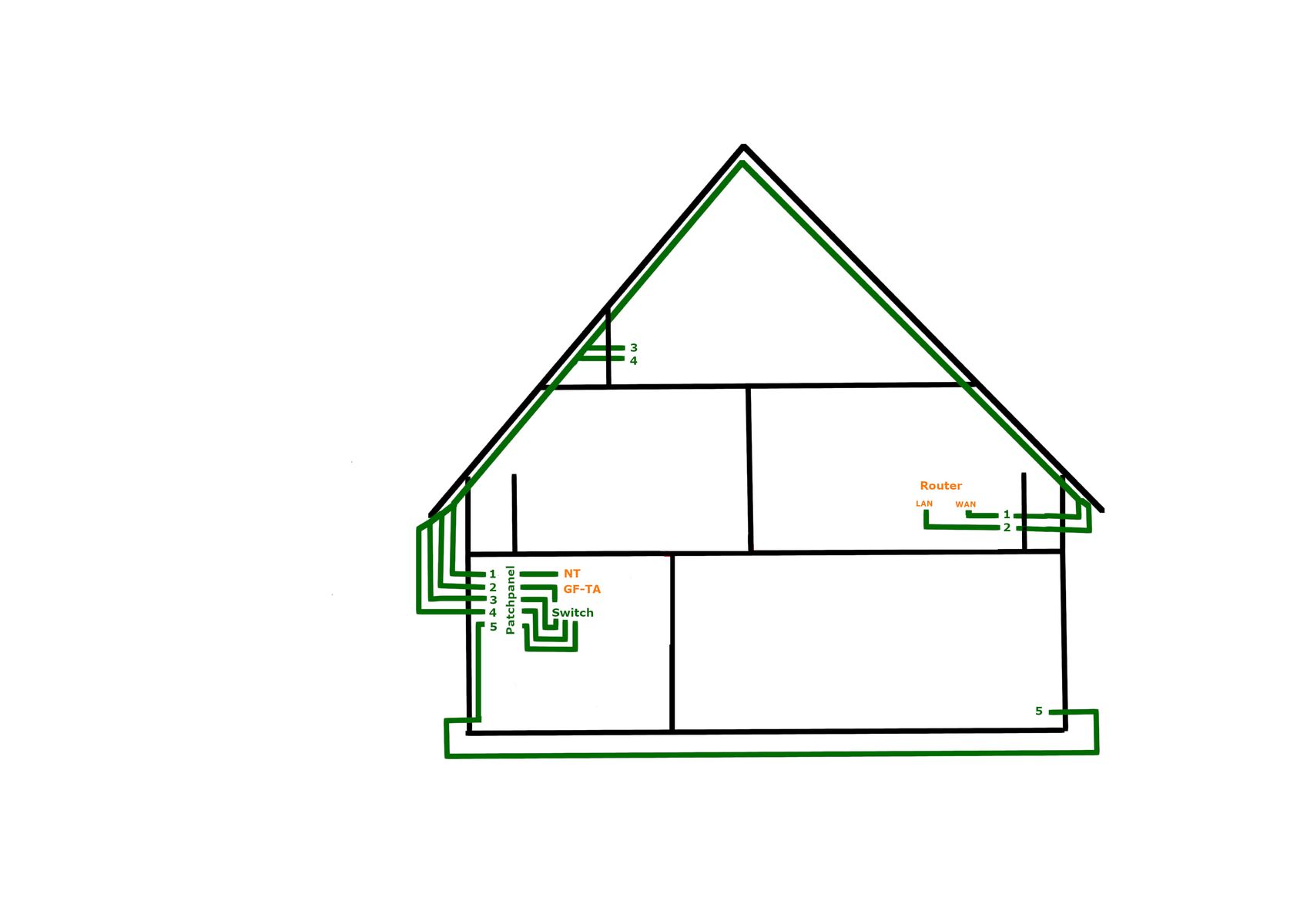

    Meine gedankliche Planung ist eigentlich noch umfangreicher (siehe Dateianhang). Da bin ich noch von Deutsche Glasfaser ausgegangen, also mit einem Modem, das per LAN an den WAN Port des Routers müsste.
    Wen es wirklich interessiert:
    Kabel 5:
    LAN-Erdkabel (bei Erdarbeiten im Garten bereits verlegt, aber noch nicht in HWR eingeführt)
    Kabel 3/4:
    LAN Duplex ins Dachgeschoss
    Kabel 1/2:
    LAN Duplex über das Dach ins Büro auf der anderen Seite. Dort ist jetzt auch der Kabelrouter. Die ganze Verlegung wäre übrigens auch für Kabelnanschluss gut, denn würde der weiter genutzt, könnte ich von dort über Kabel 1/2 den HWR selbst und über den Switch auch Kabel 3,4,5 versorgen.
    Kabel 6:
    ... wäre dann das das Glasfaserkabel, wonach ich hier gefragt habe. Das müsste dann da hin, wo 1/2 sind, weil da der Router bleiben soll...
    Und damit nicht genug. Eigentlich müssten auch noch zwei Sat Antennenkabel aus dem HWR raus und übers Dach, weil die Schüssel auf das Dach umgezogen werden soll (über das Büro wo 1/2 sind).
    Und damit auch noch nicht genug... PV kommt perspektivisch, also nochmal ein Bündel an Kabeln die in den HWR müssten.
    Insgesamt sind es also folgende Kabel (ohne Nr 5), die in den HWR rein bzw. raus müssten:
    2x LAN Duplex
    2x Glasfaser robust (oder Duplex in einfach und Kabelkanal?)
    2x Sat
    Perspektivisch Stromkabel von PV
    Ich denke, da ist gerade kein Handwerker scharf drauf... Blöde Zeit...
